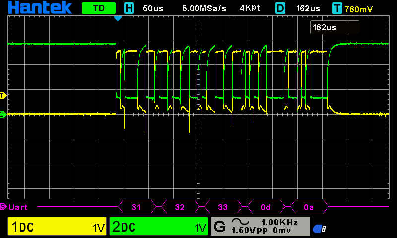

    Tu przykładowy oscylogram:
    Ekran oscylografu z wyświetlonym sygnałem cyfrowym w dwóch kanałach.
    a tu inny:
    Zrzut ekranu oscylografu z przebiegami sygnałów RS485
    Oba dobre, a woltomierz pokaże co innego, bo na drugim nadajnik jest wyłączany.
