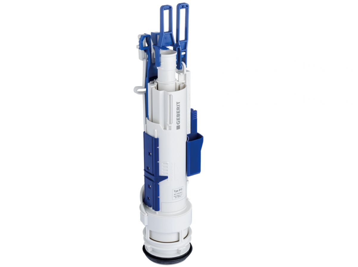

    Po wciśnięciu przycisku woda jest spuszczana przez krótki czas , aby opróżnić dokładnie zbiornik trzeba trzymać przycisk . Byłby wyciągane części i odkamienione jednak nie przyniosło to efektu.
    Gdzie szukać przyczyny ?
    Zawór spustowy jest niesprawny. Nie jest to drogi element. Wymienić.

    Zawór wyczyściłem i przeglądnąłem nie widać na nim żadnych uszkodzeń. Czy jest niepoprawna pracy może wynikać z wytarcia elementów ?
    koszt ok. 35 zł. jest tak, jak piszesz powyżej. Pływak nie unosi się, tylko opada. Jest zużyty.

    Czy wymienia się cały mechanizm (przykładowy model na zdjęciu) czy tylko któryś z jego elementów ? Pytam poniewaz podałeś dosyć niską cenę
    Zawór spłukujący Geberit do spłuczki podtynkowej

    Wybacz! Co masz na myśli? Chcesz to regenerować?
    Podałem cenę jakiejś smutnej podróby.
    Ori jest kilka razy droższy. Nie widzę celu go kupować.

    Powodem mogą być zbyt krótkie popychacze.
    Aby to zweryfikować, wystarczy zdjąć szyld i uruchomić je bezpośrednio.
    Jeśli będzie dobrze, to wystarczy je trochę wykręcić.
