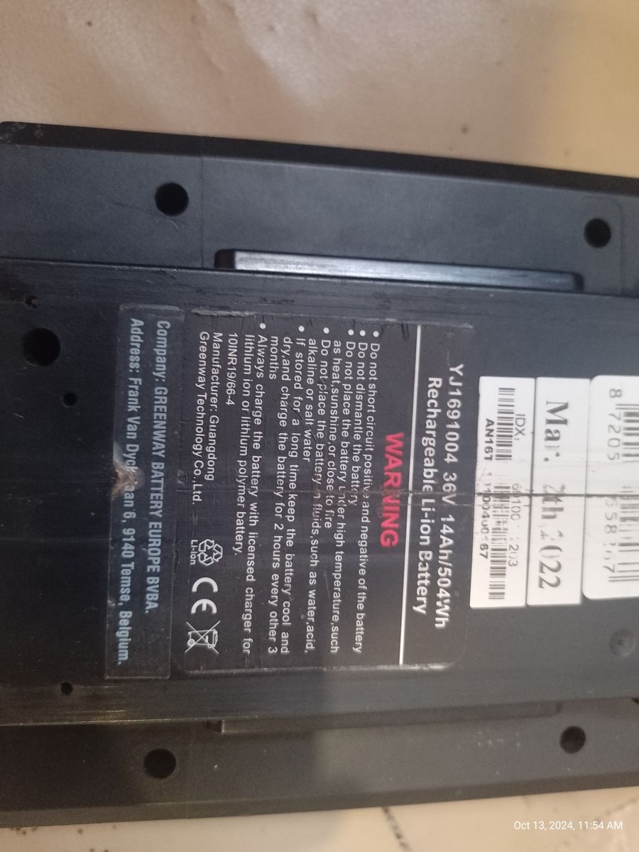

    Bateria ze zdjęcia. Widok etykiety baterii litowo-jonowej z ostrzeżeniami.

    >>21261053
    Bateria jest litowo jonowa. Ładowarka z wyjściem dwu pinowa, wtyk dc 2.5-5.5mm tyle wiem. Dodaje zdjęcie baterii. Wiem że ładowarka sieciowa którą ładuje baterie ma na wyjściu 42v. Mierzyłem multimetrem. Zbliżenie na litowo-jonową baterię z naklejką informacyjną.

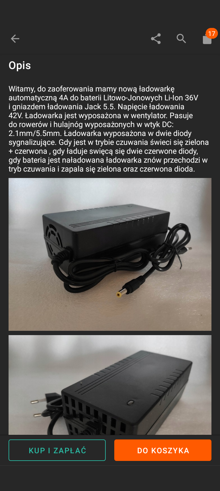

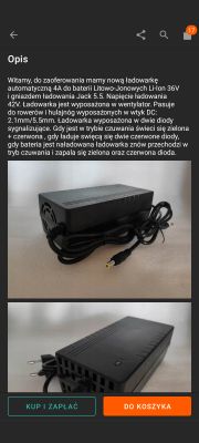

    >>21261207
    Od jakiegoś czasu używam takiej ładowarki do tej baterii. Z opisu wnioskuje że ona nie ładuje jak bateria naładowana jest na full Czarna ładowarka do baterii litowo-jonowych 36V, z kablem zasilającym.

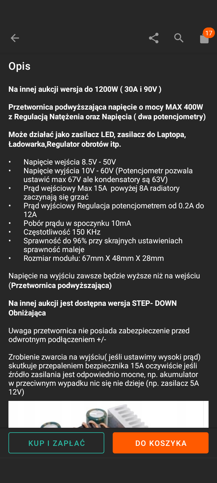

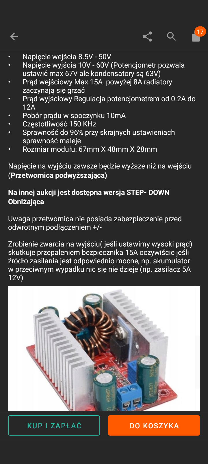

    >>21261310
    Rozumiem twój przekaz. Natomiast pytałem też o konkretną przetwornicę, którą posiadam, a którą chciałem wykorzystać do tego projektu. Jest to przetwornica step up 12-60V regulowana potencjometrem i regulowanym prądem do 400W.
    I teraz, o ile w tym module napięcie zalecane przez ciebie do tego projektu ustawić 41.5V, nie ma problemu, to nie wiem, jak ją ustawić, aby ładowała te 3-4A?
    >>21261310
    Przetwornica z linku.
    Ekran aukcji internetowej z opisem przetwornicy podwyższającej napięcie. Przetwornica DC-DC oparta na cewce i radiatorach
