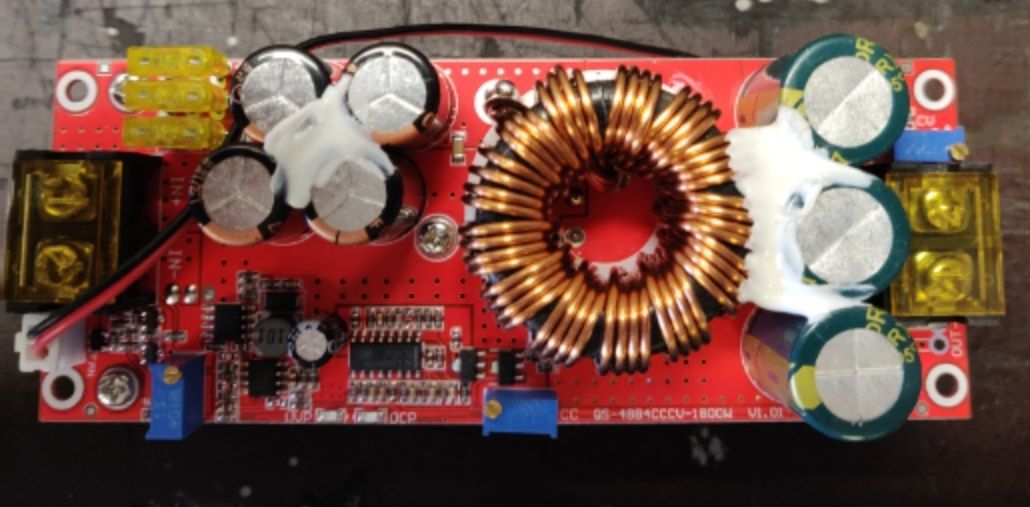

✨ Użytkownik poszukuje ładowarki samochodowej 12V do ładowania baterii 36V (42V) do roweru elektrycznego. W odpowiedziach zasugerowano zakup ładowarki 26V lub 48V z portali aukcyjnych, jednak podkreślono, że w przypadku braku dostępu do sieci 230V, przetwornica step-up może być praktycznym rozwiązaniem. Użytkownicy dzielili się doświadczeniami z przetwornicami, wskazując na potrzebę regulacji napięcia i prądu oraz zabezpieczeń przed przeładowaniem. Wskazano na modele przetwornic, które oferują pełną regulację oraz zabezpieczenia, co jest istotne dla ochrony akumulatora.
