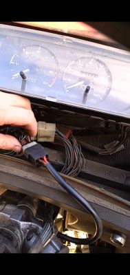

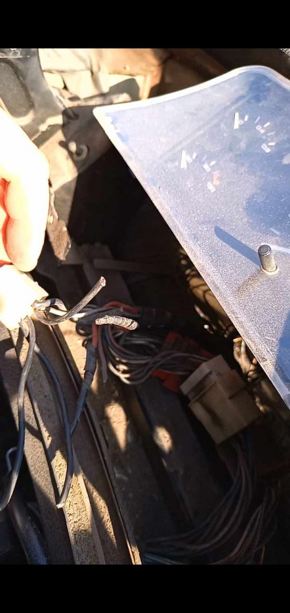

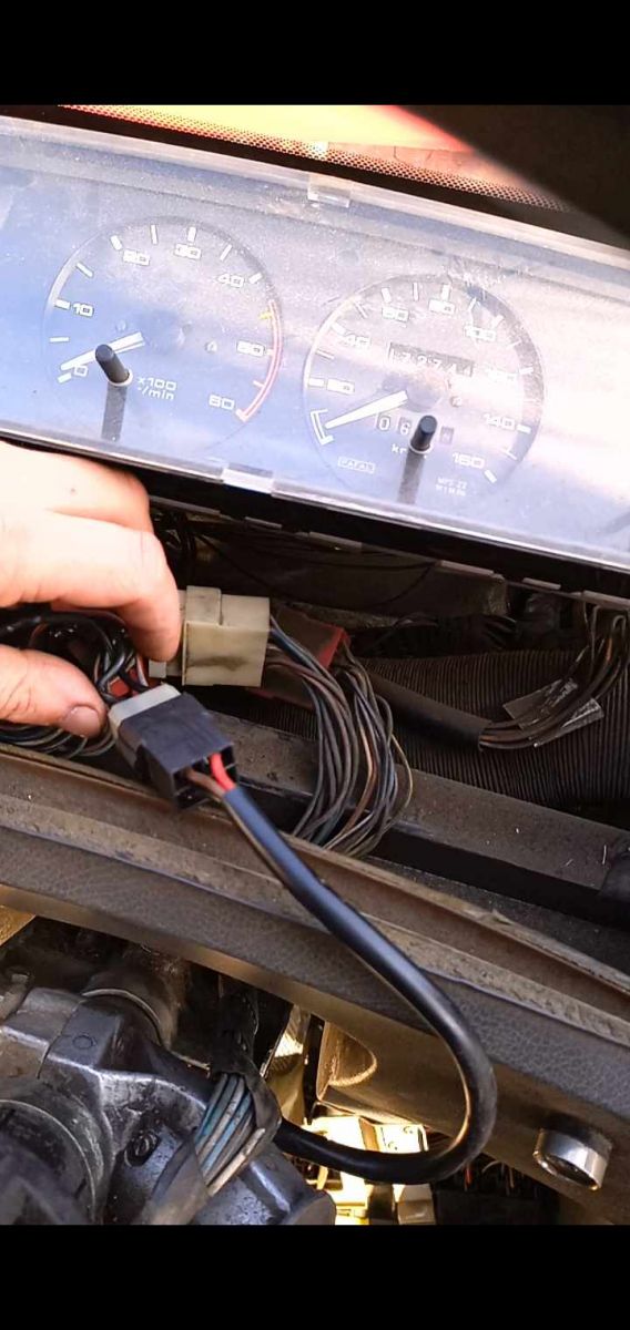

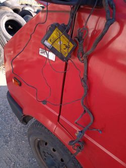

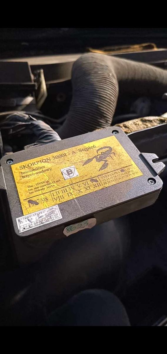

    >>21266062 >>21266062 Sprawdziłem z inną stacyjką i to samo. Już mam pewność, że za licznik odpowiada 3. linijka drugi bezpiecznik, a za oświetlenie 3. linijka czwarty bezpiecznik. Brakuje tam prądu. Podejrzewam, że muszę koniecznie pozbyć się immobilizera, takie oczko z czerwoną diodą. Pewnie połączenia są wadliwe i trzeba się pozbyć badziewia. W tym celu czeka mnie wyjęcie wiązki raczej.
  • #11 21271671
    Panic138
    Poziom 6  
    Posty: 9
    Ocena: 2
    >>21267408 To był immobilizer Scorpions. Po usunięciu tego badziewia wszystko śmiga. Był podłączony pod kostkę stacyjki i blokował prawie wszystko
