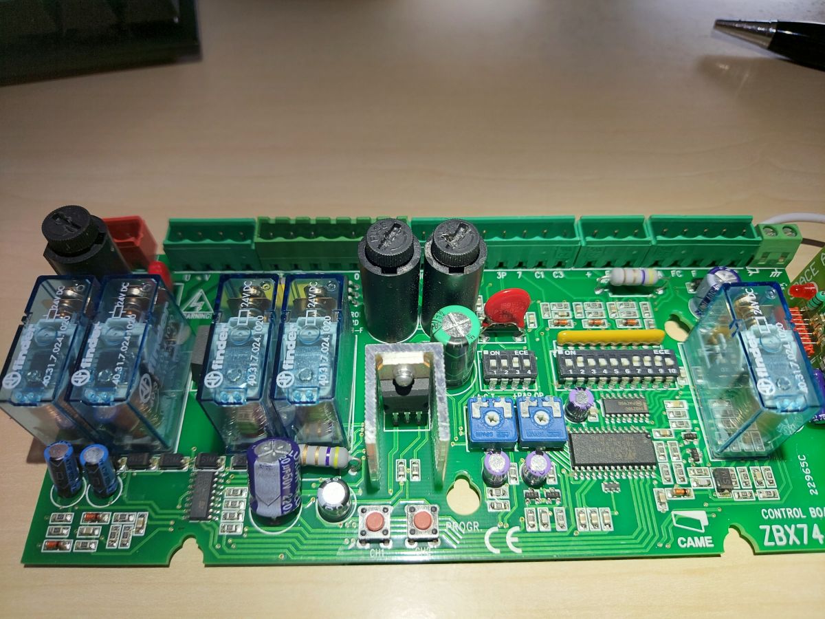

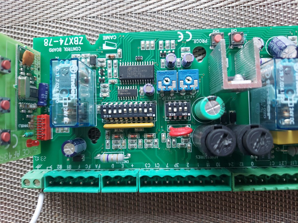

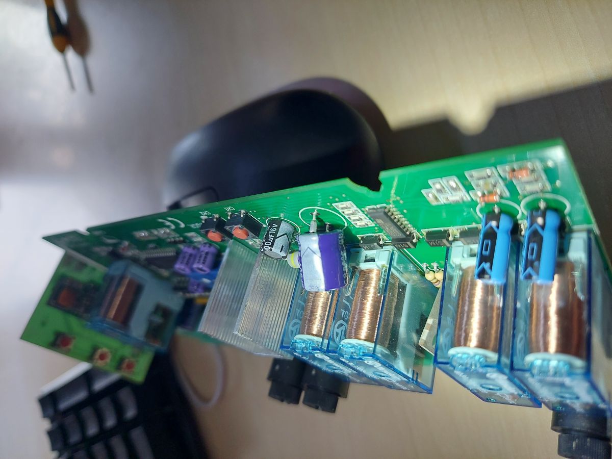

    Proszę o pomoc w zdiagnozowaniu przyczyny usterki napędu CAME ZBX74-78.
    Ze względu na problem ze startem bramy wymieniłem kondensator rozruchowy i brama przez kilka dni działała poprawnie. Niestety wystąpiła kolejna usterka i brama nie reaguje na próby otwarcia/zamknięcia:
    - kondensator rozruchowy jest OK, zmierzona pojemność 20uF
    - silnik jest OK, kręci podłączony bezpośrednio pod 230V
    - transformator OK
    - zwarcie 2 i 7 nie uruchamia silnika
    - bezpieczniki OK
    - naciśnięcie pilota otwierania wywołuje błysk diody na karcie radiowej a także diody LED na płycie
    - przełącznik 7 na ON
    - na mikrowłączniku jest obejście - OK
    Co mogę jeszcze sprawdzić?
    Wnętrze panelu sterującego napędu CAME ZBX74-78 z widocznymi podzespołami i okablowaniem.
    Widok na wewnętrzną część napędu bramy CAME ZBX74-78 z widoczną płytą główną i okablowaniem.
    #2 21269314
    Darek0026
    Posty: 1188
    Pomógł: 224
    Ocena: 383
    Dziwne
    Silnik się nie uruchamia ok, czy centrala pstryka przekaźnikami ? Lampa ostrzegawcza się uruchamia?
    Zapodaj jakieś wyraźne zdjęcia centrali z obu stron.
    Czy w stanie spoczynku ( po resecie zasilania ) wciśnięcie i przyc=trzymanie przycisku CH1 lub CH2 powoduje miganie czerwonej LED na ZBX74-78?

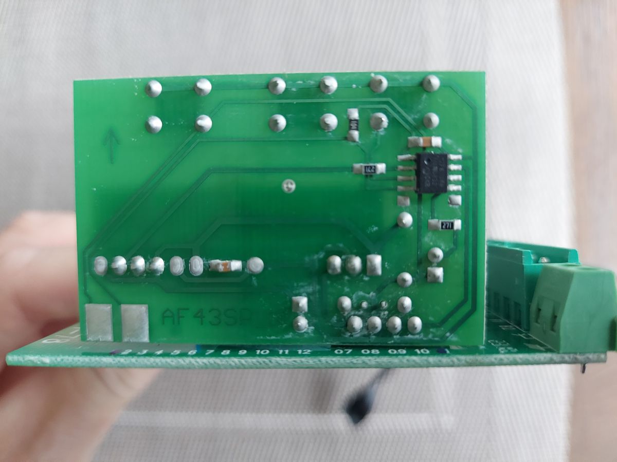

  • #3 21270117
    mnpa01
    Poziom 7  
    Posty: 6
    Dziękuję za odzew.

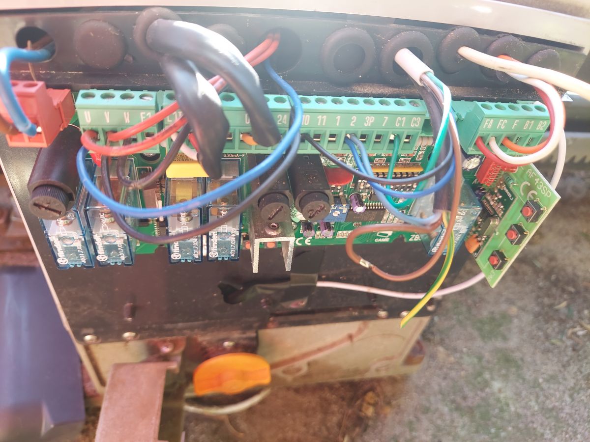

    Brak pstrykania przekaźników. Następuje jedynie mignięcie czerwonej diody na AF 43SP oraz na ZBX74-78. Brama nie posiada lampy ostrzegawczej.
    Tak, przytrzymanie CH1 lub CH2 powoduje miganie LED.
    Płytka drukowana z elementami elektronicznymi i przekaźnikami. Zbliżenie na płytkę drukowaną z oznaczeniem AF 43SP. Zbliżenie na płytkę drukowaną z różnymi komponentami elektronicznymi, w tym kondensatorami, rezystorami i przekaźnikami, oznaczoną jako ZBX7-4-78. Zielona płytka drukowana z jasno widocznymi ścieżkami i punktami lutowniczymi.

    Płyta wygląda ładnie, sprawdź czy dobrze siedzi bezpiecznik 1A lub czy nie jest przepalony. Jeśli to nie to to raczej nic więcej nie zrobisz sam.

    Przemyj płytkę z torem radiowym izopropanolem i ponownie zapisz piloty.

    Płytkę AF43SP wyczyściłem, zaprogramowałem ponownie kanał CH1 na ZBX74. Po naciśnięciu pilota przekaźniki zaczęły cykać i czasami silnik na moment zaskakiwał otwierając bramę o 2-3cm. Również zwarcie 2 i 7 zaczęło załączać przekaźniki.
    Po wyłączeniu zasilania sprawdziłem ponownie kondensator rozruchowy (OK). Załączyłem zasilanie i niestety centralka przestała ponownie reagować na pilota (stan jak w pierwotny opisie problemu). Zresetowałem AF43SP poprzez CLR i niestety nie jestem w stanie już przypisać pilota; przyciskiem 1 na płytce wchodzę w tryb programowania (dioda pulsuje), jednak naciśnięcie (także dłuższe przytrzymanie) pilota nie powoduje zapisania (brak ciągłego zaświecenia diody na płytce). Procedura sprawdzana dla dwóch pilotów SPACE.

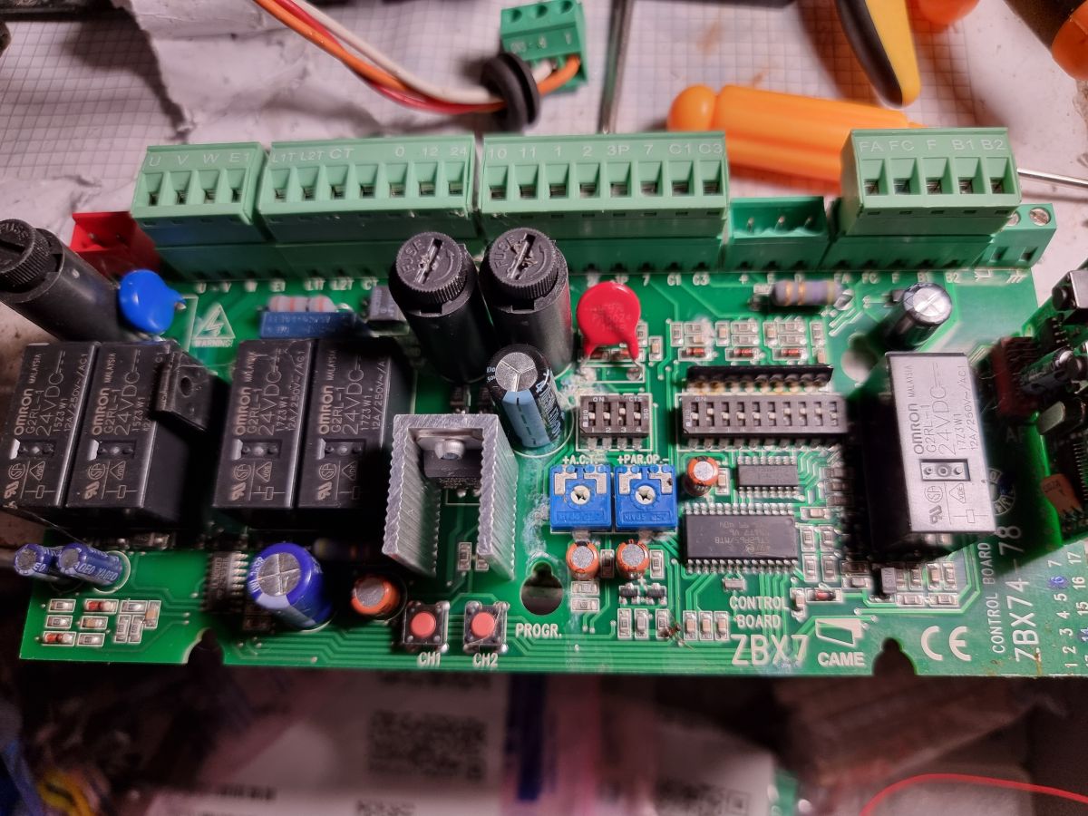

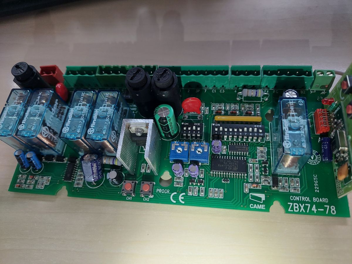

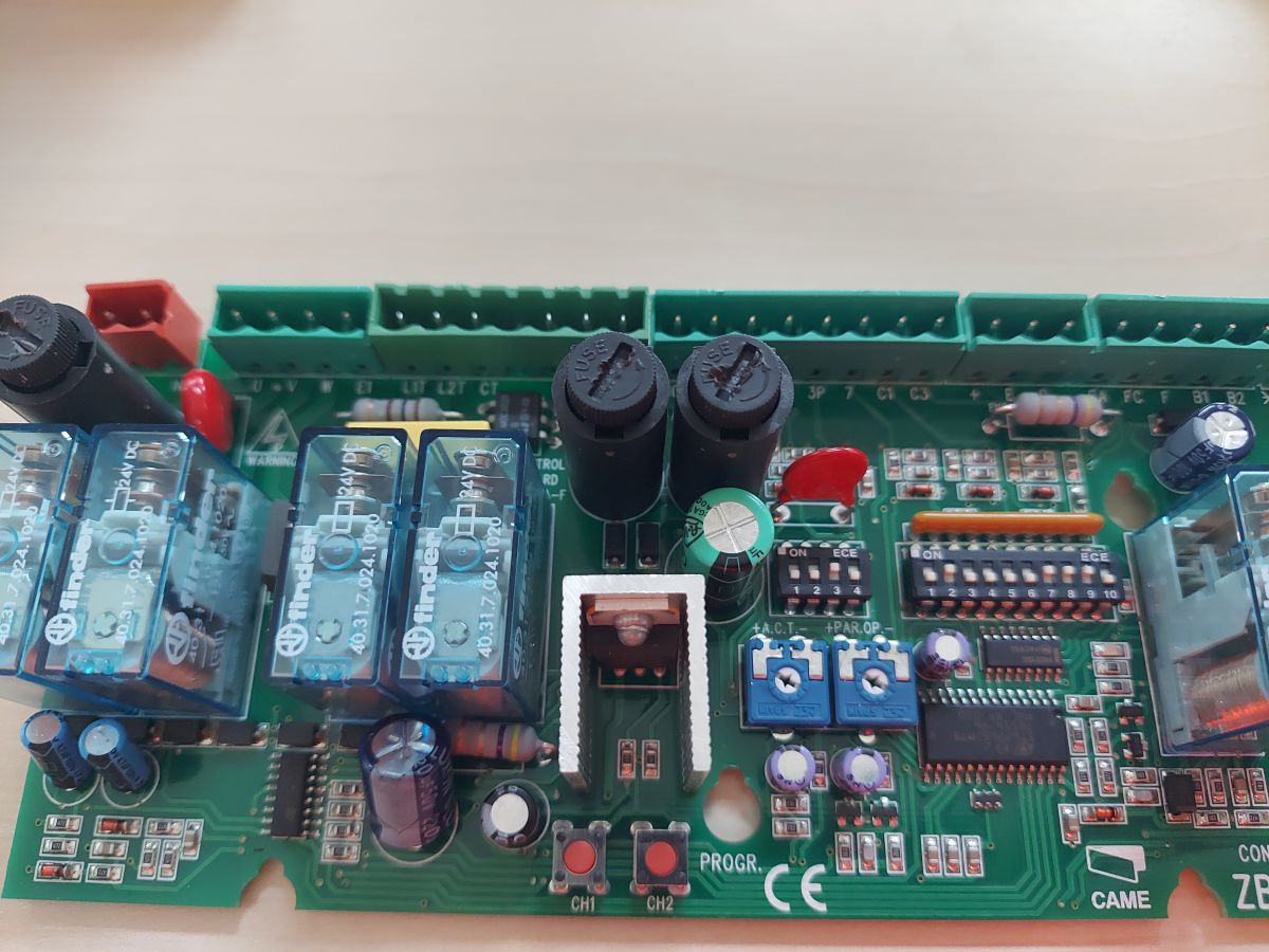

    Zapodaj DOKLADNIE takie zdjęcie centrali, a zwłaszcza elementu z na środku z radiatorem, kilka zdjęć:
    Zdjęcie centrali z widocznym radiatorem pośrodku na płytce drukowanej z komponentami elektronicznymi.

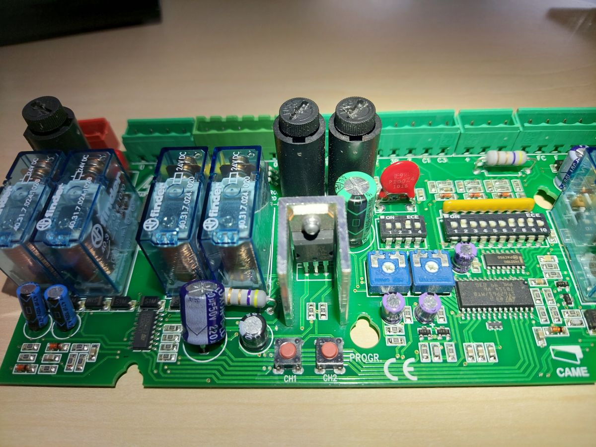

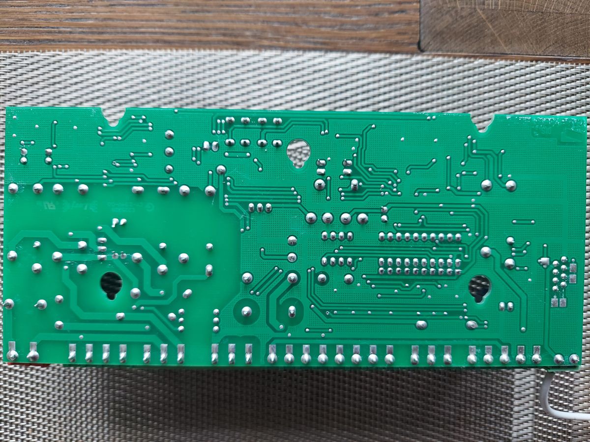

  • #9 21270448
    mnpa01
    Poziom 7  
    Posty: 6
    >>21270375 >>21270375
    Zbliżenie na płytkę drukowaną z komponentami elektronicznymi. Płytka elektroniczna z różnymi komponentami, w tym przekaźnikami, kondensatorami i układami scalonymi, umieszczona na stole. Zbliżenie na płytkę drukowaną z różnymi komponentami elektronicznymi.  Płyta kontrolna z różnymi komponentami elektronicznymi.
  • #10 21270450
    Darek0026
    Posty: 1188
    Pomógł: 224
    Ocena: 383

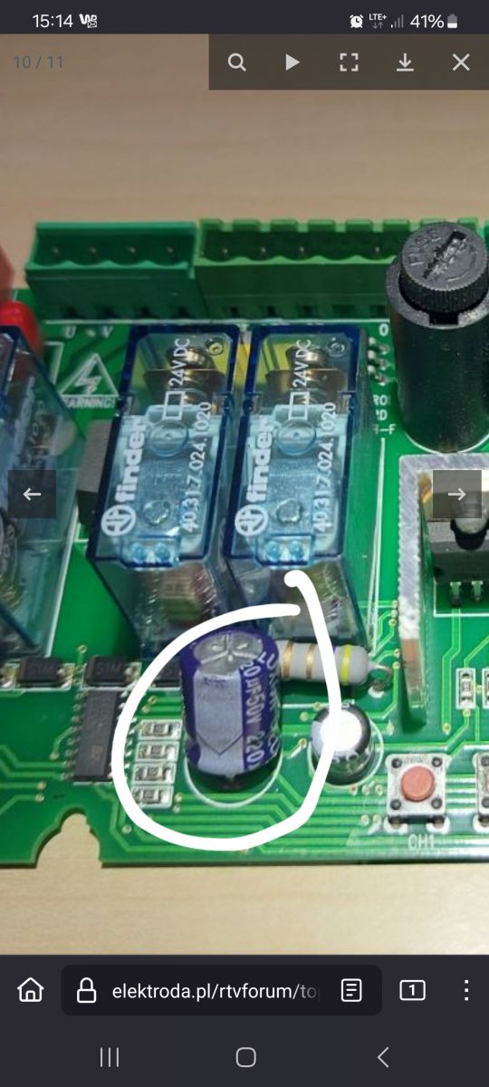

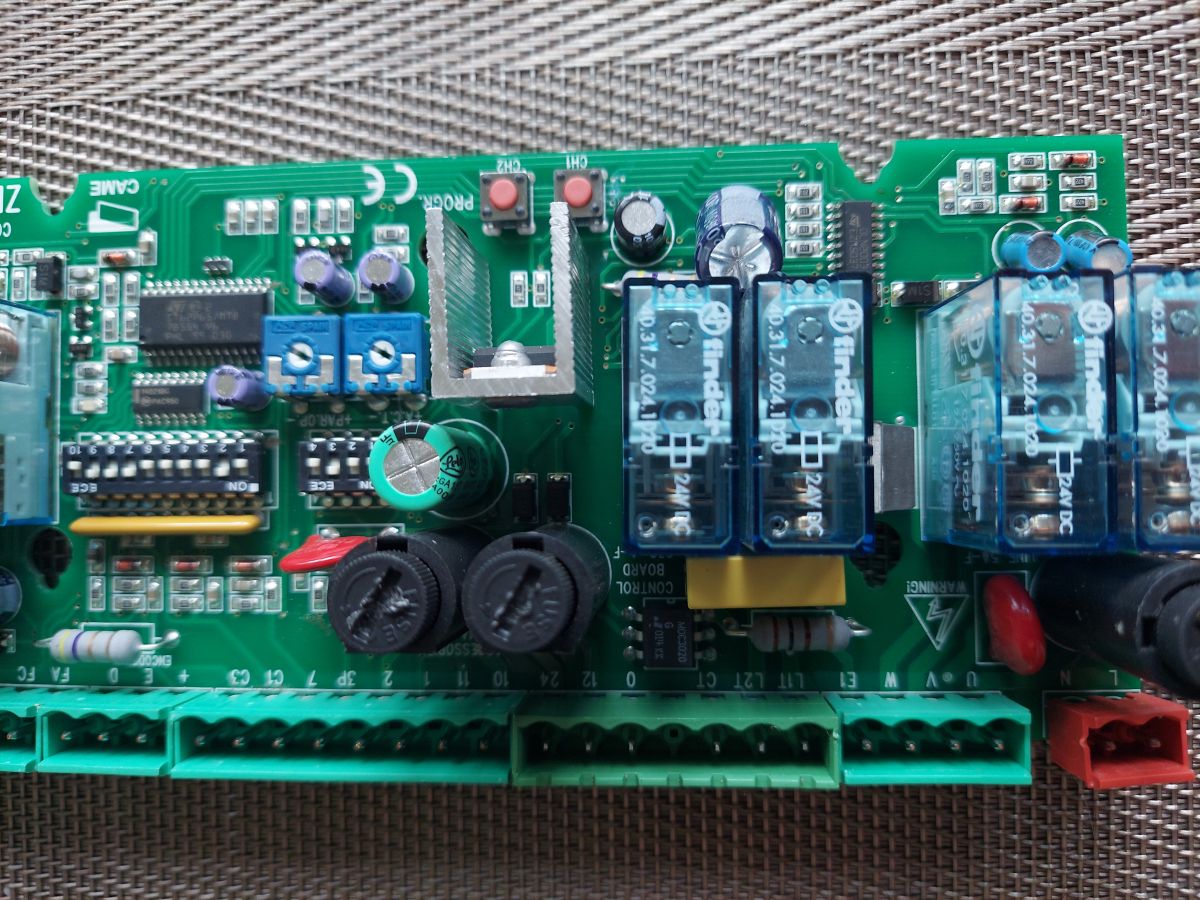

    Zbliżenie na płytkę drukowaną z lekko nachylonym kondensatorem.
    Naprostuj ten kondensator może pomoże, więcej nie widać aby było uszkodzone.
  • #11 21270456
    mnpa01
    Poziom 7  
    Posty: 6
    Darek0026 napisał:
    Naprostuj ten kondensator, może pomoże, więcej nie widać, aby było uszkodzone.
    Kondensator jest krzywo wlutowany.
    Czy problem z zapisaniem pilota na płytce radia może być spowodowany usterką centrali?
    Płytka drukowana z krzywo wlutowanym kondensatorem.
    #12 21270549
    sisko
    Poziom 34  
    Posty: 1466
    Pomógł: 307
    Ocena: 538
    Kondensator jest wyrwany , uszkodzony, a nie krzywo wlutowany.

    Jest do wymiany
    Zdemontuj płytkę radia i zobacz czy zwarcie 2 z 7 będzie działało

    Tor radiowy jest układem niezależnym od centrali, centrala dostarcza tylko zasilanie, na płytce toru radiowego jest odbiornik chyba u ciebie na układzie TDA5200 -jako moduł, z drugiej strony jest procesor chyba serii PIC12F...ta płytka pokryta była białym nalotem, sprawdź połączenia i czy nie jest przeżarta któraś z ścieżek, można też przelutowac piny na tej płytce.

    Darek0026 napisał:
    Niech autor zwyczajnie spróbuję palcem naprostowac ten kondensator.
    Tylko wymiana uszkodzonego kondensatora. Przy odrobinie szczęścia, jak będzie go "prostował", może doprowadzić do zwarcia.

    Wymiana kondensatora nie pomogła.
    Wymieniłem centralkę na ZBX7B i wszystko działa.
    Dziękuję wszystkim za informację.
