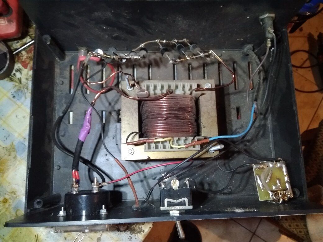

    Cześć,

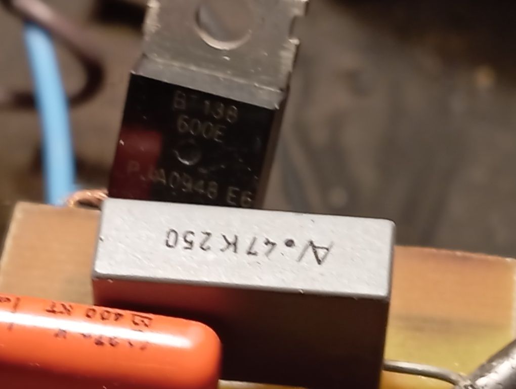

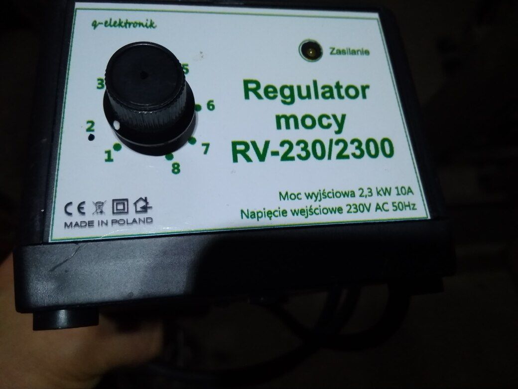

    Popsuł mi się prostownik Prostel Car 12V 30A, przestała działać regulacja prądu ładowania i cały czas ładował 15-18 A. Podpiąłem akumulator do prostownika a ten do regulatora mocy nastawionego na minimum który akurat posiadam. Prostownik zaczął głośno buczeć więc po upływie ok. 5 s odłączyłem go po czym nastąpił huk - dwie diody eksplodowały.
    Prostownik samochodowy Prostel Car 12V 30A na stole warsztatowym z panelu sterującego. Wnętrze prostownika z widocznymi elementami elektrycznymi i przewodami. Regulator mocy RV-230/2300 z pokrętłem ustawionym na minimum. Zbliżenie elementów elektronicznych: triak BT138 i kondensator.
    Pytanie 1.
    Dlaczego nie należy podłączać prostownika do regulatora mocy? Chciałbym uniknąć tego błędu na przyszłość.

    Wszystkie diody wymieniłem i naprawiłem regulację prądu - winny był ten triak. Wcześniej niepotrzebnie wymieniłem potencjometr. Prostownik żyje.
    #2 21270173
    JacekCz
    Posty: 8670
    Pomógł: 760
    Ocena: 1464
    regulatory mocy mogą być zrobione na wiele sposobów, są przeznaczone do konkretnych odbiorników ( ogrzewanie, silnik jakiegoś typu, jakiś rodzaj oświetlenia) i 90% jest niekompatybilna czy z tradycyjnymi transformatorami, czy z użyciem innym niż zamysł projektanta
    Więc już będziesz wiedział.

    #5 21272345
    gklub
    Poziom 34  
    Posty: 1813
    Pomógł: 313
    Ocena: 777
    Regulatory proste (tanie) np. z triakiem mogą nie zapewniać symetrycznego prądu.
    Istniejąca składowa stała nawet niezbyt duża może podmagnesować (nasycić) rdzeń trafa.
    Wtedy trafo stanowi właściwie zwarcie i prąd pierwotny może być np. 10-krotnie większy od nominalnego.
    Remedium na to byłby szeregowy kondensator, ale gdyby miał mieć małą impedancję dla 50Hz i dopuszczalny odpowiednio duży prąd, byłoby to nieopłacalne.
  • #6 21303796
    LEDówki
    Posty: 9662
    Pomógł: 1322
    Ocena: 2606
    Diody uległyvprzegrzaniu. W tym bublu nie ma chłodzenia. Prąd 15 A musiał je wykończyć. Ciesz się, że nie padł transformator. Nie ma związku między uszkodzeniem diod a użyciem zewnętrznego regulatora mocy. Wewnętrzy działa tak samo źle na transformator.
