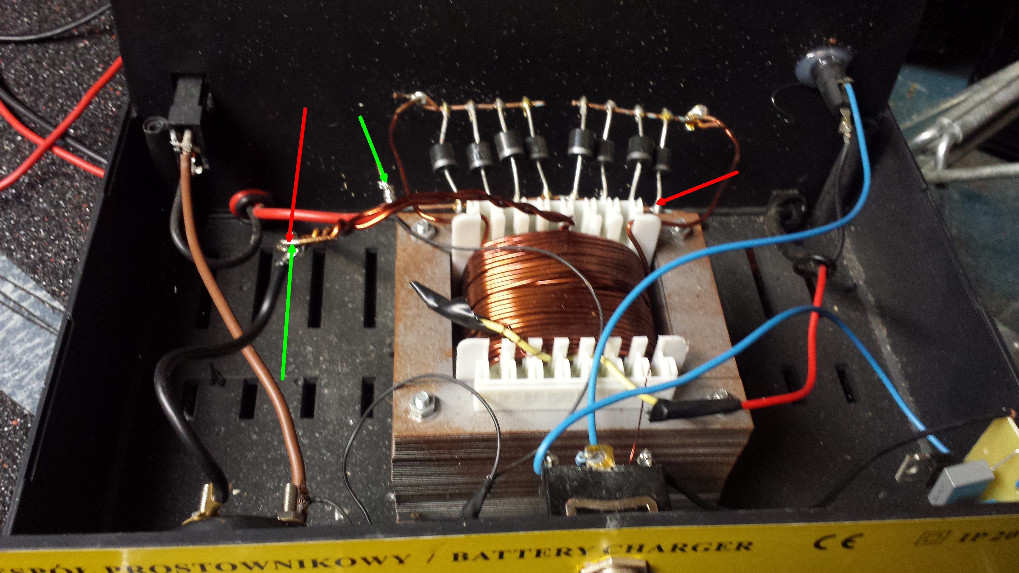

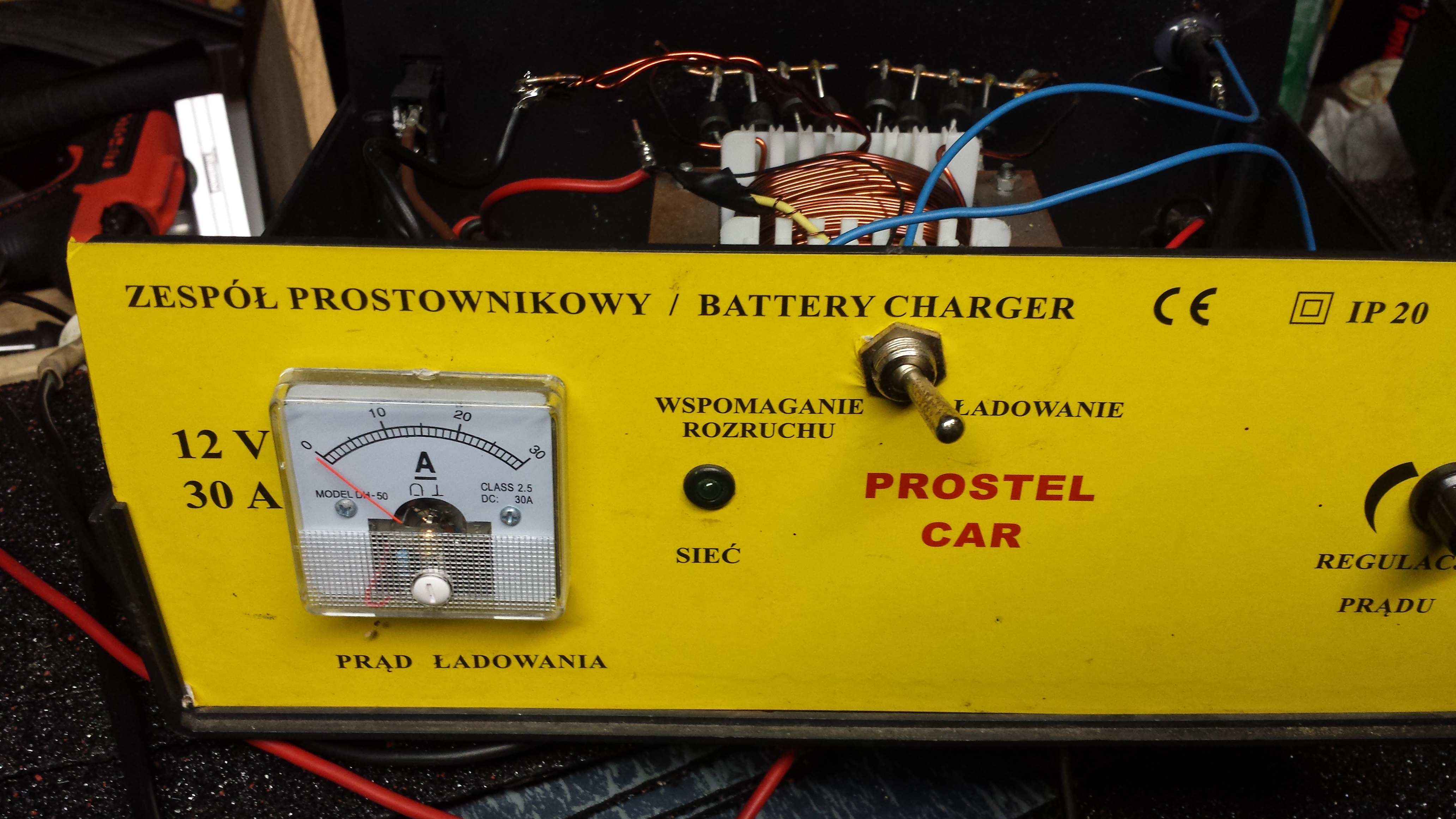

    Witam. Mam kłopot z prostownikiem model jak w tytule.
    Jakiś czas temu podczas ładowania spadł mi w wyniku czego uszkodził się wskaźnik od prądu ładowania. Po tym uszkodzeniu po podłączeniu do prądu palił sie bezpiecznik. Zanioslem do naprawy, założony został nowy wskaźnik i sprawdzone diody ( podobno są dobre). Po naprawie i podłączeniu go do ładowania wskazówka na wskaźniku skoczyła tylko na ułamek sekundy do góry i opadła na stałe. Bezpiecznik się już nie pali ale prostownik nie ładuje. Święci się tylko zielona lampka która rozjaśnia się i sciemnia w zależności od położenia potencjometru. Jest sens szukać co mu jest czy potrzeba kupić nowy? Dodam jeszcze ze wskaźnik wymieniono tez na 30A jednak jakiś innej marki.

    Pewnie założyli zły wskaźnik, bez bocznika.

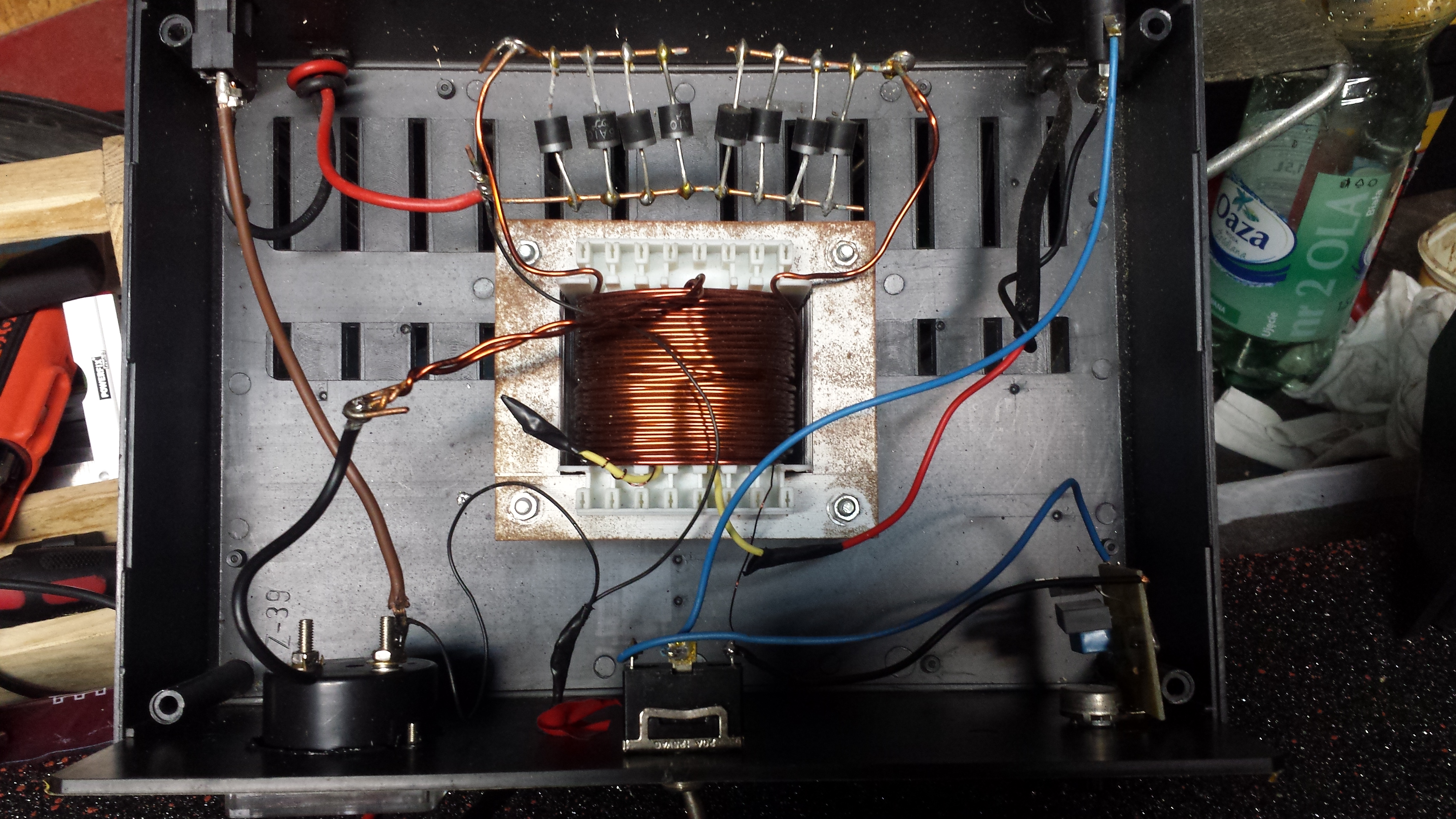

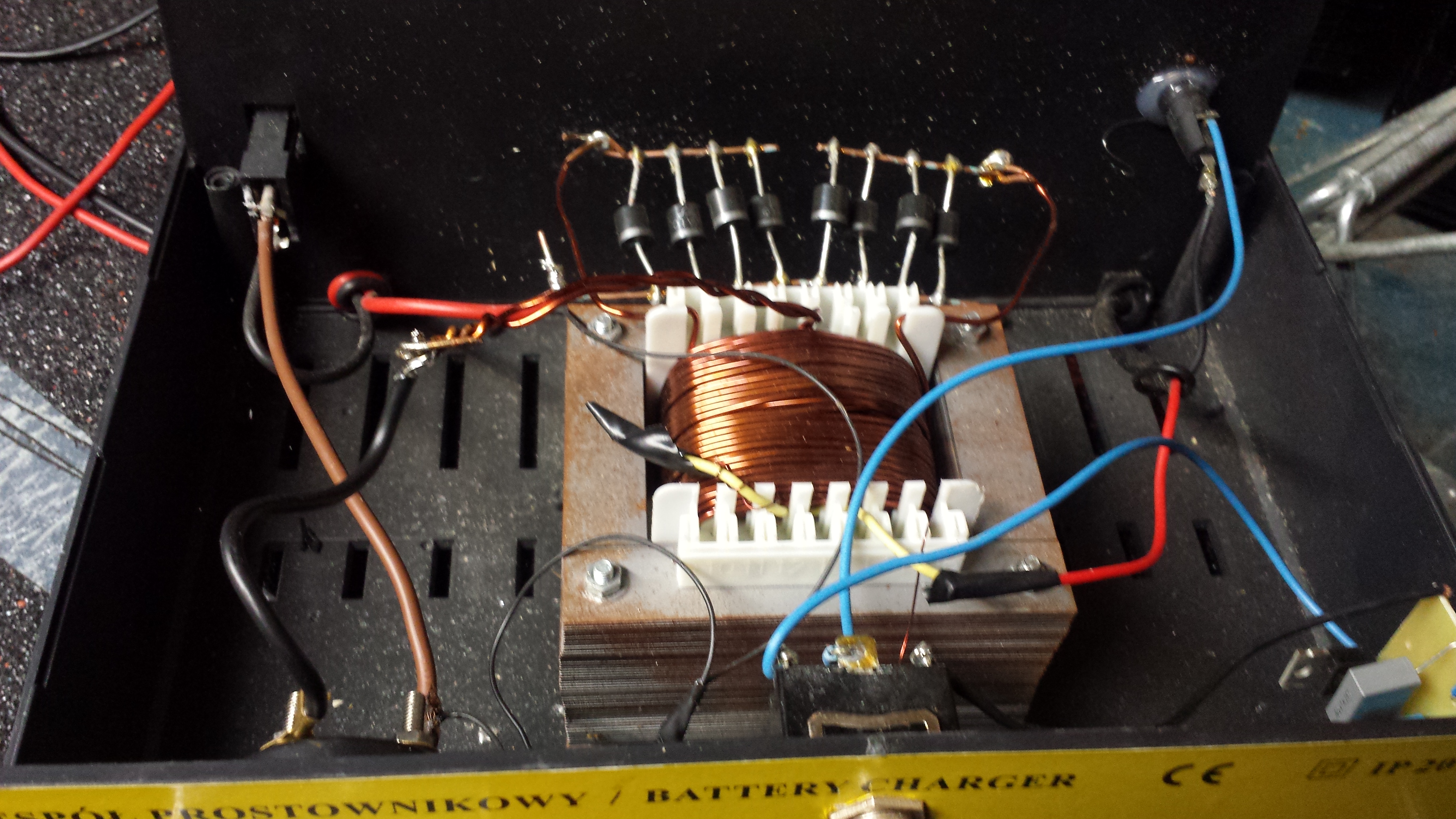

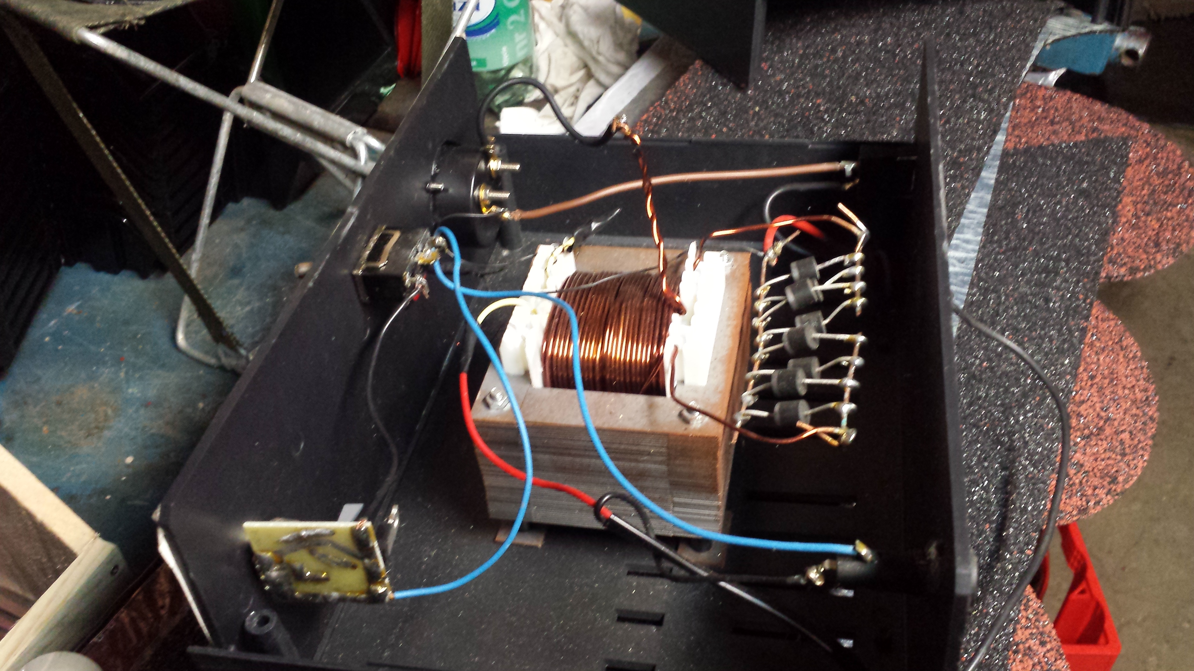

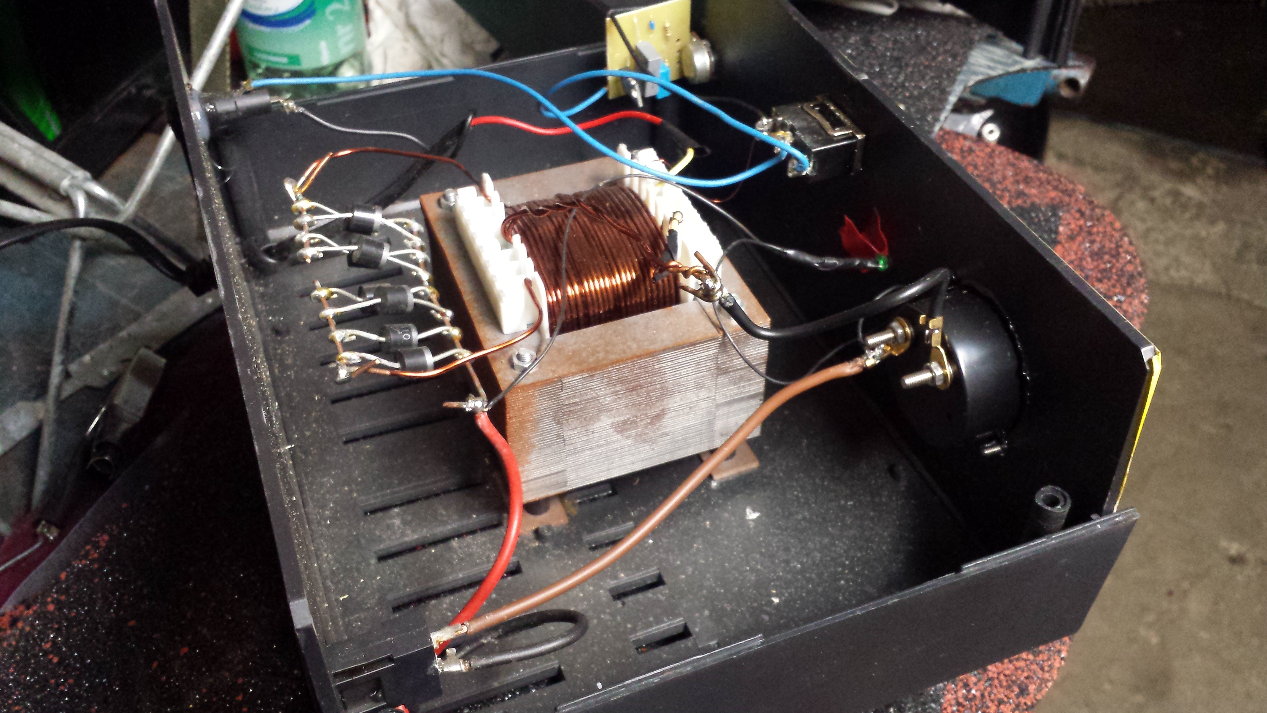

    Oto kilka zdjęć tego ustrojstwa od środka.

    To jest fabryczne wykonanie - przecież za to to powinien do kryminału iść producent !
    Weż miernik i sprawdź wskaźnik, oraz diody.

    Pomiary zrób w miejscach oznaczonych na czerwono, oraz na zielono.

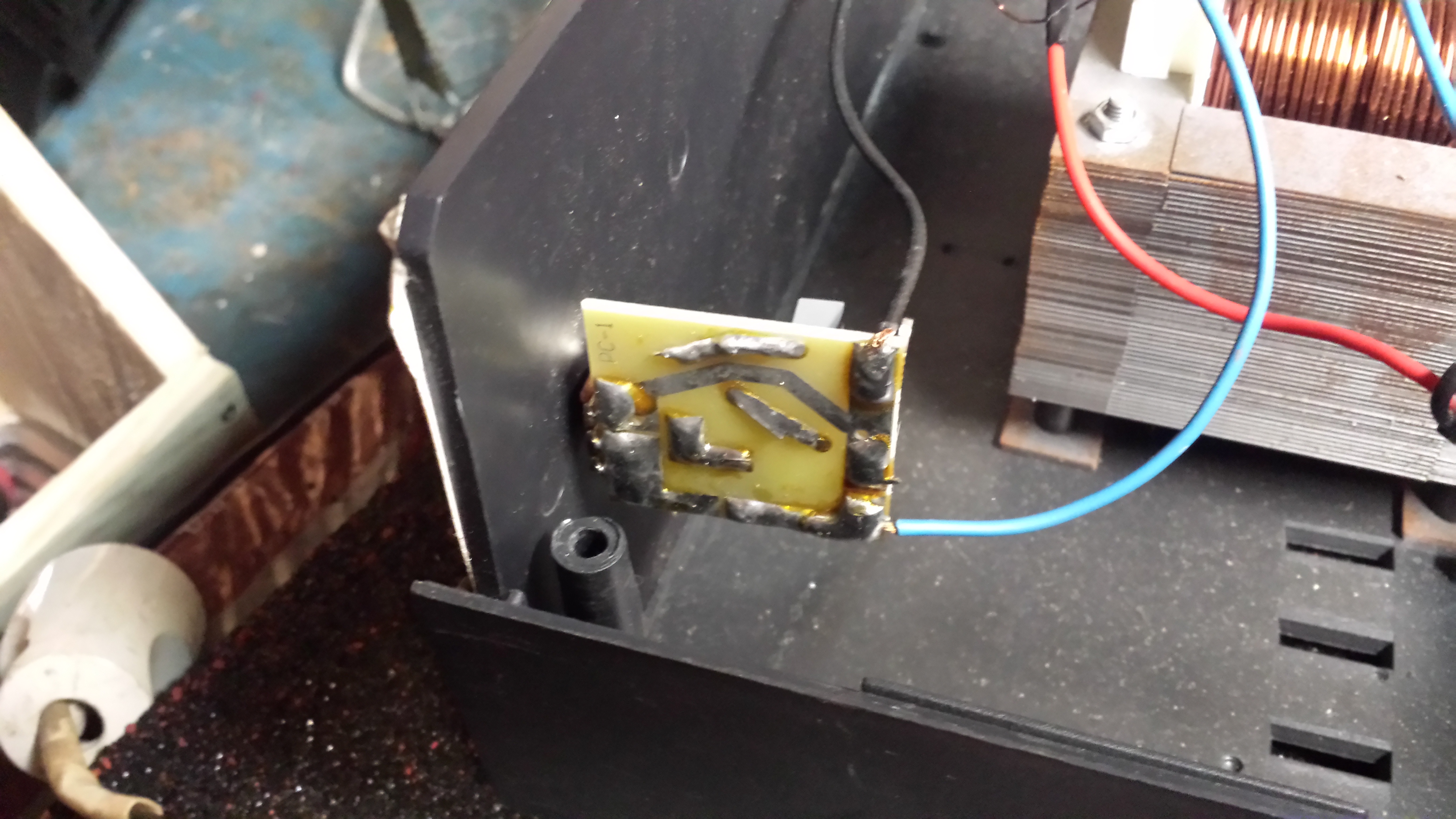

    Ten ,,prostownik'' ma regulację prądu triakiem po pierwotnej.
    Usterka jaką opisał właściciel zdarza się właśnie w przypadku uszkodzenia tego obwodu.
    Proponuję dokonać pomiaru (bez akumulatora, a do zacisków podłączyć żarówkę z reflektora) napięcia na zaciskach transformatora (druty na 4 fotce, które wychodzą z karkasu uzwojenia i idą do anod dwóch grup diod prostowniczych) podłączamy do nich woltomierz prądu przemiennego na zakresie 200V i kręcimy potencjometrem regulacyjnym prądu ładowania. Napięcie powinno zmieniać się w zakresie od kilku-kilkunastu do prawie trzydziestu. będzie to znaczyło że układ jest sprawny. Następnie podłączyć akumulator i woltomierz prądu stałego do jego zacisków,uruchomić ładowarkę i obserwować napięcie na baterii, które powinno rosnąc do poziomu 15V przy spadku prądu ładowania do kilkuset miliamperów.

    Pomiary dokonane w miejscach zaznaczonych strzałkami bez podłączonego akumulatora i w obu przypadkach jest 13.5 V. Miernik ustawiony na 20. Dodam że gdy zwiera ze sobą oba zaciski to nic się nie dzieje. Kiedyś się iskrzylo i palił się bezpiecznik.

    To masz uszkodzony wskaźnik.
    Odepnij jeden z przewodów od wskaźnika (od śrubki) i pomierz omomierzem wskaźnik.

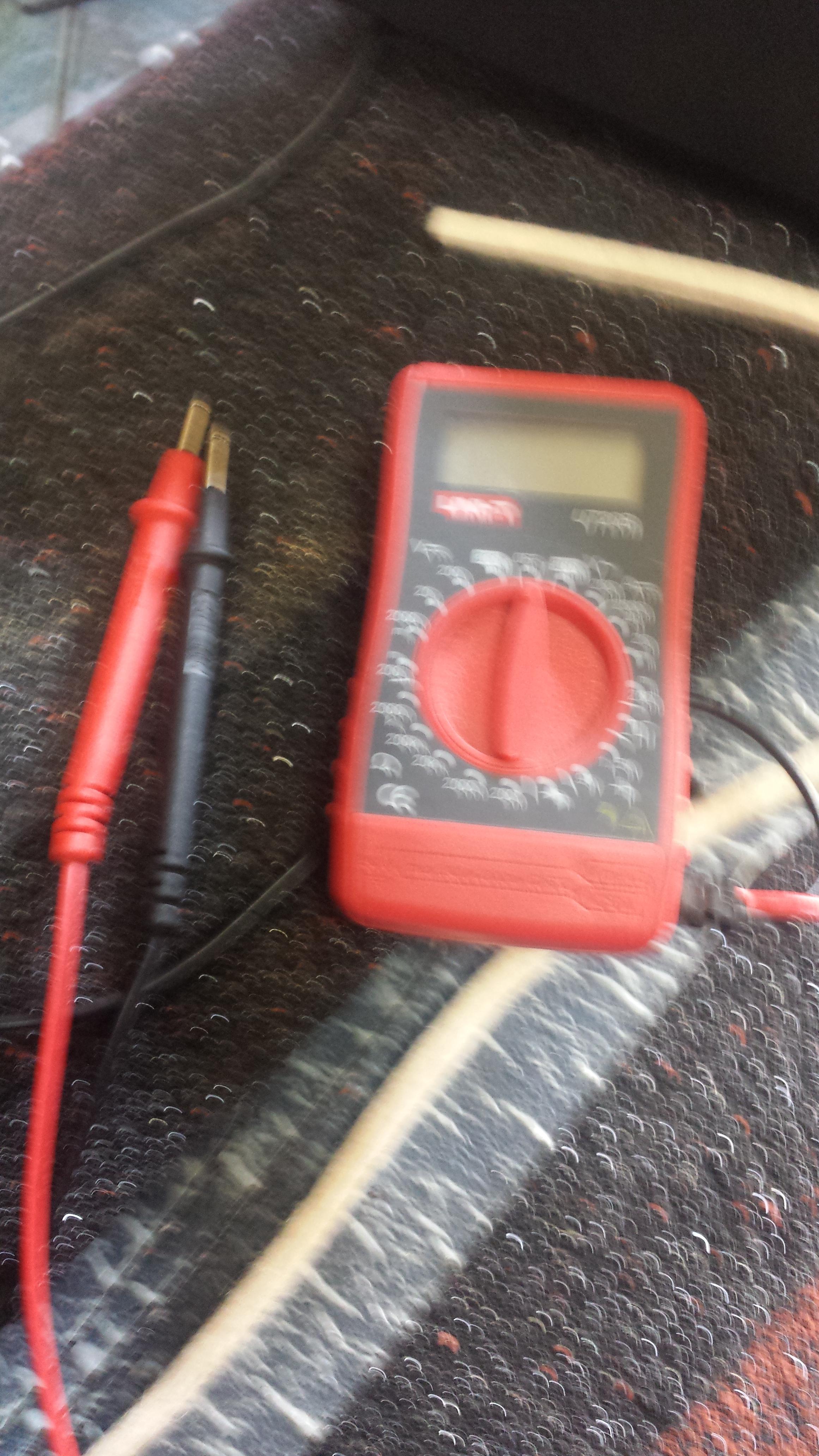

    Kable wyglądają dobrze przy krokodylkach są solidnie przylutowane. Za zaciskach pokazuje 13.2 V wiec chyba przewodzenie ok.
    Miernik mam taki jak na foto. Po odpieciu 1 przewodu na ustawirniu 200 spada z 1 do 00.3 na wyższych ustawieniach spada do 0

  • #17 16614814
    Freddy
    Posty: 19997
    Pomógł: 1394
    Ocena: 2820
    Sprawdź wskaźnik jak prosiłem, chociaż jeśli dioda świeci, to wskaźnik wygląda na dobry.

    Wskaźnik sprawdzałem to przy ustawieniu na mierniku 200 Ohm to spada z 1 na 00.3 a na każdym wyższym nastawieniu spada do 0. Na zaciskach bez podłączonego akumulatora jest 13,2 V

    Podłącz żarówkę, taką np. z migacza 12V 21W, jeśli świeci, to sprawdź, czy regulacja potencjometrem powoduje zmianę jasności - jeśli nie to na 99% uszkodzony moduł regulatora.
    Oczywiście wszystkich sprawdzeń dokonujesz w pozycji przełącznika "ładowania", a nie "wspomaganie rozruchu"? :)

    Wszystko jest robione w pozycji ładowanie ;-) musze od sąsiada przynieść żarówkę z oprawka bo pożyczył jak sprawdzę to dam znać o efektach. Jeśli okaże się ten regulator walniety to musi być orginalny czy można jakikolwiek ? Można by go dla pewności zmostowac i zobaczyć czy będzie ładować max prądem ?

    Witam - może się mylę ale B - to jest gniazdo bezpiecznikowe , natomiast T - to jest
    zabezpieczenie termiczne .

    Tam gdzie jest na zdjęciu T znajduje się płaski bezpiecznik 30A a pod oznaczeniem B jest szklany walcowy bezpiecznik. Oba są zdrowe.
  • #27 16618265
    panrys87
    Posty: 83
    Ocena: 36
    Powiem że dziwna sprawa z tym prostownikiem. Zmostkowalem regulator włączyłem do prądu i gdy delikatnie zwarlem klemy zaiskrzylo się. Podłączyłem do akumulatora i skoczylo na 15A ale po chwili spadło do 0 i i nie ladowal. Zdjalem mostek trochę powyginalem płytką z tyłu regulatora na boki, podłączam akumulator bez prądu i dioda się swieci (wcześniej na samym aku nie swiecila) po podłączeniu do prądu ładuje. Działa nawet regulacja prądu. Freddy chyba trafił z diagnozą; -) mam nadzieję że będzie działał a jeśli nie to trzeba regulator wymienić.
