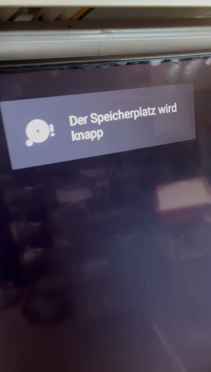

    Witam, mam problem z TV JVC LT 55VA7110
    Telewizor cały czas pokazuje w prawym górnym rogu, że brakuje mi pamięci, co chwilę miga i nie jestem w stanie wejść do ustawień, generalnie nic zrobić.
    Nie mogę go zresetować, bo z funkcji pilota nie mogę wejść, szukałem dużo na temat jak go zresetować w inny sposób, ale nie działa, czy jest jakiś inny sposób, aby go zresetować?

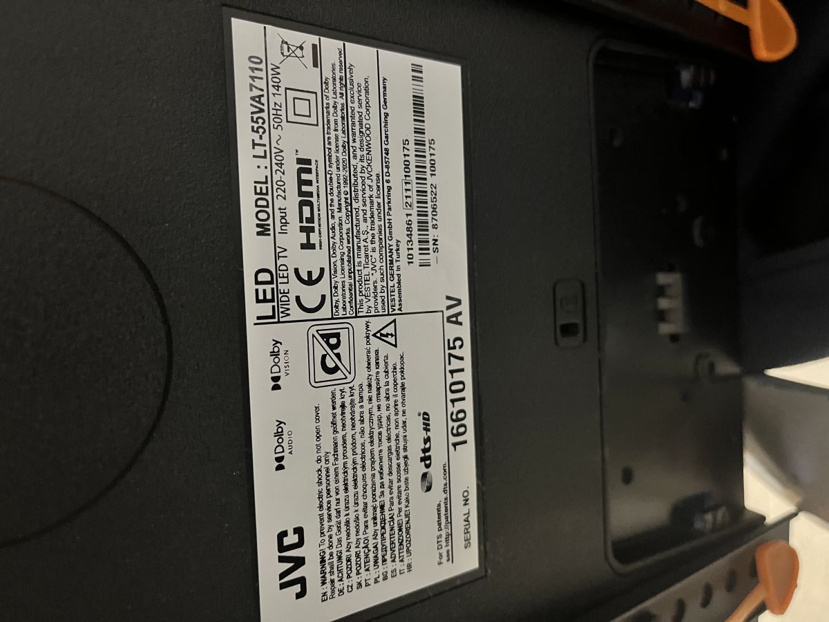

    Tabliczka znamionowa telewizora JVC LT-55VA7110.
    Komunikat na ekranie telewizora: Der Speicherplatz wird knapp

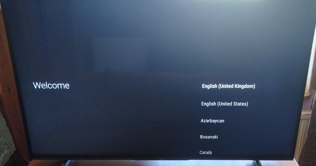

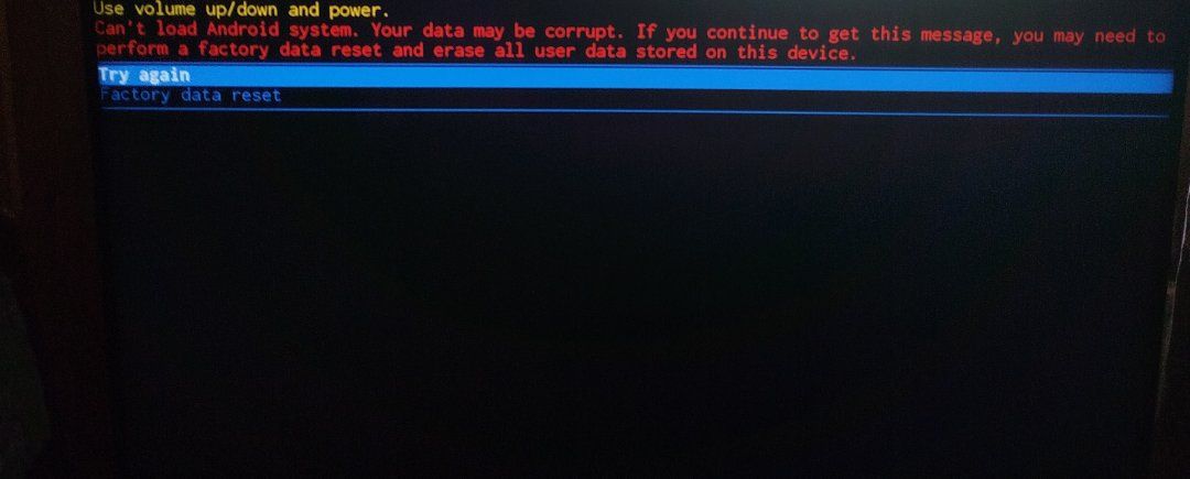

  • #12 21594851
    Rokistas
    Posty: 2
    >>21271613 Nie potrzeba nic rozbierać, zaglądać czy kombinować. Sytuacja jest prosta: wyłączamy TV z gniazdka, wciskamy guzik zasilania, chwilę ja trzymałem na wszelki wypadek 30 s.
    Jak zresetować TV JVC LT 55VA7110 przy braku pamięci i niedziałającym pilocie?
    Potem odpalamy TV i czekamy chwilę, aż pojawi się ot takie cosik. Następnie nie mam pilota, ale mam IRDę w telefonie, więc ściągnąłem sobie pilota, następnie zeszłem w dół na factory reset, przycisk OK i po sprawie.
    TV działa jak nowy.
    Mam nadzieję, że komuś się jeszcze przyda.
