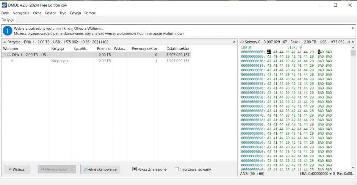

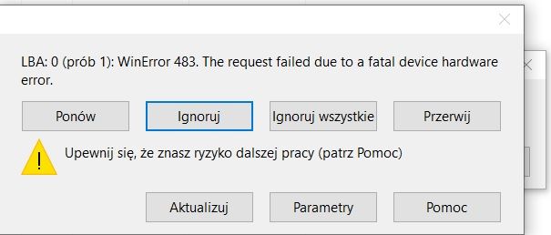

    Dysk 2 TB Seagate ST2000LM007
    Podczas kopiowania wystąpił błąd dysku.
    Obecnie Win error 483
    Błąd odczytu sektorów, brak partycji.
    Nie odczytuje smart
    Zrzut ekranu przedstawiający interfejs programu DMDE z błędami dysku. Zrzut ekranu błędu dysku z komunikatem WinError 483 i opcjami wyboru.

    Dysk normalnie pracuje?
    To dość nieudany model ST2000LM007 Rosewood ciężki do odzyskiwania danych. Zakładam, że to dane są istotne nie dysk.

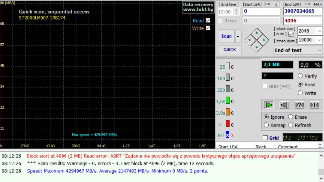

    Dysk pracuje normalnie. Victoria nie odczytuje Smart oraz przy próbie skanowania powierzchni jest napisane że z powodu błędu tego nie zrobi.
  • #5 21273110
    kaleron
    Posty: 7118
    Pomógł: 963
    Ocena: 2345
    - jakiego błędu? Wybacz, ale nie siedzę obok Ciebie i nie widzę komunikatów, jakich mi nie pokażesz.
    - jak zapewne widzisz, nie do końca. Najprawdopodobniej masz problem z oprogramowaniem układowym. I w zasadzie jedyne, co można zrobić w warunkach domowych, to spróbować możliwie dokładnie określić, jaki. Aczkolwiek 100 % pewności będziemy mieli dopiero, jak zweryfikujemy zawartość strefy serwisowej. A dostęp do niej w tym modelu jest zablokowany, więc bez ingerencji w ROM i odblokowania terminala się nie obejdzie...

    Wykres prędkości transferu danych dysku twardego z błędem odczytu.
  • #7 21273799
    kaleron
    Posty: 7118
    Pomógł: 963
    Ocena: 2345
    Czyli dostajesz ABRT, a nie UNC...A sprawdź, jak to wygląda np. w połowie dysku? Ale staraj się zanadto nie męczyć - krótkie sprawdzenie i przerywasz test. Hasła ATA na pewno na nim nie masz?

    W połowie i 2/3 dysku robi rekalibrację, później znów ABRT.

    Ale czyta cokolwiek, czy od razu ABRT?

    >>21274987 Widać, że próbuje ale tak naprawdę nie odczytuje nic

    Dalej idziemy w kierunku uszkodzenia oprogramowania układowego, aczkolwiek w tym momencie mam poważne wątpliwości, czy to faktycznie będzie Media Cache. Żeby dalej popchnąć diagnostykę, musimy odblokować dostęp do terminala szeregowego = domowe możliwości uważam za wyczerpane.
