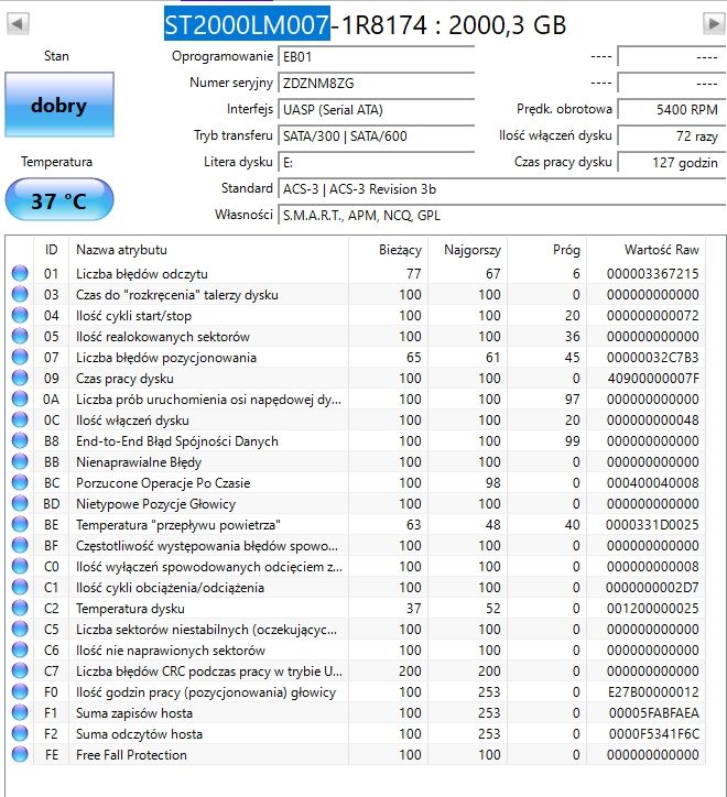

Ostatnio (ze 2 tyg. temu) podczas kopiowania na dysk zewnętrzny Seagate ST2000LM007 wyskoczyły mi jakieś błędy (niestety nie zapisałem).
Wczoraj i dzisiaj przeskanowałem CHKDSK. Wczoraj było z opcją /f (wyniku nie mam niestety), dzisiaj normalne skanowanie - wynik w załączniku.
HDTune nie wykrył bad sectorów (długie skanowanie).
Wynik w CrystalDiskInfo (tekst w załączniku).
Do wyrzucenia ?
Sprawa ważna. Gdzieś trzeba pliki z głównego dysku przenieść, a nie ma gdzie.
Dodatkowe info:
dysk podłączony przez USB (normalnie)
dysk kupiony ponad 2 lata temu w ME (po gwarancji)
Win 10 Pro
Laptop ThinkPad P50

(03) ST2000LM007-1R8174
Model : ST2000LM007-1R8174
Firmware : EB01
Serial Number : ZDZNM8ZG
Disk Size : 2000,3 GB (8,4/137,4/2000,3/2000,3)
Buffer Size : Nieznany
Queue Depth : 32
# of Sectors : 3907029168
Rotation Rate : 5400 RPM
Interface : UASP (Serial ATA)
Major Version : ACS-3
Minor Version : ACS-3 Revision 3b
Transfer Mode : SATA/300 | SATA/600
Power On Hours : 120 godzin
Power On Count : 72 razy
Temperature : 30 C (86 F)
Health Status : dobry
Features : S.M.A.R.T., APM, NCQ, GPL
APM Level : 8080h [ON]
AAM Level : ----
Drive Letter : E:

ID Cur Wor Thr RawValues(6) Attribute Name
01 _73 _67 __6 00000119DCC0 Liczba błędów odczytu
03 100 100 __0 000000000000 Czas do "rozkręcenia" talerzy dysku
04 100 100 _20 000000000072 Ilość cykli start/stop
05 100 100 _36 000000000000 Ilość realokowanych sektorów
07 _62 _61 _45 0000001B037D Liczba błędów pozycjonowania
09 100 100 __0 E22F00000078 Czas pracy dysku
0A 100 100 _97 000000000000 Liczba prób uruchomienia osi napędowej dysku
0C 100 100 _20 000000000048 Ilość włączeń dysku
B8 100 100 _99 000000000000 End-to-End Błąd Spójności Danych
BB 100 100 __0 000000000000 Nienaprawialne Błędy
BC 100 _98 __0 000400040008 Porzucone Operacje Po Czasie
BD 100 100 __0 000000000000 Nietypowe Pozycje Głowicy
BE _70 _48 _40 00001E1D001E Temperatura "przepływu powietrza"
BF 100 100 __0 000000000000 Częstotliwość występowania błędów spowodowanych wstrząsem
C0 100 100 __0 000000000008 Ilość wyłączeń spowodowanych odcięciem zasilania
C1 100 100 __0 0000000002C9 Ilość cykli obciążenia/odciążenia
C2 _30 _52 __0 00120000001E Temperatura dysku
C5 100 100 __0 000000000000 Liczba sektorów niestabilnych (oczekujących na remapowanie)
C6 100 100 __0 000000000000 Ilość nie naprawionych sektorów
C7 200 200 __0 000000000000 Liczba błędów CRC podczas pracy w trybie Ultra DMA
F0 100 253 __0 80DE0000000C Ilość godzin pracy (pozycjonowania) głowicy
F1 100 253 __0 00005FABFAEA Suma zapisów hosta
F2 100 253 __0 0000074BE569 Suma odczytów hosta
FE 100 100 __0 000000000000 Free Fall Protection
