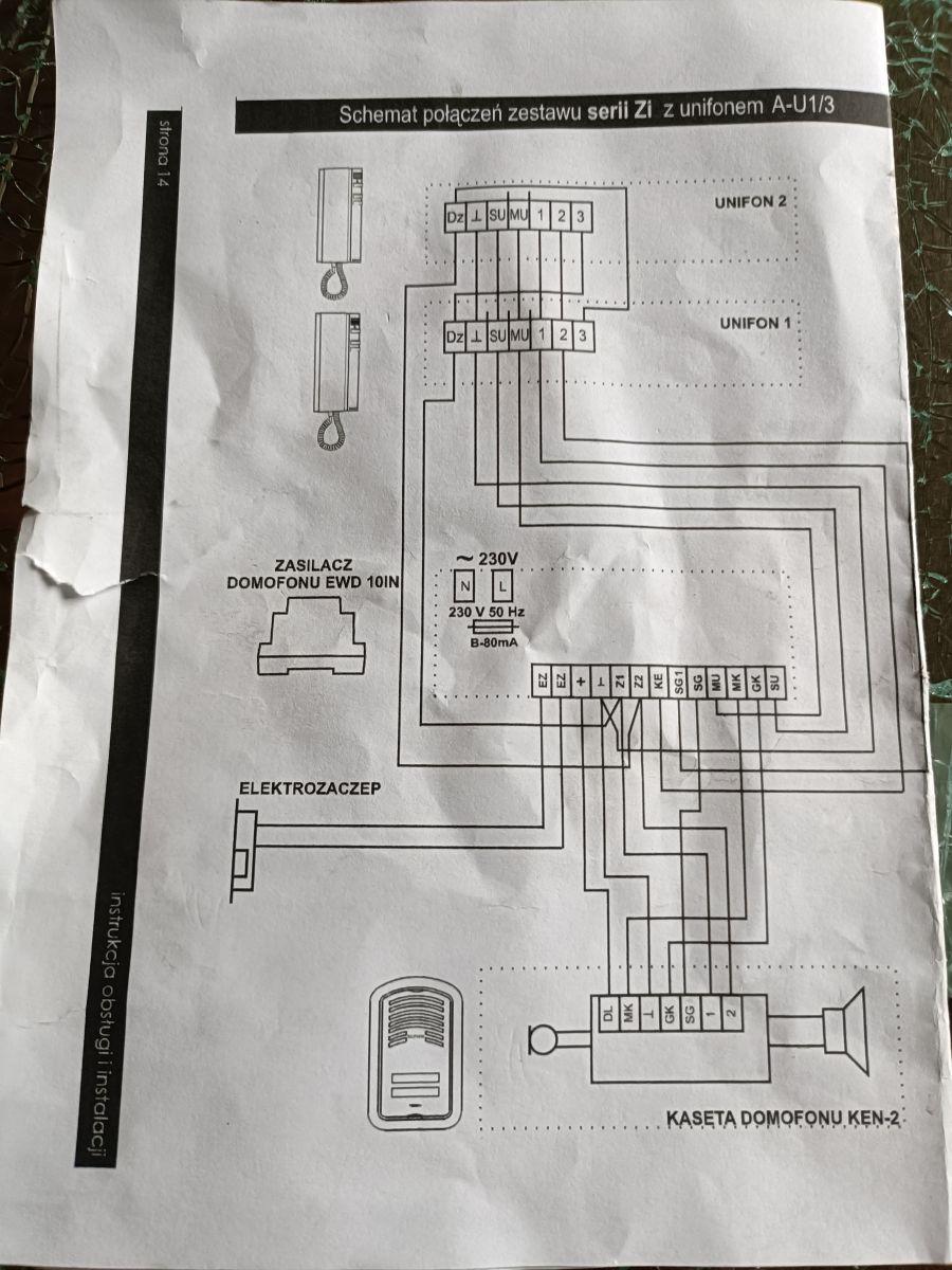

    Witam, czy ktoś mógłby mi pomóc w rozwiązaniu problemu z podłączeniem domofonu dwurodzinnego Elfon, kaseta bramowa Ken2, zasilacz EWD10IN, dwa unifony AU-1/3 z interkomem. Mianowicie problemem jest to, że wszystko podłączone według schematu i działa prawie wszystko, oprócz tego, że nie słychać mnie w kasecie bramowej. Z góry dziękuję. Schemat połączeń domofonu dwurodzinnego Elfon z kasetą bramową Ken2.

    Czy przyciskając przycisk w kasecie przyzywowej słychać tzw. zwrotkę (potwierdzenie) dzwonienia?
  • #3 21277645

    No właśnie że nic nie słychać

    Sprawdź zatem połączenie GK zasilacz- GK kaseta oraz sam głośnik w kasecie.

    Ok, zaraz sprawdzę. Tyle tylko, czy jeżeli byłby uszkodzony sam głośnik w kasecie, to byłoby słychać z kasety bramowej w obu unifonach, bo ja z dworu słyszę, tylko mnie nie słychać z obu słuchawek?

    czy jeżeli byłby uszkodzony sam głośnik w kasecie to było by słychać z kasety bramowej w obu unifonach bo ja z dworu słyszę tylko mnie nie słychać z obu słuchawek?
    Tak

    Połączenie G/K sprawdzone, jest ok, czyli kaseta bramowa do zwrotu, ok. Dzięki za pomoc, nie zamykam tematu, aż nie wymienię kasety na nową, wtedy napiszę, czy jest ok.

    Jedno jeszcze pytanie jak sprawdzić ten głośni w tej kasecie bramowej . dzięki

    Odłącz w kasecie przewód od zacisku GK, zrób zworkę pomiędzy SG-GK, powinien głośnik zadzwonić jeżeli jest sprawny.

    Witam, kolega Ircys wstrzelił się w samą dziesiątkę. Winna była kaseta bramowa, a w szczególności sam głośnik, więc po wymianie kasety bramowej wszystko śmiga. Jeszcze raz dziękuję za pomoc, kolego Ircys.
