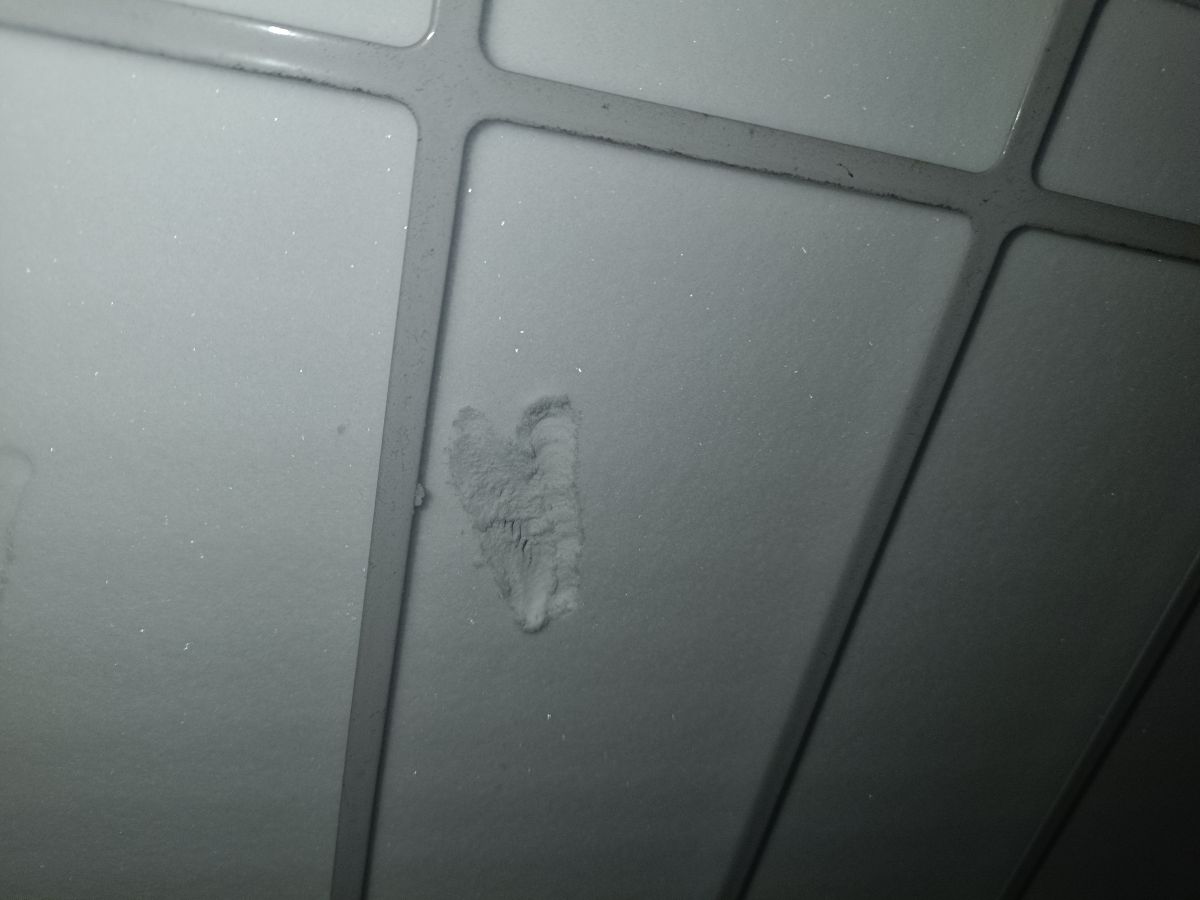

    Witam. Posiadam pompę ciepła Vaillant Arotherm split 7kW. Przez okres 2 lat nie miałem żadnego problemu niestety do teraz. Zaczęły się trochę niższe temperatury i zaczął się problem, który objawia się następująco: pompa ciepła nie odszrania się. Kilkukrotnie zdarzyła się sytuacja jak na obrazku poniżej cały parownik zalodzony. Zamiast przejść do odladzania dochodzi do zatrzymania pracy sprężarki i jej blokady. Na chwilę zgłaszany jest błąd czujnika temperatury wlotu sprężarki. Pod względem elektrycznym sprawdziłem wszystkie czujniki (rezystancja) i wydają się być ok. Wydaje się, że błąd jest zgłaszany przez pompę z powodu temperatury, jaka panuje na wlocie a system uważa ją za nieprawidłowa. Według instrukcji obsługi czujnik ten może pokazywać najmniej -40 stopni i dokładnie tyle pokazuje chwilę przed wyłączeniem się sprężarki. Co jest powodem takiego zachowania ? Kończy się sprężarka czy może to być efekt nieszczelności i zbyt małej ilości czynnika w układzie ? A może uszkodzenie EEV? Z menu instalatora jest dostęp do całej masy parametrów chłodniczych takich jak temperatury parowania skraplania lecz niestety na układach chłodniczych się nie znam. Jedyne co udało mi się zauważyć to że przed wyłączeniem się sprężarki temperatura spada do -40 na wlocie. Niestety instalator na chwilę obecną bagatelizuje mój problem i mówi żeby polewać wymiennik ciepła woda żeby się odmroził. Dodam że tutaj temperatura na zewnątrz wynosiła około -0,5.Zalodzony parownik pompy ciepła Vaillant Arotherm Zalodzony parownik pompy ciepła Vaillant Arotherm

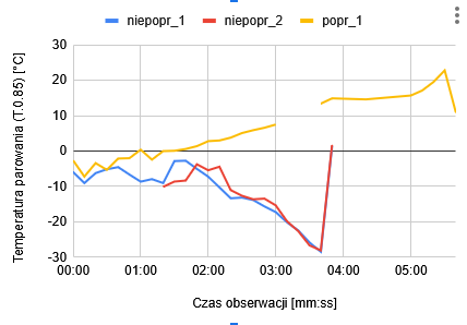

    Z twojego opisu wynika, na podstawie przepływu jak i bufora, że powinna być zgromadzona wystarczająca energia do przeprowadzenia defrostu. Nie wiem, jak w monoblocku, ale domyślam się, że będzie podobnie jak w moim splicie. U mnie nie ma czujnika położenia zaworu czterodrogowego. Błąd prawdopodobnie jest zgłaszany na podstawie poboru prądu przez zawór i ewentualnie czujników temperatury i ciśnienia. Co do kontroli ilości czynnika na podstawie parametrów, uważam, że to może się do końca nie udać, wystarczy, że któryś z czujników przekłamuje i już pies pogrzebany, natomiast jak nie widać śladów oleju ani korozji uważam, że problemu raczej nie powinno być z tym.
    Co do uszkodzonego zaworu czterodrogowego, Twój trop może być trafny, ze względu na to, że nie zauważyłeś wzrostu temperatury, natomiast problemem może być też EEV, który podczas defrostu powinien się dość mocno przymknąć, aby podnieść ciśnienie i temperaturę po stronie jednostki zewnętrznej. Jeżeli się nie przymknie, to temperatura też nie będzie odpowiednio rosnąć.

    Dorzucę jeszcze kamyczek.
    Udało mi się zrobić filmy ze zmianą temperatury parowania w czasie defrostu (2 niepoprawne, jeden poprawny). Nie wiem dokładnie, w którym momencie się zaczęły i może brakować trochę punktów, ale widać pewne trendy.
    Wykres temperatury parowania dla trzech cykli: dwa niepoprawne, jeden poprawny
    Z innej strony zauważyłem chyba ciekawą rzecz. Dla trzech cykli, po których wystąpił błąd F.733 i porobiłem zdjęcia parametrów z menu testu, i pozycja zaworu EEV (parametr T.0.21) miała wartość 44%. Nie wiem, czy to jakaś pozycja startowa, w którą zawór jest ustawiany po wystąpieniu błędu, czy może jednak jest to ustawienie sprzed wystąpienia błędu.
    Jeżeli to pozycja sprzed pojawienia się błędu, to może to oznaczać, że pompa zbyt wcześnie przełączyła się w tryb ogrzewania.
