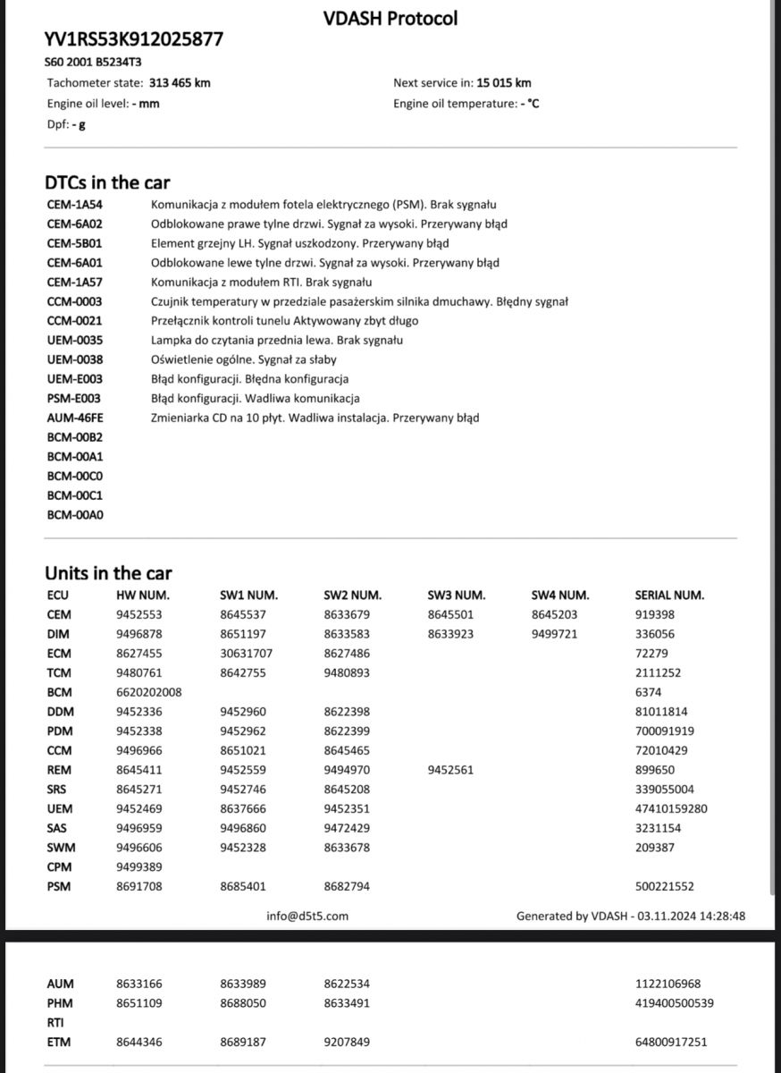

    Posiadam auto Volvo S60 2.3T T5 z 2001 roku.
    Świeci mi się kontrolka trakcji, a na monitorku „DSTC Wymagany Serwis”.
    Czytałem trochę na forum jedni piszą, że moduł SAS inni czy czujka ABS przy kole a inni o czujniku w podłokietniku.
    Miał może ktoś styczność z czymś takim?
    Zeskanuje dziś auto kompem po bluetoothie i dam znać co wyszło; lepsze kody błędów dam dopiero w Czwartek gdzie będę miał dostęp do Vidy.

    No bez scanu kompem wróżenie z fusów. Będziesz miał kod błędu to się dowiesz co się sterownikowi nie podoba.

    Volvo to długa historia. Nie wiem czy tu kody błędów coś pomogą. Walczyłem z S60 i nie wspominam tego dobrze. Znając życie pada sterownik ABS firmy ATE. W niektórych były zimne luty do poprawienia ale w większości piny są wciskane w płytkę i nic nie zrobisz. Dzwoniłem do kilku firm i jeżeli jest błąd taki na jaki mają sposób naprawy to biorą ale jak jest błąd o którym nie słyszeli to nie naprawiają. Ceny też nie są małe od 1500zł w górę. Odczytaj błędy to zobaczymy.

    Witam, po skanie mam takie błędy
    Lista kodów błędów i numerów części samochodu na raporcie diagnostycznym.
    Według AI:
    Każdy z tych kodów zaczyna się od “BCM,” co wskazuje, że dotyczą one modułu sterującego układem hamulcowym (Brake Control Module).
    Oto możliwe przyczyny dla tych błędów:
    1. BCM-00B2 - Błąd komunikacji lub problem z zasilaniem.
    2. BCM-00A1 - Problem z czujnikiem lub sygnałem wejściowym do BCM.
    3. BCM-00C0 - Błąd wewnętrzny BCM lub problem z oprogramowaniem.
    4. BCM-00C1 - Problem z komunikacją BCM z innym modułem w systemie.
    5. BCM-00A0 - Ogólny błąd BCM, często związany z problemami zasilania.
    Do którego modułu tyczą się te błędy i co w pierwszej kolejności powinienem zrobić?
