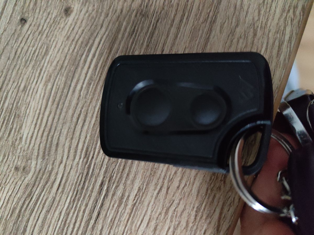

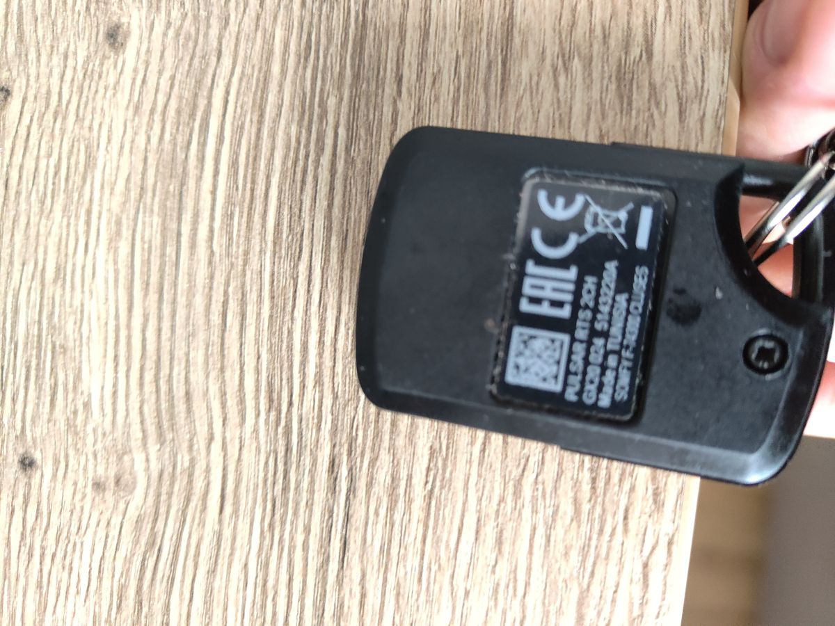

    Dotychczas miałem banan z zieloną diodą. Jak sprawdziłem system przez 10 krotne naciskanie przycisku wyszedł mi kod 59 czyli Somfy rts.
    Zamieszczam zdjęcie pilota który dziś programowałem z garażem Wiśniowskiego, ale nie dający się zaprogramować z bramą wjazdową.
    Zbliżenie na etykietę pilota do bramy Wiśniowskiego. Czarny pilot z dwoma przyciskami na kluczykach.

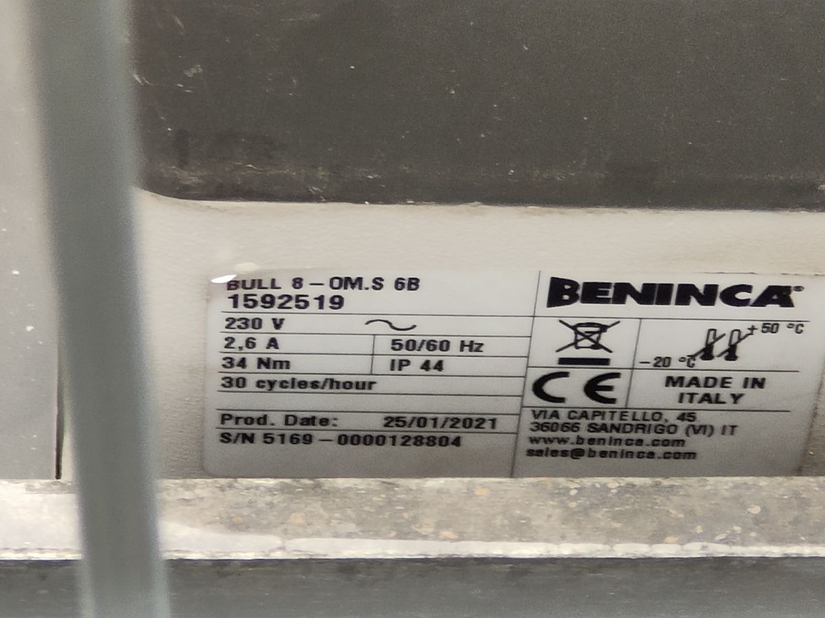

    Naklejka napędu.
    Naklejka napędu Beninca BULL 8 z danymi technicznymi.

    Ok, po kolei. Czy masz jakikolwiek działający, ORYGINALNY pilot do Beninci? Problem w tym, że odbiornik przy programowaniu pierwszego pilota ustawia się na obsługę konkretnego kodowania. I nie da się do niego doprogramować pilotów z innym teoretycznie obsługiwanym kodowaniem.
    Jeśli miałeś pilot, który obsługiwał i Benincę i Wiśniowskiego, to musiał on być jakiś multisystemowy, skoro nie możesz do Beninci wprogramować pilotów Wiśniowskiego. Piloty Beninca TO.GO2VA mają też kodowanie KeeLoq (HCS), więc teoretycznie powinny się dać dodać do Wiśniowskiego. Z fabryki jednak wychodzą z kodowaniem ARC i trzeba je przełączyć. Można też zrobić tak, że połowa przycisków pracuje w kodowaniu ARC, a połowa w HCS.

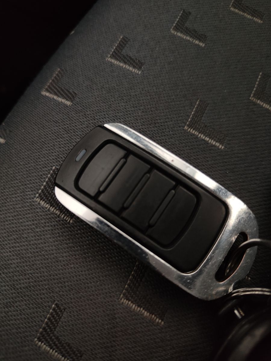

    No, ale podany wyżej działa. Górny otwiera mi bramę wjazdową a dolny przycisk ostatni garaż. Przecież go używam.

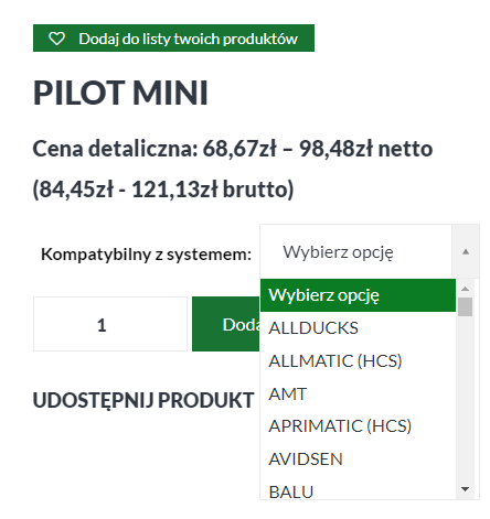

    Tak, tylko, że tego banana czy mini możesz kupić w zasadzie z dowolnym systemem. I o to chodzi. Nie o wygląd pilota.
    Zrzut ekranu z listy wyboru kompatybilnych systemów do pilota MINI
    Problem polega na tym by wybrać taki by działał z Benincą i Wiśniowskim. Dlatego polecam spróbować taki, który pracuje z systemem Beninca HCS, a nie Somfy RTS, bo ten drugi z Benincą najwyraźniej nie działa, co sprawdziłeś.
