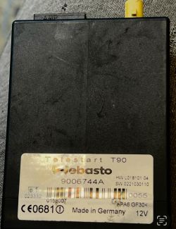

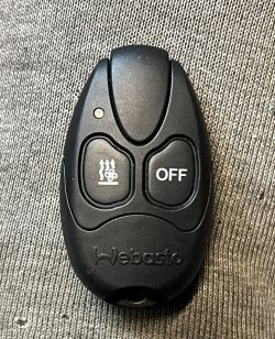

    Mam problem z kodowaniem pilota, albo z zgraniem komponentów do telestratu
    - webasto termo top e (prawdopodobnie dokładane do bmw w aso) Sterownik analogowy - zdjęcie płytki jajko
    - centralka telestart t90 z wiązką "y" podpiętą ori antena (wyjęta z jumpy 2007)
    - pilot t91 z logiem webasto
    Próbowałem kodować pilot według instrukcji - wypinam bezpiecznik, wpinam i naciskam off
    Niestety webasto nie startuje, na pilocie mruga dioda. Pytanie czy ten zestaw co mam jest kompatybilny ze sobą?
    Środkowa centralka Telestart T90 z oznaczeniem Webasto. Pilot Webasto T91 z przyciskami grzania i wyłączania. Zdjęcie płytki drukowanej sterownika Webasto Thermo Top E.

    Niestety, ten pilot nie zagada z tym odbiornikiem, musisz mieć taki pilot (T91) ale z przyciskami ON OFF bez tego "wiatraczka" bądź pilot T90 taki z wystającą antenką, ale nie T80, czy T70.
