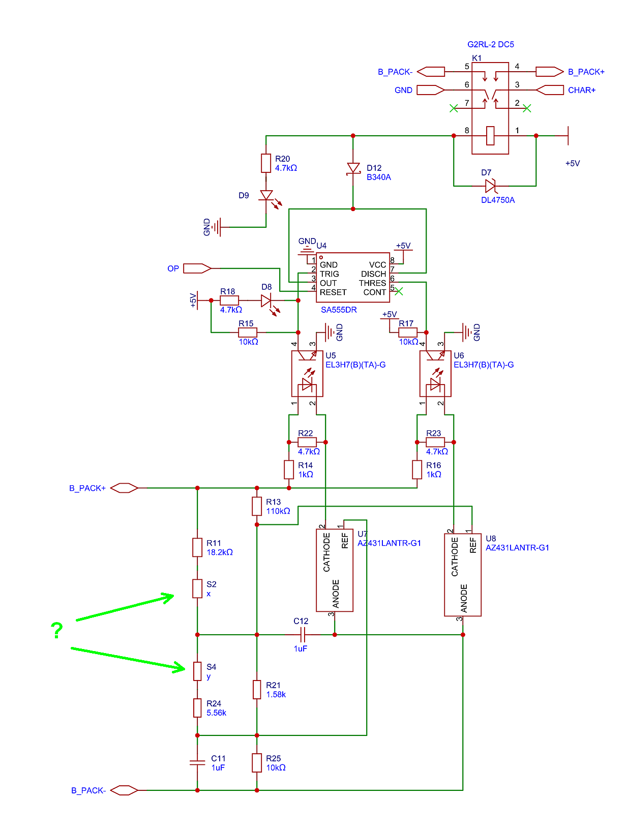

    Potrzebuję dobrać wartości rezystorów S2 oraz S4 z poniższego schematu.
    Schemat elektryczny układu do ładowania baterii z zaznaczonymi rezystorami S2 i S4.
    Schemat zrobiłem na podstawie działającego urządzenia, które przez chwile miałem w rękach. Na podstawie tego schematu zrobiłem PCB i chciałbym wykorzystać do automatycznego ładowania baterii/superkondensatorów.
    Układ ma sterować przekaźnikiem ładowarki. Przy spadku napięcia do danego poziomu układ powinien załączyć przekaźnik ładowarki i ładować do określonego poziomu napięcia. Po osiągnięciu tego napięcia przekaźnik powinien się wyłączyć. Powinien działać w pętli (tj. po rozładowaniu do określonego poziomu powinien załączyć ładowanie do określonego poziomu.)

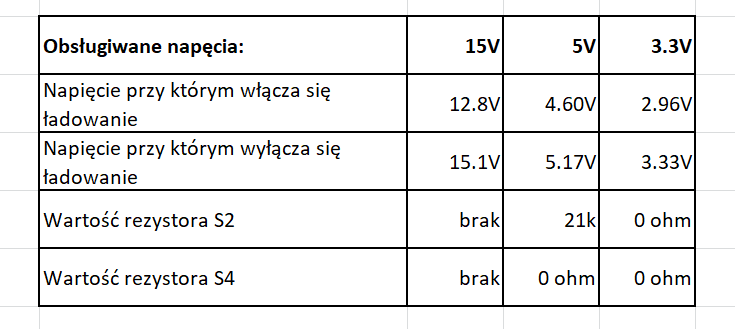

    Oryginalny schemat był przygotowany do ładowania dla trzech napięć 15V, 5V oraz 3.3V z podanymi poniżej w tabeli progami włączania/wyłączania przekaźnika oraz wartościami rezystorów S2, S4:
    Tabela parametrów ładowania z wartościami rezystorów S2 i S4
    Wytłumaczcie proszę jak działa układ bo sam nie do końca go rozumiem.
    W schemacie oprócz rezystorów wykorzystano następujące elementy:
    AZ431L Jest to wersja LOW voltage (z Vref=1.24V) Spice model dostępny tutaj
    SA555DR
    EL3H7(B)(TA)-G
    Jak dobrać wartości rezystorów dla dwóch dowolnych progów napięcia załączania wyłączania przekaźnika w zakresie od 3.3V do 15V?
    Czy jest możliwe zbudowanie modelu w jakimś darmowym programie. Np LT Spice?
    (Osobiście nie miałem do czynienia z żadnym symulatorem układów). A może wystarczy wykorzystać jakiś wzór?

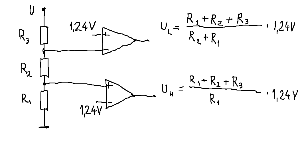

    Po usunięciu nadmiaru rezystorów :) zostaje prosty układ do wytłumaczenia. AZ431 pełni rolę komparatora. Do tego jest dzielnik z trzech rezystorów, jak napięcie na górnym, lub dolnym węźle, osiągnie 1,24V układ przełącza
    Schemat obwodu z trzema rezystorami i dwoma wzorami dla przekaźnika.
    555 pełni rolę przerzutnika pamiętającego stan podczas kiedy napięcie jest pomiędzy progami i stopnia wyjściowego o prądzie odpowiednim dla przekaźnika.
    Dziękuję bardzo.
    Wzory działają.
    Aby dobrać rezystory dla wybranych progów włączenia/wyłączenia przekaźnika wystarczy wybrać dowolną wartość rezystora (R1..R3) i rozwiązać układ równań z dwoma niewiadomymi.
