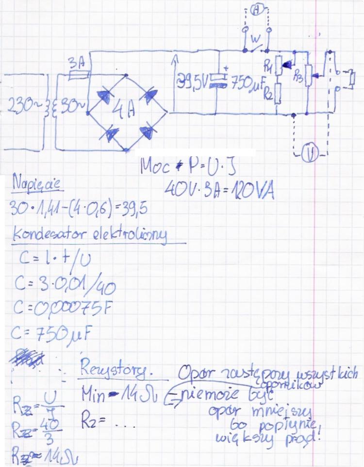

    Witam jestem począdkującym elektronikiem i chciałbym zacząć od dorobienia się , zasilacza aby następnie zacząć oswajać układy elektroniczne.
    Mając namyśli że jako począdkujący wszelkie rozpracowywanie skomplikowanych układów nie leży w mojej naturze.
    na podstawie podstawowego prawa Ohma i Kirchoffa opracowałem taki zasilacz.
    Jak dobrać wartości oporników w prostym zasilaczu laboratoryjnym?
    W Schemacie zastosowałem 3 oporniki.
    R1 do regulacji Prądu z 1 Kirchoffa R2- jest zabezpieczeniem przed zwarciem aby niepopłynoł bardzo duży prąd.
    R3 to potencjometr służący za dzielnik napięcia.
    I moim problemem jest dobrać wartości tych oporników. Tak aby Rz szeregowo połączonych R1 i R2 z równolegle R3 nie była mniejsza niż 14 Ohma bo wtedy popłynie większy prąd niż.... wartość bezpiecznika którym zabezpieczyłem układ.
    Mostek jest na 4A aby zabezpieczyć go przed przeciążeniem.
    na rysunku widać jeszcze wyprowadzenia na miernik- Dokładniej mam namyśli multimetr który będę przepinał w celu mierzenia prądu i napięcia.
    Wyłącznik służy do ominięcia węzła na którym rozchodził by się prąd.
    Proszę mi powiedzieć czy jest on poprawny i czy ma sens ?
    z góry pozdrawiam bakss.

    To będzie miało duże tętnienia. Daj tam jakis stabilizator zamiast opornika, choćby LM350. Bedziesz miał regulowany. Ale i tak nie będzie na duży prąd, bo jeszcze ważne są straty ciepła, których to nie masz uwzględnionych.
    Poczytaj materiały dla początkujacych, w dziale. To może troche bardziej ogarniewsz sprawe.

    R1 i R2 nie zabezpieczą przed zwarciem, gdyż są połączone równolegle (prąd zwarcia nie będzie przez nie płynął), R1 i R2 nie pełnią tu żadnej sensownej funkcji. R3 (w zależności od ustawienia) jak najbardziej przed zwarciem zabezpiecza.
    Pomysł z dzielnikiem napięcia jest dobry wtedy gdy zasilamy układy nie pobierające wiecej niż kilkanaście mA (duże straty energii na dzielniku, marna stabilazcja w funkcji prądu obciążenia).
    R3 musisz dobrać tak, aby uzyskać określoną stabilizacje przy określonym maksymalnym prądzie obciążenia.
    Najmniejsza i jednocześnie najlepsza rezystancja (pod względem stabilności w funkcji prądu obciążenia) to 14 ohm, jednakże straty mocy ok. 120W !! i duże tętnienia 100Hz (potocznie mówiąc nie wyrobi kodensator 750uF). Przy większej wartości R3 straty zmaleją, tętnienia 100Hz także, ale pogorszy się stabilność w funkcji prądu obciążenia.
    Kwestia kompromisu.
    R3 musisz dobrać w zależności od tego co będziesz zasilał i jak bardzo zależy ci na energii, która bezpowrotnie się marnuję wypromieniowując z R3.
    Warto dołożyć kondensator za R3, utworzy on z nim (a dokładniej z jego częścią) filtr dolnoprzepustowy RC i poprawi stabilizację tętnień 100Hz.
    Przy prądzie obciążenia większym niż 100mA osobiście odradzałbym ten układ i zainteresowałbym się tranzystorową stabilizacją szeregową.

    Przede wszystkim, to nie bedzie dzialac.
    Diody w prostowniku sa ZLE podlaczone. TO NIE JEST MOSTEK PROSTOWNICZY (w ten sposob laczy sie raczej mikser).

    Ten układ zaraz po włączeniu spali bezpiecznik 3A mostek Gretza jest źle podłączony. Poza tym koledzy taman i dwpl mają rację...

    mostek o 90 stopni w lewo... Ja tez bym zrobil jak radzil ktorys z przedmowcow, stabilizator na LM..

    z tym mostkiem wiem że się nie zgadza - Ale tak w makulaturze jest napisane- że poprawnie
    https://www.elektroda.pl/rtvforum/topic238716.html#1177608
    prostowniki i filtry.pdf str. 31

    No cóż zalecana przez wszystkich wiedza ("...najpierw użyj funkcji szukaj, na pewno znajdziesz coś na Forum ...") też może zawierać błędy.
    Tutaj rysunki 6a i 10a są zdecydowanie złe. Ale jeśli czyta się ze zrozumieniem cały artykuł, to można błąd zauważyć. Nie jest to zarzut do nikogo poza korektą czasopisma. Sam też musiałem się przestawić na szukanie "debilnych błędów" żeby je zauważyć.
