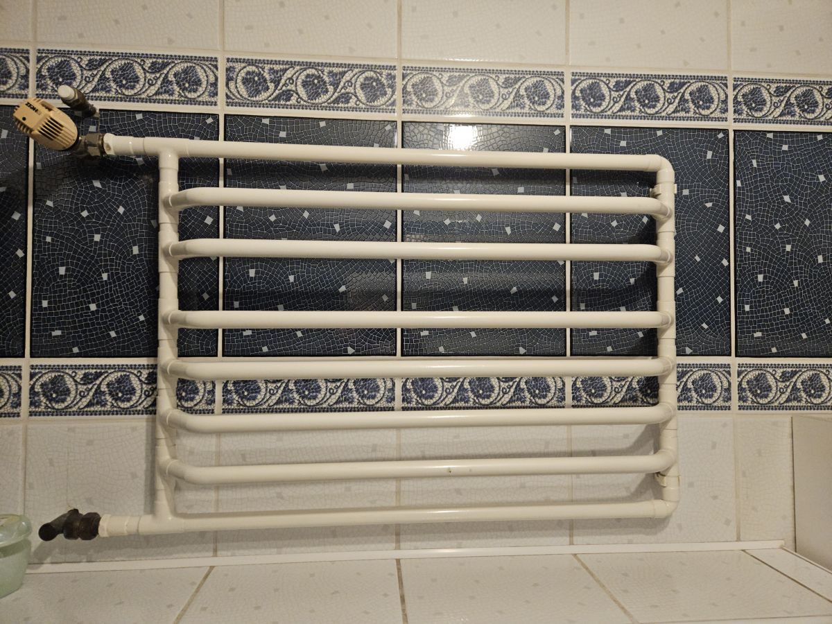

    Po pierwsze, aby był odpływ powietrza to musi być jego dopływ, czyli np. rozszczelnione okna. po drugie, kanały wentylacyjne musza być drożne . Samo sprawdzenie czy do kratki jest wciągany płomień zapałki niewiele daje. Trzeba wspiąć się na wyżyny i do otworu wentylacyjnego włożyć małe lusterko i obejrzeć czy cały przekrój kanału jest ok. Mogą być pajęczyny czy ptasie gniazda.
    Do grzejnika łazienkowego można dokupić grzałkę elektryczną.
    W łazience można założyć wentylator tylko taki najprostszy bo te z różnymi czujnikami kręcą się cały czas.

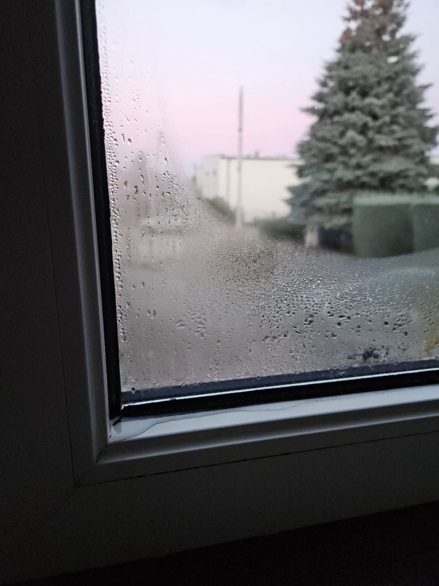

    Rozszczelnienie to leczenie objawów a nie przyczyny. Przyczyną są zimne punkty na który skrapla się woda z powietrza bo mają temperaturę poniżej punktu rosy. Wentylacja tylko likwiduje objaw bo wysusza powietrze nadmiernie ale obniża punkt rosy i woda przestaje się skraplać. Pytanie jak zlikwidować zimne punkty. Poprawiając ocieplenie/izolację. Okna no tu wymiana na lepsze albo rolety zewnętrzne. Ściany docieplenie. Można wypożyczyć kamerę termowizyjną na jakiś mroźny dzień i przejrzeć dom gdzie pojawiają się plamy i je poprawić.

    Jeżeli w powietrzu jest dużo wilgoci to nawet przy stosunkowo wysokiej temperaturze punkt rosy wystąpi. jedyna rada to ograniczyć dopływ pary wodnej (okap nad kuchenką, wyciąg w łazience itd) oraz wyeliminowanie miejsc o niskiej temperaturze. popatrz jaka masz temperaturę przy samych szybach w nowych i starych oknach a wnioski same się nasuną.

    Mieszkam w bloku. W kuchni gdzie się gotuje i wszystko co się nadaje jest obstawione kwiatami doniczkowymi- 10 szt. wilgotność jest 35-40% przy temp. 23 st. Temp. szyby mierzona pirometrem 14 st. przy temp zewnętrznej 2 st. Szyba czysta bo w moim przypadku dla podanych parametrów temp. punku rosy 6,7-8,7 st. dla 35-40%.
    w sypialni przykładowo teraz 21,2 (i będzie nieco spadac), wilgotność 58%, na zewnątrz 2 stopnie i już na oknach się skrapla
    I prawidłowo. Dla 60% wilgotności i temp 21 st , punkt rosy to 12 st.
    U mnie temp szyb jest niższa o 8-10 st. niż temp powietrza więc u autora tematu pewnie jest podobnie. Szyby w oknach bezpośrednio nad kaloryferami są cieplejsze o jakieś 4 stopnie niż szyba w tym samym oknie, pod którą kaloryfera już nie ma.
    uważam, że trzeba zacząć od obniżenia wilgotności bo to wychodzi o wiele taniej niż demolka . Rozszczelnianie okien a jeszcze lepiej szybkie, minutowe wietrzenie "na przestrzał". Mieszkania się nie wychłodzi bo 100% wilgoci jest usuwane w b. krótkim czasie.

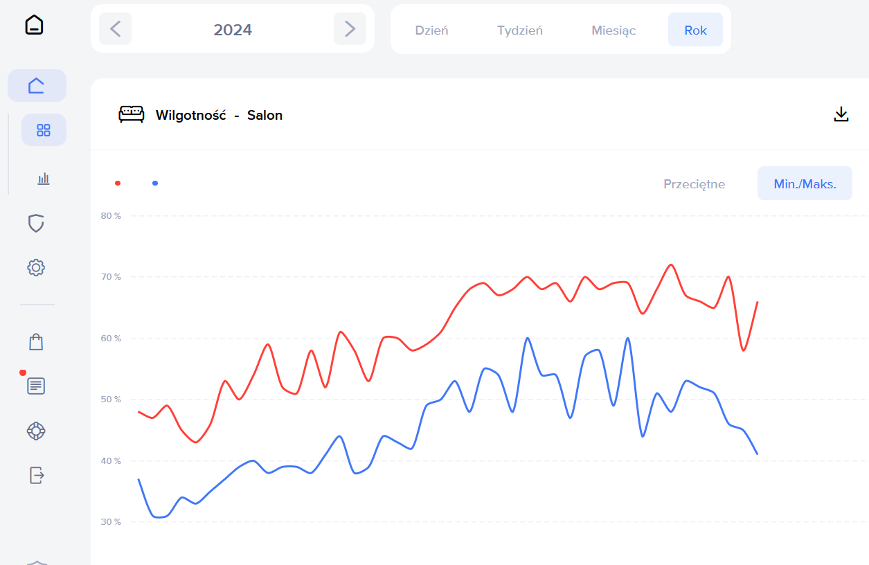

    Całe lato miałem w domu wysoką wilgotność, dopiero włączenie ogrzewania je obniży ale nigdzie mi się nic nie skrapla. Wykres wilgotności w salonie w 2024 roku.
