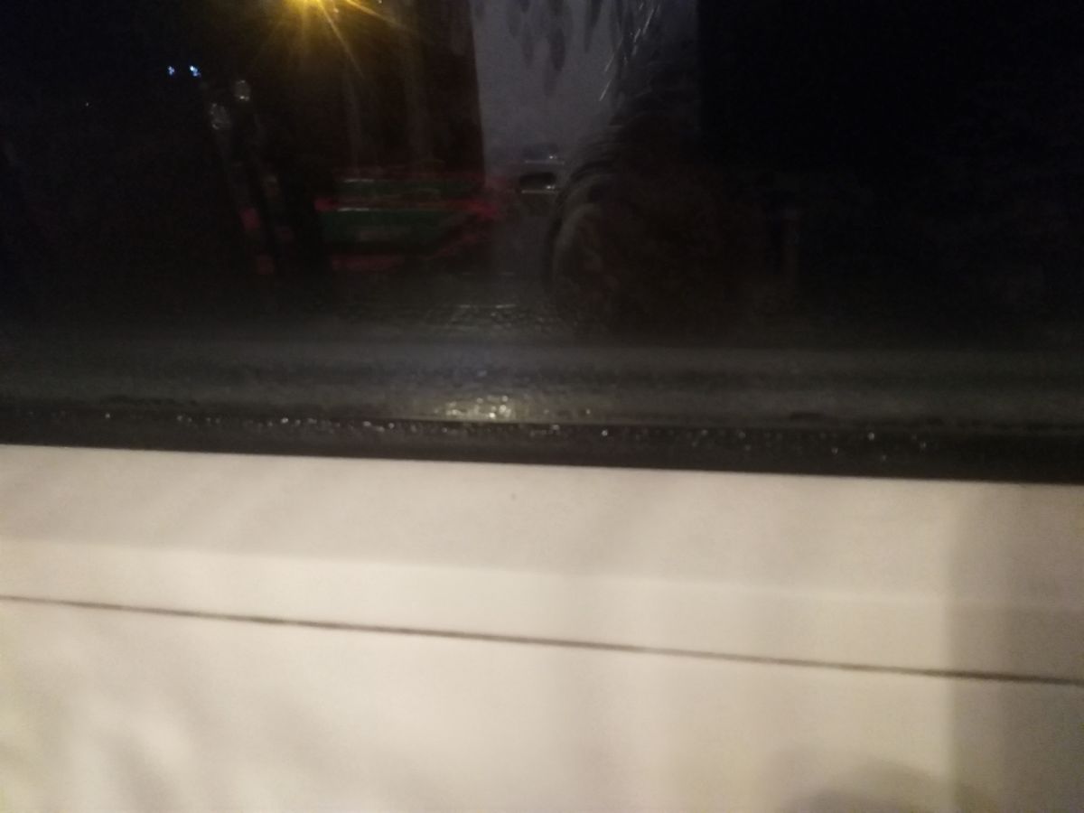

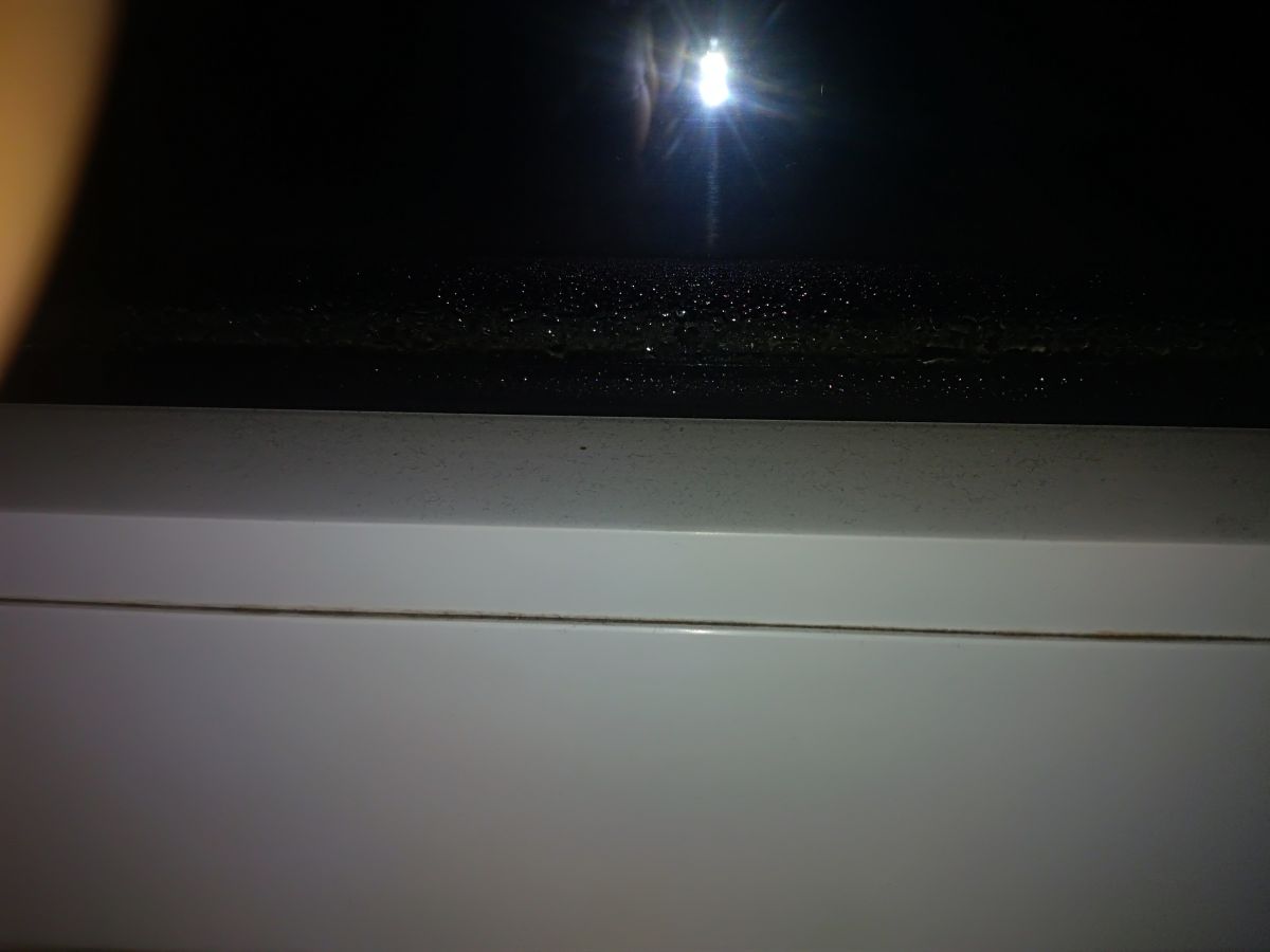

    Zauważyłem w domu ciekawą przypadłość, mianowicie przy piecu węglowym i temperaturze w domu około 22 stopni i na teraz -10 na zewnątrz okna w każdym pokoju parują od dolnej krawędzi i skrapla się woda.
    Wygląda to tak.
    Zaparowane szyby okna z widoczną kondensacją wody u dolnej krawędzi.
    Skroplona woda na dolnej krawędzi okna w domu.
    Okna są dwuszybowe, dom z kat 80-tych.
    Z czego to może wynikać?

    Z przekroczenia punktu rosy w tym miejscu. :)

    Z tego że przy 22 C i wilgotności względnej 50% temperatura punktu rosy to 11 C. Czyli wszystko co ma mniejszą temperaturę w pomieszczeniu jak 11 C pokrywa się rosą. Aby tego uniknąć należy zwiększyć temperaturę (tego elementu), czyli lepsze, bardziej izolujące okna. Można też obniżyć wilgotność np. przez wentylację. Na zewnątrz jest -11 C, a więc temperatura punktu rosy co najmniej na poziomie -11 C. Czyli po ogrzaniu do 22 C to powietrze ma wilgotność względną na poziomie 10 %.

    Wymienić szyby na bardziej izolacyjne (zniknie para, ale nie zniknie problem), albo bardziej intensywne wietrzenie. Jeżeli wentylacja nie wyrabia, to tylko wietrzenie, ale konkretne, czyli nie rozszczelnienie okna. Pomóc też mogą nawiewniki.

    Tylko że współczynnik jest liczony dla całego okna. Trzy szyby wypełnione gazem maja nawet lepszy współczynnik. Aktualnie problem to rama oraz montaż. Tu jest słaby punkt cieplny okien. Gdyby współczynnik k był stały dla szyby i ramy to nie zmieniał by się w zależności od wielkości okna. A tak nie jest i małe okna najgorszy współczynnik a największe najlepszy (zmienia się stosunek szyby do ramy). To samo pokazuje rosa nie ma jej na środku szyby a jest na brzegach czy ramie. Mam ten sam problem o ile okna normalne mam 3 szybowe z ramą w ciepłym montażu i profilem 7 komorowym (na nich się nic nie wykrapla) to dachowe są niby 3 szybowe ale profil lichy i rama oraz szyba 1 cm z brzegu poci się.

    Skraplanie szyb zespolonych wokół ram okiennych jest zjawiskiem naturalnym.
    W standardowych zespołach szybowych stosuje się ramkę z aluminium, a aluminium jest materiałem o jednym z najwyższych współczynników przewodzenia ciepła. Z tego powodu następuje ochłodzenie szyby wewnątrz przez temperaturę panującą na zewnątrz. Stopień zaparowania szyby zależy od wilgotności powietrza wewnątrz pomieszczenia. To co widać na zdjęciach jest normalne przy temperaturze –10°C na zewnętrzu.
    Jednym ze sposobów wyeliminowania tego zjawiska jest zamówienie tzw. „ciepłej ramki” przy produkcji okna. Zamiast aluminium stosuje się stal nierdzewną i to zazwyczaj wystarcza, pomimo że stal nie ma stricte właściwości izolacji ciepła. Oczywiście są też rozwiązania bardziej zaawansowane z tworzyw sztucznych, ale droższe i trudniej dostępne.
