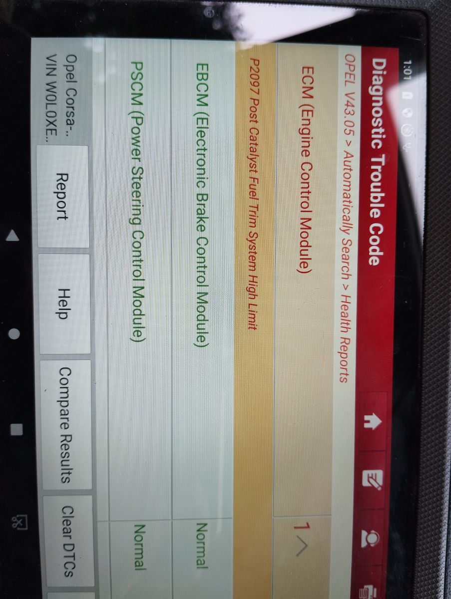

    Opel Corsa E 1.4 2017r., przebieg 43000. Błąd P2097.
    Podczas jazdy zapaliła się kontrolka silnika check.
    Po odpięciu klemy błąd się kasuje i kontrolka znika.
    Po przejechaniu tygodnia lub miesiąca lub nawet 30 km kontrolka się pojawia. Jest to losowe.
    Żadnych innych objawów.
    Po podpięciu pod komputer błąd jak na zdjęciu.
    Jakieś sugestie co do usterki? Co może być podejrzane?
    Dzięki za wszelkie informacje.
    Zdjęcie raportu diagnostycznego z kodem błędu P2097 dla Opel Corsa.

    Fuel Trim czyli regulacja mieszanki osiągnęła limit. Czyli system musiał dodać ( choć czasem HIGH znaczy zubożenie) paliwa bo wg odczytów z lambdy tak mu wyszło. Przyczyna przeważnie nieszczelność czy lewe powietrze którego nie zmierzył przepływomierz. Gdzie to już trzeba szukać. Czasem problemem jest pompa paliwa która podaje za małe ciśnienie (filtr paliwa a ECU reguluje czasem wtrysku stąd dawka zaniżona ,którą kompensuje.

    Silnik chodzi równo? Na zimnym i ciepłym?
    Ja bym zaczął od szukania nieszczelności w dolocie.

    Tak. Wszystko pracuje OK.
