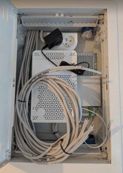

    Mam Toya z routerem z oferty "Wifi 6" ... jak ze zdjęcia.
    Zdjęcie skrzynki telekomunikacyjnej z routerem i kablami Ethernet.
    Ten router ma 1 dostępne wyjście LAN z Internetem, a 3 pozostałe to IPTV, z czego 1 z nich (IPTV) podłączam do TV, bo wziąłem też Internet+TV od Toya.
    W skrzynce mam 7 kabli Ethernet do różnych pokoi w domu.
    Jestem posiadaczem 2 routerów RT-AX92U, na których będę chciał zbudować sieć Wifi AiMesh (być może dołożę trzeci GT-AX11000, ale to nie pytanie na ten wątek). Z tego co czytałem, główny węzeł AiMesh ustawię w trybie AP i z routera/switcha ze skrzynki w garażu z portu LAN wepnę do tego ASUSa też do portu LAN (nie WAN?). A drugi Asus, co ma tworzyć AiMesh, będzie podpięty z LAN routera/switcha do portu WAN Asusa. Dobrze to rozumiem?
    Link
    Główne pytanie to jaki produkt wrzucić do skrzynki w garażu, żeby sprawnie i optymalnie rozdzielić sieć?
    Czytałem: [Rozwiązano] Jaki terminal współpracujący ze światłowodem Toya zastosować?
    ale nie rozumiem, czemu @oshii pisze, że muszę wykorzystać to, co dostałem od Toya i rekomenduje podpięcie swojego routera w skrzynce, natomiast @KOCUREK1970 pisze, że bez sensu router będzie stwarzał problemy i lepiej dać tam switcha? Teraz nie wiem sam, co wsadzić do skrzynki i rodzi się dodatkowe pytanie, czy da się ominąć to urządzenie od Toya "Wifi 6"? Czemu chcę ominąć: bo nie chcę tego wifi (i tak będę miał wifi z Asus AiMesh), bo zajmuje miejsce w skrzynce?
    Czy nie dałoby się podpiąć bezpośrednio światłowodu od Toya do: MikroTik RB5009UG+S+IN? Oszczędność miejsca i prądu... Jeśli to nie wchodzi w grę, to od 'modemu' Toya z LAN1 podpiąłbym neta i teraz pytanie...: czy do switcha (8-portowego jakiegoś) czy do tego routera np. MikroTik RB5009UG+S+IN lub innego - chodzi o wpięcie wszystkich 7 kabli.
    Będę wdzięczny za wytłumaczenie, dyskusje itp... :)
  • #2 21291101

    KOCUREK1970
    Specjalista Sieci, Internet
    Posty: 35263
    Pomógł: 3813
    Ocena: 5380
    kokiz napisał:
    To co proponujesz do tej skrzynki co się zmieści a nie będzie się grzało a ma 8 portów?
    Netgear GS108GE - cena około 150 zł, metalowy, wieczysta gwarancja.

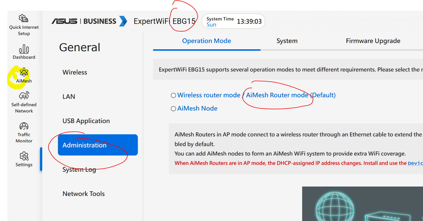

    kokiz
    Posty: 11
    Erbit napisał:
    Oj... coś czuję, że Kolega chyba nie rozumie pojęcia "separacji sieci" albo coś źle zrozumiał ewentualnie coś mało precyzyjnie opisał. Co do czego chcesz odseparować i po co?
    "Separacja połowiczna", o której sam pisałeś wyżej. Mi wystarczy, żeby Router Toya nie widział, ile mam urządzeń w sieci. Część może być na VLAN10 - bo może - (do 32) - po kablu, a większość będzie VLAN20 (urządzenia podpięte przez wifi do AiMeshowej sieci).
    Dalej jednak nie jestem przekonany, czy rozwiązanie z dwoma switchami (jeden w skrzynce, jeden w salonie przed routerem AiMesh) jest lepsze/gorsze niż dodatkowy router (ale jeden) w skrzynce zaraz obok routera Toya...
    W salonie tak czy tak chcę mieć router AiMeshowy. Niby mam dwa kable do salonu ze skrzynki garażowej, ale jeden muszę wykorzystać na ten IPTV....
    dodano:
    >>21297852
    a może jednak da się ustawić ten Asus EBG15 jako główny router AiMesh? Takie coś znalazłem, niby wynika, że może być...
    Zrzut ekranu interfejsu Asus ExpertWiFi EBG15 z ustawieniami trybu pracy AiMesh.
    ale gdzie indziej można znaleźć sprzeczne informacje...
    "*Urządzenia z serii ASUS ExpertWiFi są kompatybilne z produktami ASUS AiMesh; jednakże dostępność funkcji oprogramowania zależy od możliwości zapewnianych przez router główny. Dostępność niektórych funkcji ExpertWiFi może również zależeć od tego, czy są one obsługiwane przez router AiMesh."
    https://www.asus.com/pl/networking-iot-server...utions/asus-expertwifi/asus-expertwifi-ebg15/
    troszkę masło maślane, nie wiadomo, o co chodzi...
