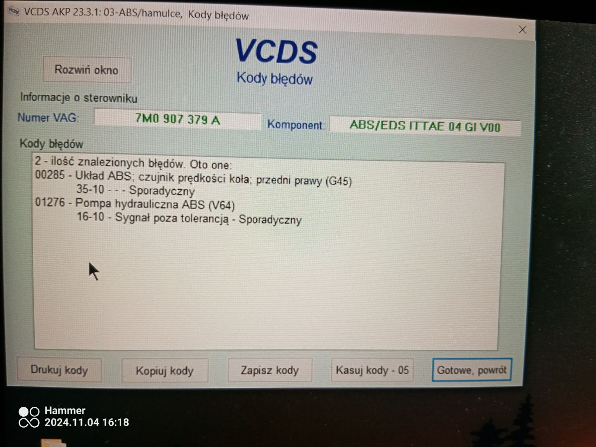

    Witam grupę, pacjent Sharan 96 r. Problem jest taki, że na starej pompie ABS są błędy takie jak na zdj. nr. 1. Przewody do czujnika są dobre, bo sprawdzałem pod zwykłym przejściem i pod obciążeniem są sprawne, tak samo czujnik, bo niedawno wymieniony. Teraz przechodzę do sedna: dzwoniłem w sprawie regeneracji pompy NIE NAPRAWIAJĄ POMP o nr 7M0907379A, więc zamówiłem używkę o tych samych nr. Założyłem i nie mogę skomunikować się z sterownikiem ABS-U. Chciałem zwrócić, ale nie szło. Zamówiłem znów używkę, bo myślałem, że tamta to szrot. Dziś założyłem kolejną, znów brak komunikacji. Nadmienię, że mam pompę tą, co była fabrycznie założona i jak ją podepnę, znów się komunikuje. Nie rozumiem tego kompletnie, nawet jeśli trzeba ją kodować, to musi dać się chociaż z nią połączyć. Miał ktoś taki przypadek lub wie, co go boli?
    Zdjęcie ekranu z programu diagnostycznego VCDS z kodami błędów ABS.

    Dzięki za odpowiedź masz, może schemat wtyczki tej pompy albo wiesz na którym pinie jest linia K, i w skrócie jak zmierzyć bo tylko oscyloskopem ramki można by było zmierzyć jak wyglądają i porównać...

    Tak wg. mojej auto daty linia K jest na pinie 6... Ale wytłumacz mi, czemu z tymi pompami tak jest, jak ty powiedziałeś, że "strzelaj, póki trafisz".

    Powiem ci tak, to jest druga pompa ABS, co sprawdzam i dupa. Dzwoniłem w sprawie regeneracji fabrycznej pompy, nie robią takich... Znasz kogoś, co regeneruje pompy ???

    Problem jest i nie jest rozwiązany... Jest pod względem, że za trzecim razem zakupiłem używaną, droższą pompę ABS i gdy założyłem, błąd odnośnie ciśnienia w pompie zgasł, ale czujnik został. W skrócie, też go szlak trafił, wymieniłem i pojeździłem dwa dni i cyk, kontrolka ABS-u (i tu uznaję za temat nierozwiązany) znów błąd pompy. Po wgłębieniu się w temat, w tych pompach lubią się robić tzw. zimne luty, więc odpuściłem sobie to już... Podsumowując, nie opłaca się już tego robić, bo nie regenerują tych pomp i ciężko dostać dobrą, używaną część, czyli tą pompę... :D
