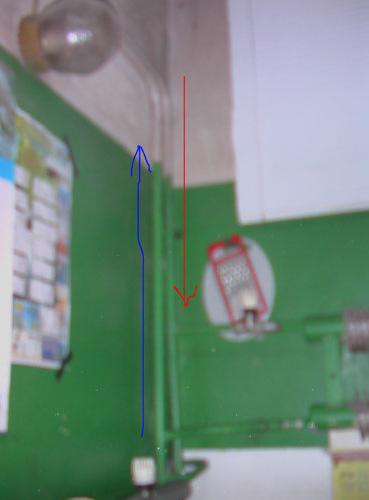

    witam , mam problem z dwoma kaloryferami w piwnicy . wszystkie inne grzeja tylko te dwa nie działaja , przedstawiam schemat na ktorym widoczne jest podloczenie grzejnikow , wszystko jest odpowietrzone cisnienie w instalacji c.o 2 bar zawory powymieniane . rurki czesciowo w miedzi piony sa z stali . prosze o pomoc ,

    Jak masz podłączone tak jak przedstawiłeś na rysunku to te grzejniki nigdy niebędą grzały powinno być tak ja po drugiej stronie

  • #5 7759911

    I to jest prawda.Ciepło idzie zawsze ku górze a pompa mu pomaga.
    Powrót z kaloryferów musi być niżej jego poziomu aby zimna woda spłynęła.
    Aty masz na odwrót.

  • #27 7764745
    Informacja
    Posty: 369
    Pomógł: 2
    Ocena: 26
    Od kilkudziesięciu lat pracuję w elektrociepłowni i sieci cieplnej.
    Powiem tyle.
    Ciepła woda powinna być powyżej zimnej, a rurka z zimną wodą nigdy nie powinna się przed dojściem do pionu wznosić ponad kaloryfery.
    Powoduje to że gdy na chwilę otworzy się zawór z ciepłą wodą, i sporo jej napłynie do kaloryfera, w rurce tym bardziej gdy biegnie ona powyżej kaloryfera może się zebrać woda cieplejsza niż w dolnej części kaloryfera. i z konwekcji nici :( . Zasada prawidłowego podłączenia kaloryfera jest taka.
    Ciepła woda ZAWSZE spływa do kaloryfera a zimna woda ZAWSZE spływa z kaloryfera do pionu.
    Wtedy brak zakłóceń w konwekcji. Wtedy także nie zapowietrzą się kaloryfery.
    Jak "stara" jest ta instalacja? Czy kiedyś grzały?
    Często w domach jednorodzinnych stosowane jest takie rozwiązanie jak u Ciebie. Jednak tak zamontowane grzejniki wykazują duży opór. Jeżeli kiedyś grzały, to nic innego, jak to, że są zamulone.
    Opisz dokładniej, lub wstaw fotki.

    Mirzo ma racje ! Takie podlaczenie dziala jak osadnik (syfon) i wszelkie zanieczyszczenia z calego ukladu moga odkladac sie wlasnie w tych grzejnikach, a wiekszy opor o ktorym mirzo pisze, zmniejsza przeplyw co obniza ich wydajnosc i pomaga w odkladaniu sie zanieczyszczen.
    Poza tym galazki zasilajace ta grzejniki moga zbierac powietrze a pompa go nie przepchnie mimo ze grzejniki beda odpowietrzone.
