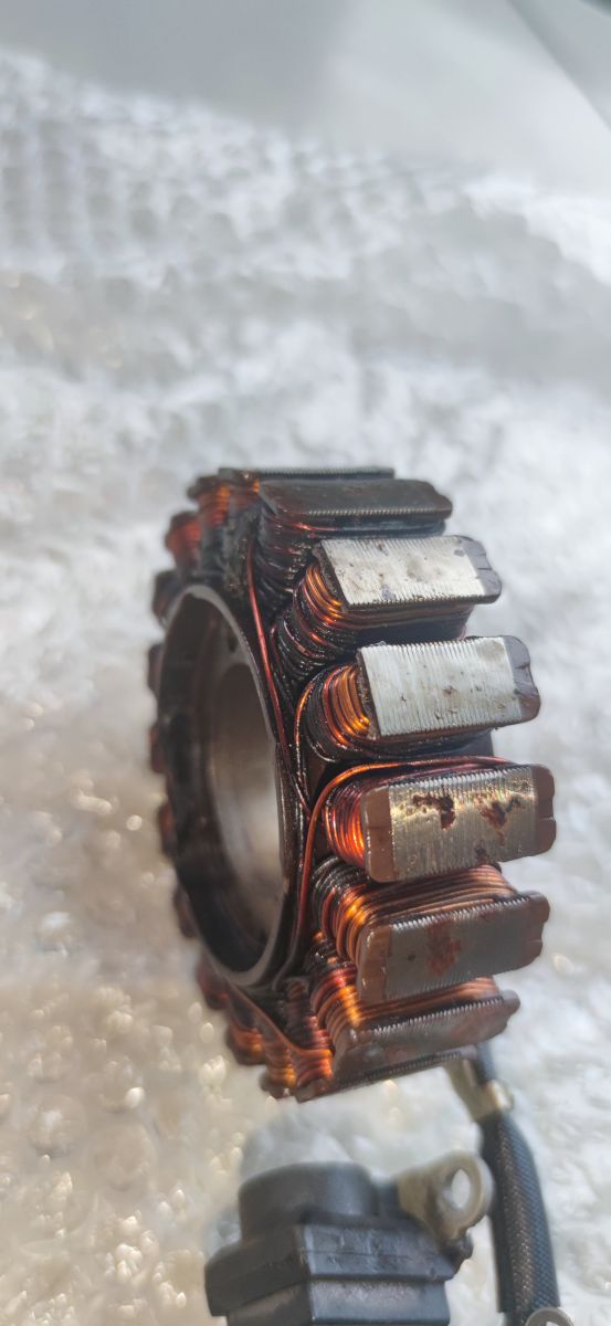

    Poproszę o opinię, czy ukruszone końcówki przy dwóch cewkach (jak zdjęciu) statora (Lucky Star 250) będą miały wpływ na jego pracę? To jest chyba jakiś ebonit.
    Stator z ukruszonymi końcówkami przy dwóch cewkach.

    Nie ma znaczenia. Stator tutaj służy wyłącznie do ładowania akumulatora. Tyle że uzwojenie nieciekawie wygląda, ślady przegrzania, prawdopodobnie jest uszkodzone.

    Stator zamontowałem i chyba rzeczywiście jest z nim coś nie tak. Nie mogę uruchomić silnika. Iskra jest. Czasami silnik zapala na chwilę. Czy przez uszkodzony stator może silnik nie zapalić?
    Uff... Zapalił. Jednak stator działa - ładuje. Wcześniejszy problem z odpaleniem chyba wynikał z zalaniem świecy.

    Stator tutaj służy wyłącznie do ładowania, nie ma wpływu na brak iskry. Jedynie impulsator ma wpływ, ale jego da się wymienić, mimo że występuje jako jedna część ze statorem.
    Uszkodzony stator mógł spalić regulator napięcia. Należy sprawdzić miernikiem czy nie ma spalonych diod i tyrystorów.

    Na mierniku ustawiłem prąd zmienny 20V. Każdy z żółtych przewodów statora połączyłem z minusem (rozumiem że to masa?) i miałem odczyty: ~1,5V, ~1,9V, ~3V. Czyli uszkodzony stator?

    Aby zmierzyć napięcie w kostce wychodzącej od statora Lucky Star 250 (z trzema żółtymi przewodami), należy:
    - Użyć multimetru ustawionego na pomiar napięcia przemiennego (AC).
    - Zmierzyć napięcie między każdą parą przewodów, wykonując trzy pomiary:
    - Między przewodem A i B.
    - Między przewodem B i C.
    - Między przewodem C i A.
    - Wykonać pomiary przy pracującym silniku na różnych obrotach, np. 3000 obr./min.

    6. Oczekiwane wyniki:
    - Napięcie międzyfazowe przy 3000 obr./min powinno wynosić około 40-70 V AC.
    - Wartości powinny być zbliżone między wszystkimi parami.
    7. Interpretacja wyników:
    - Równe napięcia we wszystkich pomiarach sugerują sprawny stator.
    - Znaczne różnice wskazują na potencjalne uszkodzenie uzwojeń w jednej z faz.
    - Niskie napięcia we wszystkich pomiarach mogą oznaczać ogólną awarię statora lub problem z magnesami rotora.
