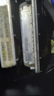

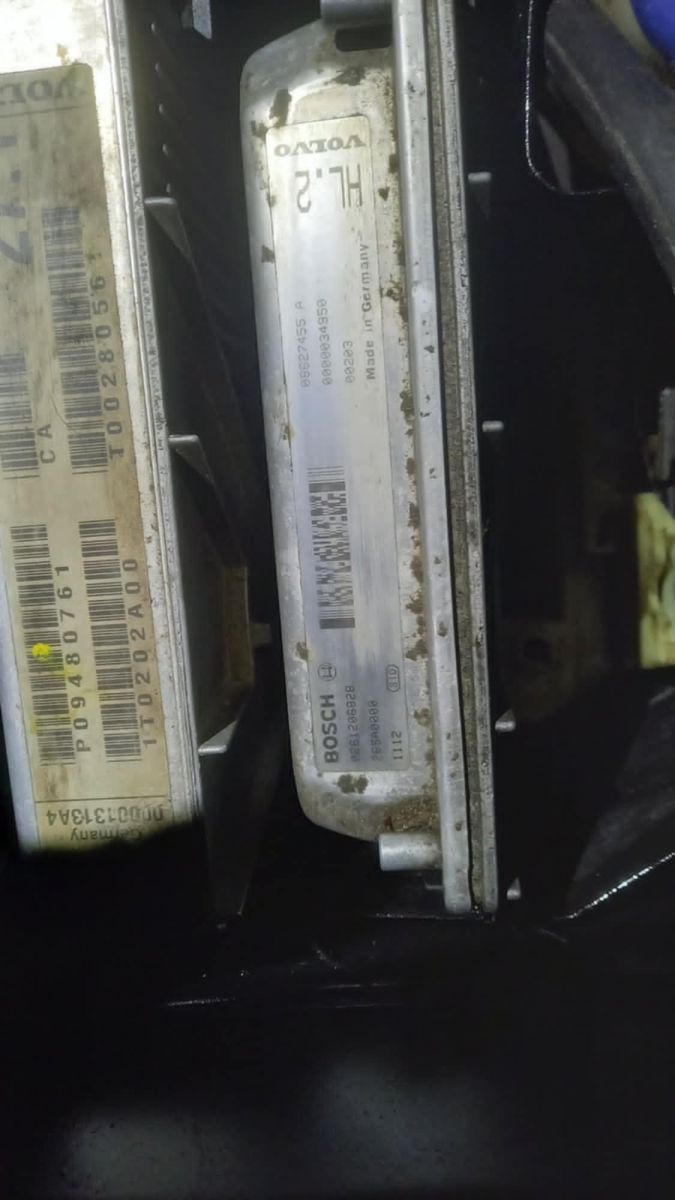

    Wrzuć zdjęcia 1 i 2 sterownika silnika.
  • #9 21298664
    GregMuz
    Poziom 4  
    Posty: 23
    Zbliżenie na części samochodowe Bosch i Volvo z widocznymi numerami seryjnymi. Moduły elektroniczne Volvo z etykietami
    Sory
    Dwa moduły elektroniczne z oznaczeniami Bosch i Volvo wewnątrz pojazdu. Jednostka sterująca Bosch do samochodu Volvo.

    #10 21298689
    milejow
    Posty: 13071
    Pomógł: 1559
    Ocena: 5132
    Nie można sobie od tak wymienić sterownika silnika, musisz. dać go komuś kto ogarnie w nim immobilizer, inaczej silnik nie odpali
