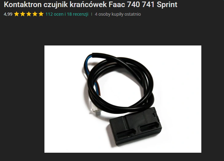

    Witam mam następujący problem z bramą Facc 740. Gdy nacisnę na pilocie przycisk brama zaczyna się wysuwać gdy wyjedzie na jakieś 30cm zatrzymuje się i cofa 5cm.Gdy nacisnę znowu to dzieje się to samo i można tak naciskać aż zamknie się brama i z powrotem otwierać ją po 30cm odpiąłem fotokomurki i z mostkowałem dalej to samo sprawdziłem czy mechanizm się nie blokuje wszystko chodzi lekko można jedną ręką suwać bramę sprawdziłem w ustawieniach siłę zamykania jest ustawiona na full czyli 50 magnesy na początku listwy i na końcu założone nie mam enkodera sprawdziłem czujnik magnesów multimetrem ma 3 przewody gdy brama jest zamknięta czarny zwarty z niebieskim/gdy otwarta brązowy z niebieskim/gdy żaden magnes nie jest przy czujniku czyli brama w trakcje zamykania to wszystkie 3 przewody z sobą zwarte niżej zdjęcie czujnika co jeszcze mogę sprawdzić bo pomysły mi się kończą mam ustawioną logikę EP tak pisze na wyświetlaczu tym małym. Czujnik kontaktronowy do bramy Faac 740 741 Sprint z przewodami.

    Może zmostkuj na centrali fotokomórki.
    Sprawdź inne mostki na centrali od STOP czy od innej lini foto, czy coś się nie obluzowało.
    Można podmienić kondensator ale raczej chyba nie to skoro brama cofa się 5cm.

    Krańcówki sprawdzone więc zostaje coś z innymi urządzeniami jak fotokomórki guziki stop lub być może coś wpięte na OPEN A lub OPEN B daje ciągły sygnał i zatrzymuje automatykę.
    Jeśli coś jest wpięte na OPEN A lub OPEN B wypiąć i sprawdzić.
    Ewentualnie nie łączą przewody od krańcówek przy płycie.

    Wszystko na tej zielonej listwie z mostkowane jak trzeba fotokomórki odłączyłem zrobiłem od nowa a diody na bramie reagują gdy podepnę i odepnę czujnik magnesów kontaktron nic nie podpięte pod styki open A open B zostało podmienić kondensator lub jeszcze pogrzebać coś w ustawieniach bramy
