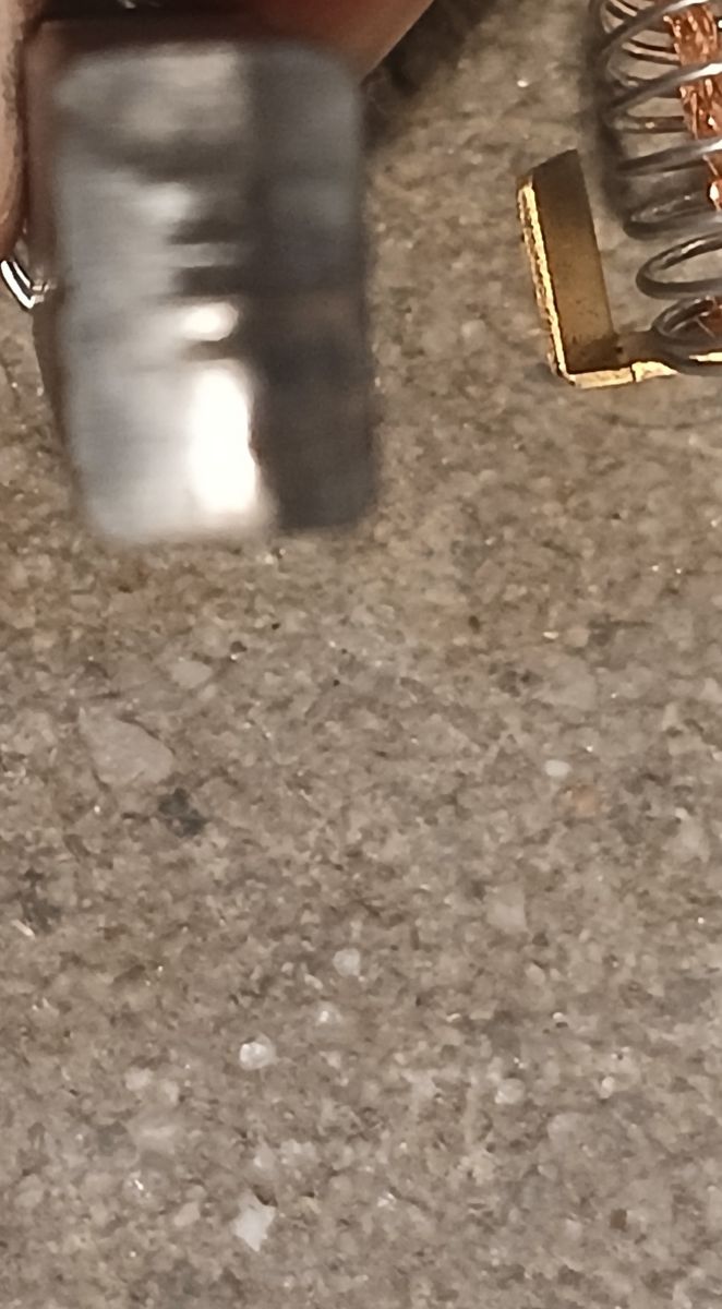

    Naprawiam stary odkurzacz Zelmer Predom, typ silnika 300. Silnik po wymianie szczotek iskrzy, szczotki dziwnie się zachowują, wycierają się, ale z boku szczotek robi się taki dziwny pasek. Przedtem iskrzył na zielono, a teraz na niebiesko. Przedtem iskrzył tylko na 1 szczotce. Poszukuję pilnej odpowiedzi. Dodam, że komutator przetoczony. Szczotka jest wytarta normalnie, a z boku jest taki niedotarty pasek.
    Widok na szczotkę silnika odkurzacza z wyraźnym paskiem na boku.

    Dotrzeć szczotki pumeksem- poszukaj w necie jest masa informacji co i jak.
    Komutator mierzony na przebicie miedzy płytkami ?

    >>21304727 i to da coś.

    Szczotki są twarde lub miękkie może tu jest odpowiedź .
