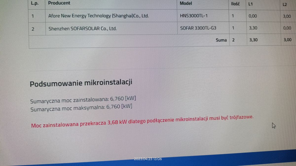

    Mam instalacje jednofazową o mocy 3kw. Chciałbym zbudować drugą taką samą o mocy nie przekraczającej 3.68kW. Sęk w tym ze ZE i tak będzie sobie życzył aby zastosować inwerter 3 fazowy bo sumaryczna moc przekroczy 3.68 kW. Przy zastosowaniu inwertera 1F nie będzie produkcji na jednej fazie. Czy ZE przyczepi się do tego gdy zadeklarowałbym że kolejny inwerter jest 3F ?

    Obecnie mam jedną instalacje jednofazową wpiętą pod pierwsza faze. Chce wpiąć kolejna taka samą instalacje jednofazową na drugą wolna fazę. Faza trzecia obecnie nie będzie wykorzystywana przez żadną inną isntalacje PV. Moim dostawcą jest Tauron.

    No właśnie na stronie jest komunikat że łączna moc przekracza 3.68 i wymagany jest 3F inwerter , chyba że formularz zawiera błędy

    A no to najwidoczniej programiści nie przewidzieli takiej opcji i trzeba to załatwić papierowo/osobiście w bok.

    Złożyłem wniosek ZN do taurona w wersji papierowej. Po kilku dniach dostałem odpowiedź że instalacja została zaktualizowana. Wniosek na to że instalacja może być oparta o falowniki jednofazowe byle nie przekraczać 3,68 kW na fazę. W wniosku elektronicznym na stronie taurona jest błąd.
