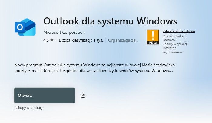

    Jak trwale zablokować instalację aplikacji Outlook (new) na Win 10, 11? Od jakiegoś czasu Microsoft usilnie wciska aplikację Outlook (new) zamiast klasycznej aplikacji poczty. Macie jakiś pomysł, jak to zablokować? Samo odinstalowanie nie wystarczy, bo po chwili znów w tle ją ściąga i zastępuje klasyczną aplikację Poczta.
    Zrzut ekranu aplikacji Outlook dla systemu Windows z ocenami

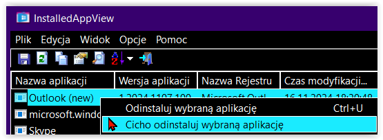

  • #8 21305815
    pidar
    Posty: 11363
    Pomógł: 1569
    Ocena: 3585
    Jak Ci się już zainstalowało to usuń za pomocą programu InstalledAppView.
    Zrzut ekranu programu InstalledAppView z opcjami dezinstalacji aplikacji.
    Okno dialogowe programu InstalledAppView z ostrzeżeniem o odinstalowaniu aplikacji
    • InstalledAppView v1.09pl.zip (145.91 KB) Musisz być zalogowany, aby pobrać ten załącznik.

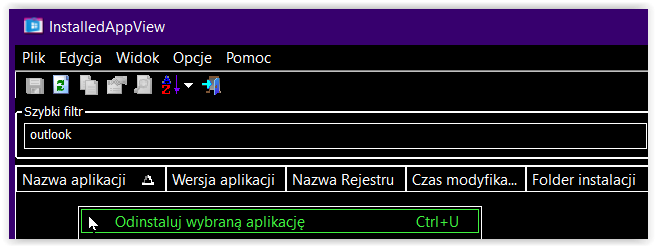

  • #14 21544082
    pidar
    Posty: 11363
    Pomógł: 1569
    Ocena: 3585
    zaxdamian napisał:
    Jak na stałe usunąć outlooka?
    Sprawdź:
    Okno programu InstalledAppView z filtrem „outlook” i podświetlonym przyciskiem do odinstalowania aplikacji.
    https://github.com/ChrisTitusTech/winutil/discussions/3321
