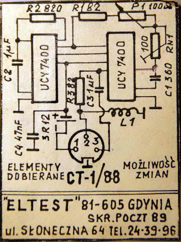

    Witam. Potrzebuję informacji na temat numerów wyprowadzeń układów scalonych i parametrów cewki L1 generatora COLOR ELTEST oraz informacji, który z dwóch potencjometrów służy do regulacji częstotliwości, tzn. który jest na panelu urządzenia. Dodaję zdjęcie schematu znalezione w Internecie. Z góry dziękuję za wszystkie odpowiedzi.

    Zapomnieli nie tylko dać numery wyprowadzeń, ale też połączenia kilku wyprowadzeń ze sobą. Wiadomo, że układ po lewej to generator niskiej, a po prawej wysokiej częstotliwości i pierwszy moduluje drugi.
    Dwa generatory zbudowane w klasyczny sposób:
    Schemat dwóch klasycznych generatorów z bramkami logicznymi.
    Nie wiemy tylko, jak połączone ze sobą, prawdopodobnie jeden blokuje drugi.

    Po dwie bramki na każdy generator, jedna bramka na bufor wyjściowy. modulacja prawdopodobnie jest zrobiona kolejną bramką łączącą sygnały z obu generatorów.

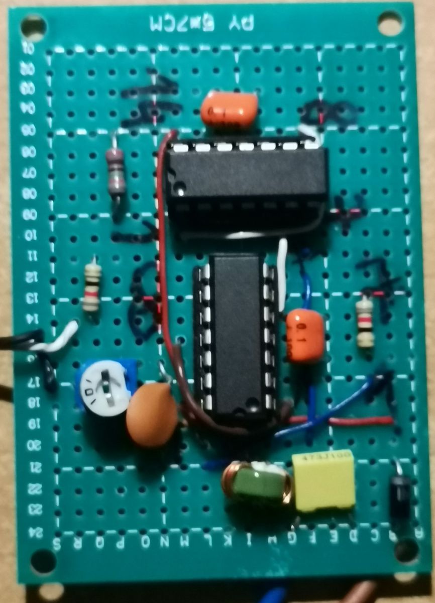

    Wydaje mi się, że dobrze rozrysowałem:
    Zdjęcie przedstawia trzy części: zdjęcie płytki drukowanej, schemat elektroniczny i instrukcje dotyczące podłączenia generatora z układami UCY7400.

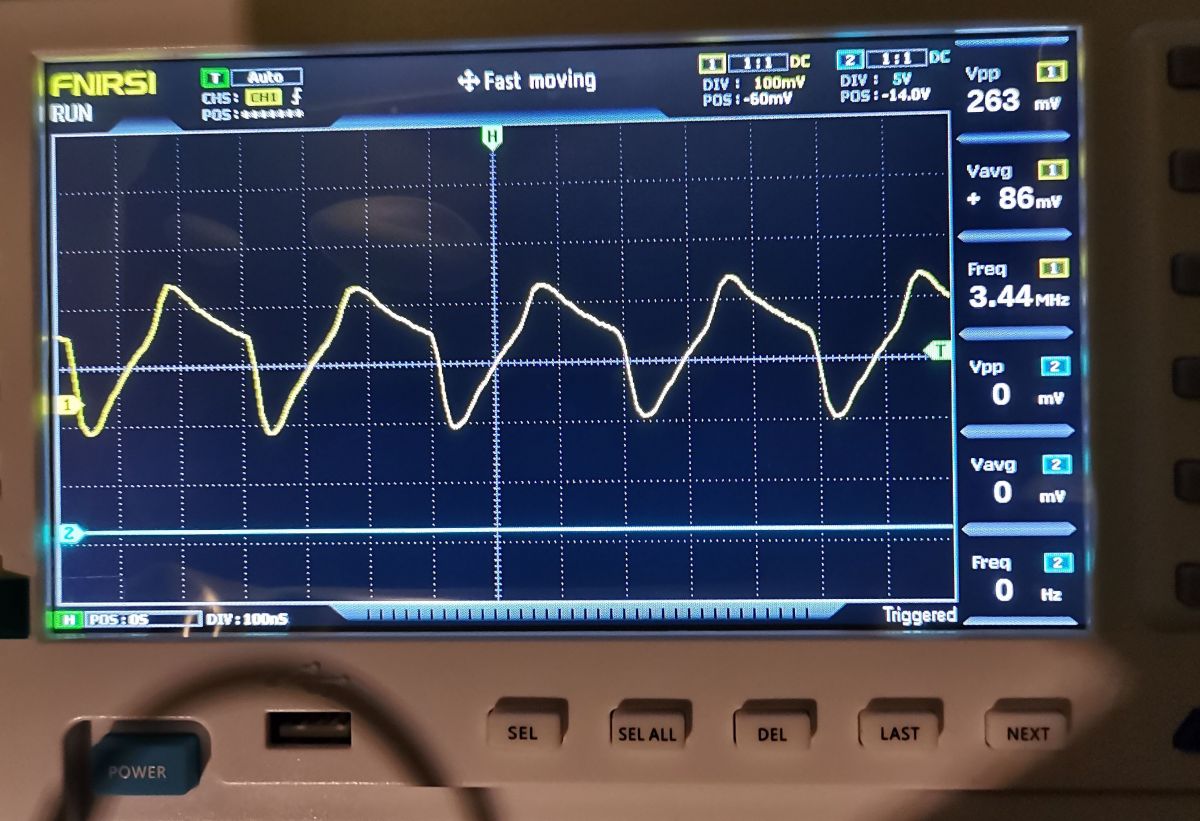

    Bo go zbudowałem na tej podstawie a efekt jest taki:
    Ekran oscyloskopu pokazujący przebieg sygnału.
    Cewkę nawinąłem ok. 20 zwojów drutu miedzianego emaliowanego fi 0,5mm na rdzeniu toroidalnym o średnicy wewnętrznej 3mm a zewnętrznej 7mm. Obydwa układy zastosowałem UCY7400. Potencjometr P1 jest zewnętrznym na panelu a tzw. rezystor nastawny Rn "podkówka" jest wewnątrz.
    Płytka prototypowa z zamontowanymi elementami elektronicznymi, w tym układami scalonymi i rezystorami.

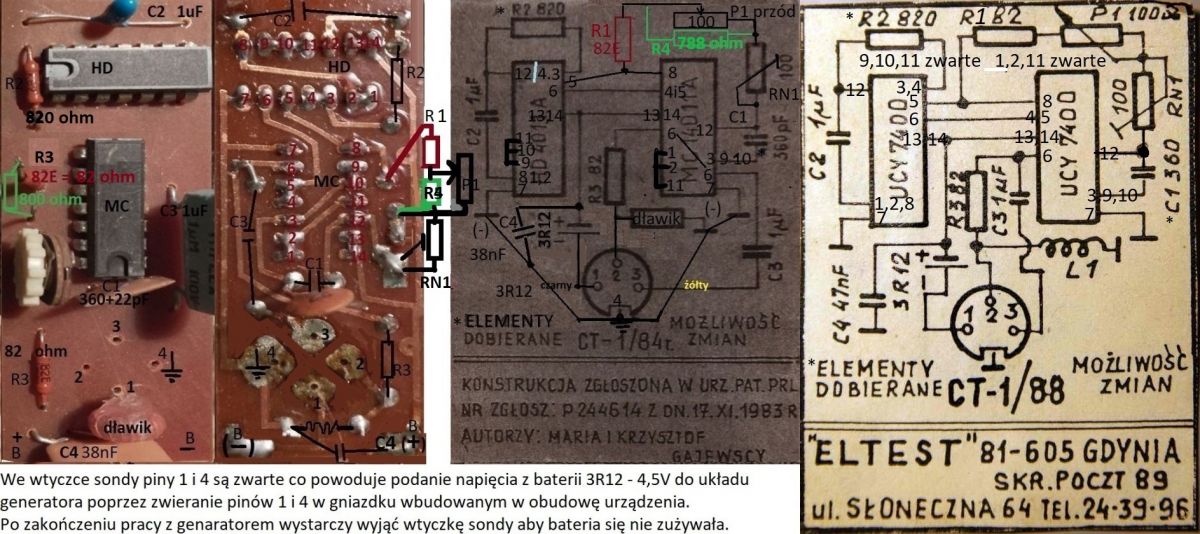

    Z ciekawości przeanalizowałem i okazało się, że to dwa typowe generatory oraz jedna bramka wykorzystana do modulacji:
    Schemat elektroniczny z bramkami logicznymi, kondensatorami i rezystorami.
    Autor zadał sobie dużo trudu, aby narysować schemat tak, żeby ukryć sposób połączenia i utrudnić analizę.
    Na zdjęciu wspomniany jest patent, idea systemu patentowego polega na upublicznieniu wynalazku w zamian za dwudziestoletnią ochronę. Jak widać, autor oszukał system patentowy i dostał ochronę, nie dając nic w zamian. To dość powszechna praktyka. Mimo to ciekawy historyczny przypadek.
