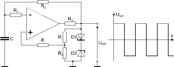

    otóż mam za zadanie do szkoły jako układ pokazowy zbudować genaretor przebiegu prostokątnego opartego na wzmacniaczu operacyjnym (dowolnym) znalazłem w internecie i literaturze podstawowy układ takiego generatora tylko nie ma tam wartości elementów jakie mam użyć. Jeśli ktoś by pomógł ustalić jakie powinny być wartości tych elementów oraz jaki wzm operacyjny mam użyć (możliwie tani łatwo dostępny) byłbym niezwykle wdzięczny. Przedstawiam schemat i urywek opisu- odwołuje się do drugiego obrazka. i to jest podstawowy układ który będę budować. na obrazku 1 sa inne ozn. elementów ale podałem go bo jest na nim teoria która może być pomocna.
    Generator przebiegu prostokątnego.
    Napięcie otrzymane na wyjściu jest ograniczone przez diody Zenera D1 i D2. Elementy R2 i C tworzą układ całkujący, który decyduje o częstotliwości generatora. Regulację częstotliwości najlepiej jest przeprowadzić zmieniając wartość rezystora R2. (obrazek w załączniku)
    dodam że układ chcę zasilić 12 V oraz chciałbym dać w miejsce rezystora R2 potencjometr aby regulować częstotliwość generowanego przebiegu - choćby w zakresie ok do 10kHz. ale niekoniecznie może być inaczej :)

    1. Regulacja częstotliwości raczej przez zmianę R2 na Twoim schemacie,
    2. Wartosci elementów:
    R1 - 0 do 100 000 ohm
    R2 - potencjometr 1M z szeregowo dołączonym 1k
    R3 - 1k
    R4 i R5 - 10k
    R6 - 10k
    C - jakikolwiek od 1 nF do 10uF (ale nie elektrolit!)

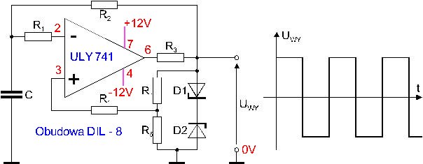

    jak najbardziej, wzmacniacz µA 741 to najpopularniejszy (i najstarszy w trzeciej generacji) wzmacniacz operacyjny ogólnego przeznaczenia.
    Tylko musisz mieć zasilanie symetryczne +/-12V (do +/-18V), ponieważ na owym rys. 5.35 nie jest to narysowane (kopia strony, to strona 275 książki autorów: Nadachowski, M., Kulka, Z.: "Analogowe układy scalone" WKiŁ 1985) :D

    a w które miejsca to zasilanie symetryczne trzeba podpiąć ?? (może zaznaczy to ktoś na tym dolnym rysunku) akurat zasilanie symetrzyczne to nie bedzie problem , podłącze 2 zasilacze w szeregu i sie symetryka zrobi - wkońcu to układ tylko pokazowy i ma zadziałac na chwilke :) co do skanu to faktycznie to Qarz dobrze mówi :).
    no i jeszcze kwestia jakie tte diody zenera mają być ?? o jakim napięciu przebicia ? i czy wystarczą 0,25Watt lub podobnej małej mocy ?

    mówisz, masz:
    generator przebiegów prostokątnych na wzm operacyjnym ?
    Wyprowadzenia są aktualne dla obudowy DIL - 8 (DIP - 8 ), jak dla krajowego ULY 741, lub podobnych.
    Dla obudowy innej, np, okrągłej metalowej, lub plastikowej DIL - 14 są one inne. Poszukaj sobie w DataSheet ... :D

    jak wstawisz, np. BZY - C7V5, to amplituda napięcia wyjściowego będzie ok. 8V (7,5 + 0,7), na większe napięcie, dla napięcia zasilania ±12V nie polecam, a wystarczą diody o 300mW mocy strat.

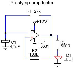

    Myślę że byłeś zainteresowany prostym generatorem przebiegów prostokątnych na wzm operacyjnym ?
    a to właśnie to
