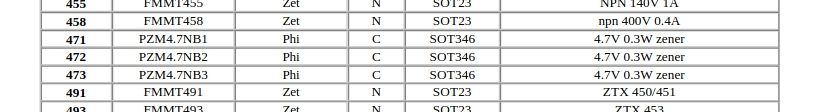

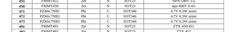

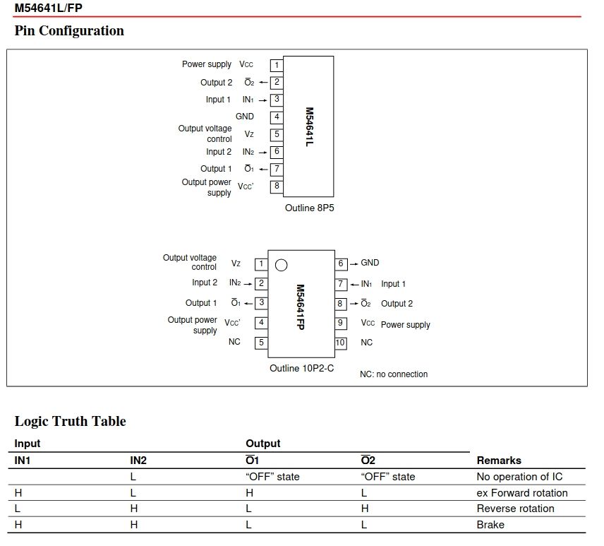

    M54641L to driver silniczka DC;
    Schemat połączeń pinów M54641L/FP oraz tabela prawdy logicznej.
    Pokaż zdjęcie tego elementu, nie podobnego. Z drugiej strony, masz na płytce oznaczenie D10 co sugerowałoby diodę. Tu wszystko wkazuje na diodę Zenera;
    Fragment tabeli z informacjami o komponentach elektronicznych

    ArturAVS - czy będzie to dioda RD4.7M Zener Diodes 200mW/0.2W SOT23-4.7V marking B1 471 /// czy PZM 4,7NB1 SOT346 4,7V/03W?

    Tranzystory szukasz w googlach identyczne lub podobne (odpowiedniki Link) w/g datasheet tak samo diodę Zenera np. BZX84C4V7; 4,7V; 300mW; SOT23, aby miała 4,7V oraz 0,2 W czy 0,3W lepiej? Jednak bez przesady, bo lepiej gdy dioda wysiądzie a nie scalak.
    Obydwa elementy zapewne znajdziesz w TME: Link Link
    Tak do końca to nigdy nie zagwarantuję Ci, że marking odpowiada zawsze tylko jednemu określonemu elementowi i czy to co znalazłem, to jest to, co masz w swoim układzie...
