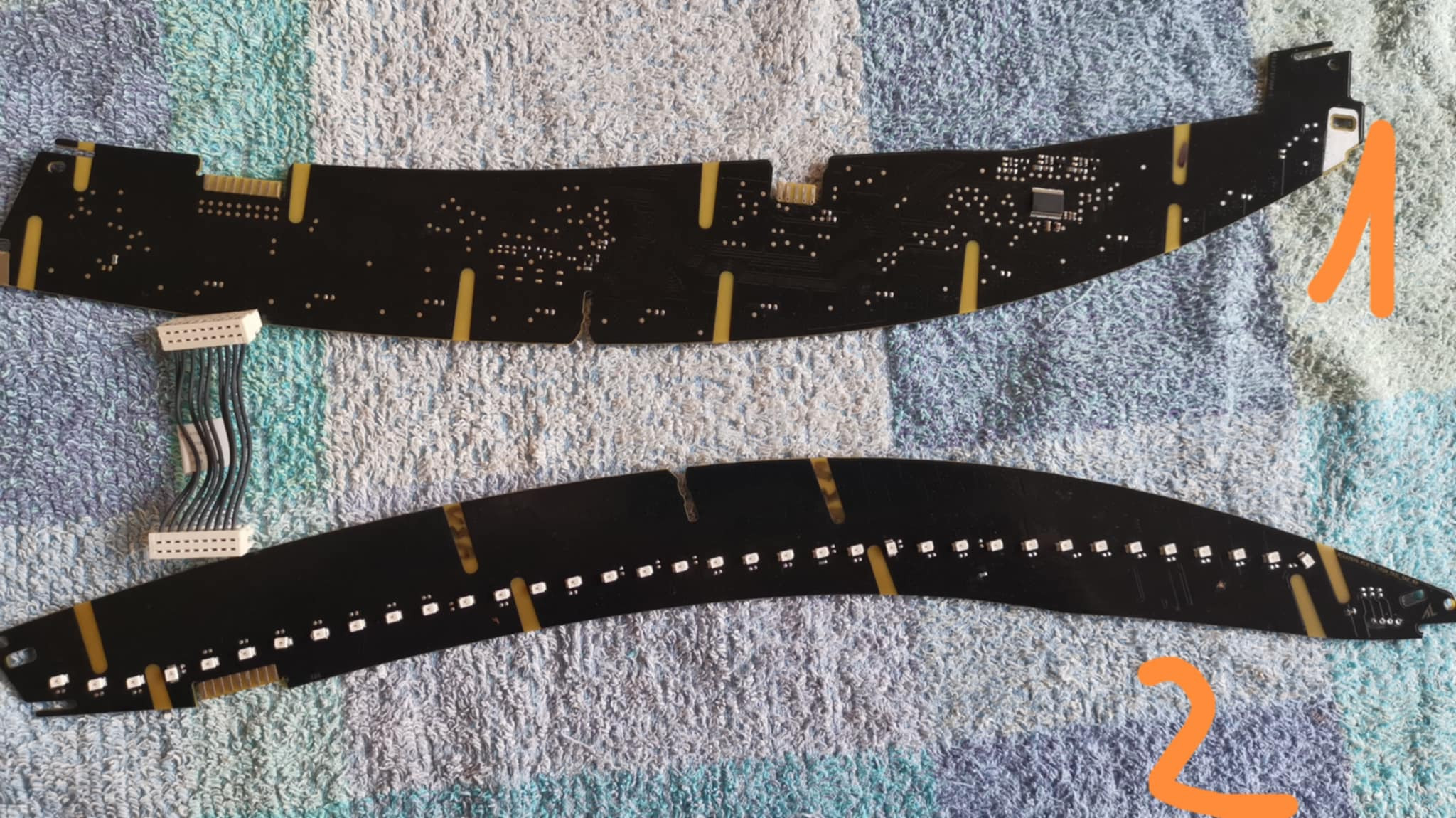

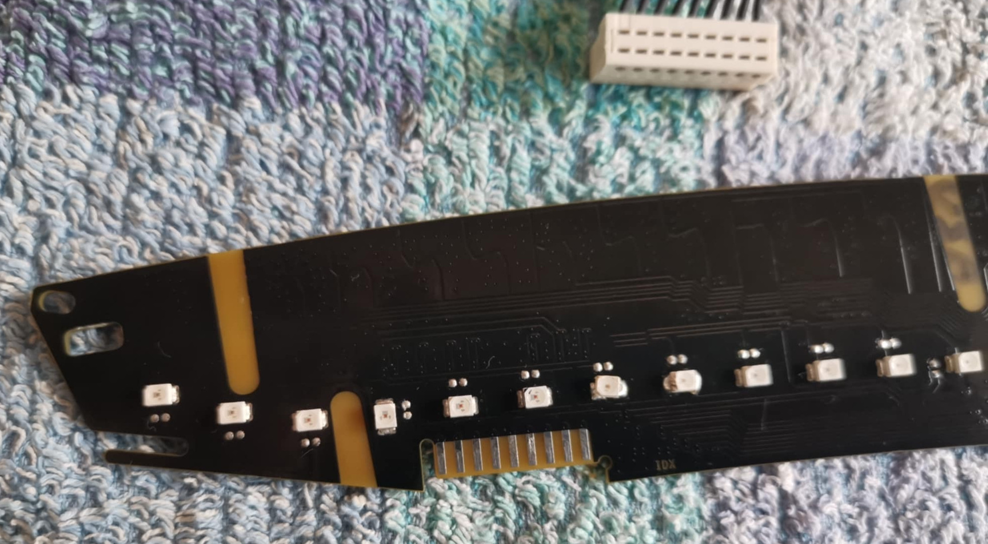

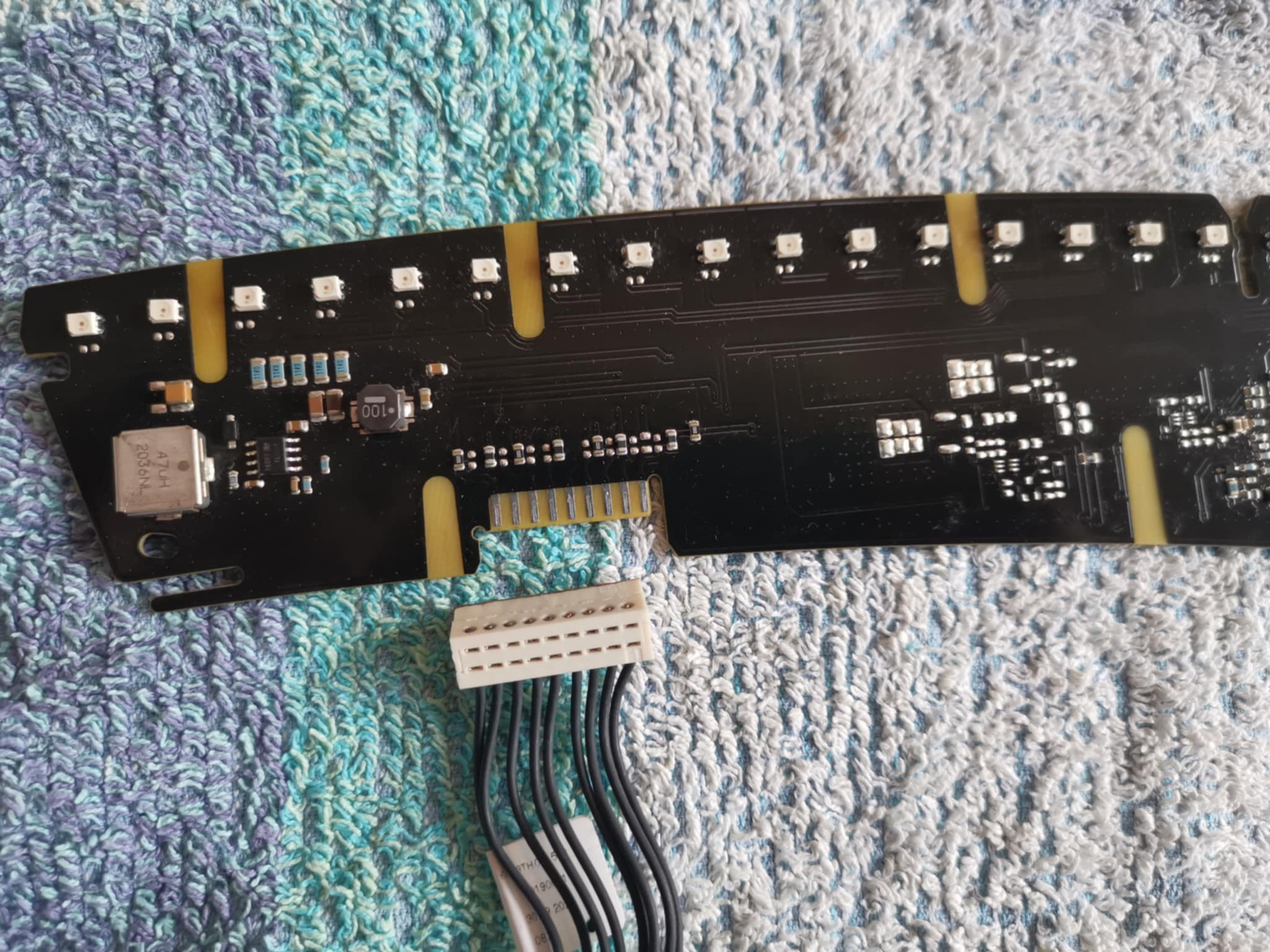

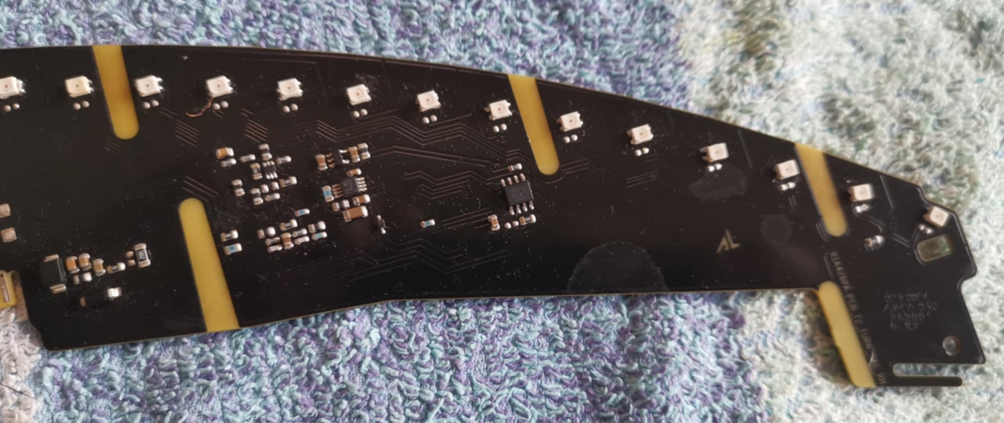

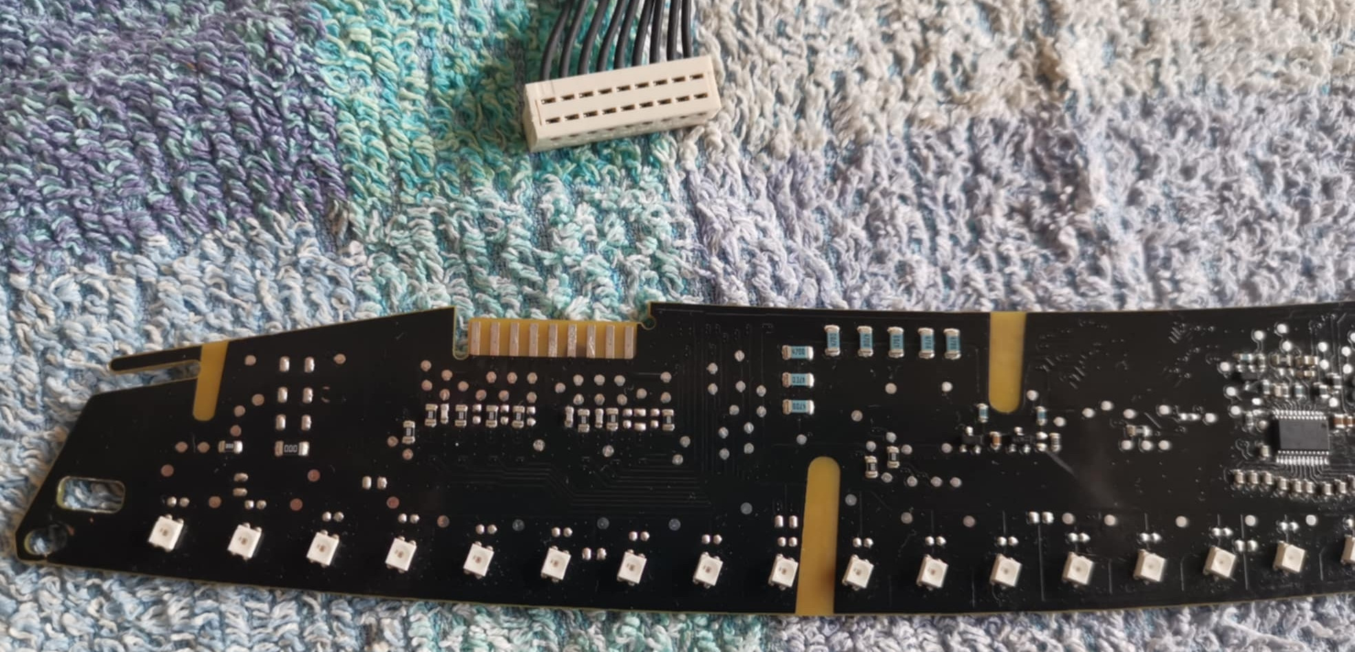

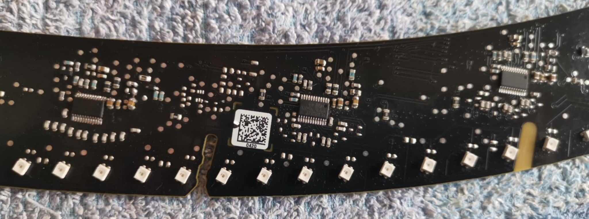

    Potrzebuję pomocy w rozwiązaniu problemu sekwncyjnego (płynącego) stopu podczas włączonego kierunkowskazu. Jestem w trakcie a raczej na ukończeniu konwersji tylnych lamp USA na EU i pojawił się problem z tak jak wspomniałem sekwencyjnym światłem stop ale tylko podczas uruchomionego kierunkowskazu w tej samej lampie. Kiedy wyłączymy kierunkowskaz stop świeci normalnie stałym światłem.
    Elektronika lampy to dwie dwustronne płytki na jednej kierunkowskaz a na drugiej stop i pozycyjne (wcześniej w USA oryginalnie stop kierunkowskaz i pozycyjne). Płytki dwustronne połączone 9-cio kablową złączką w celu komunikacji z sobą. Jak ten problem płynącego stopu można dezaktywować (wiem że można;) macie jakieś pomysły?
    Elektronika na płytkach oparta na układach scalonych AL1262ZT 7B376 V5027 (wydaje mi się że to ten ALED1262ZT)
    Linka do danych technicznych:
    Link
    Płytka nr 1 to płytka z ledami tylko od kierunkowskazów. Płytka nr 2 to płytka od stop-u i pozycyjnych. Chciałbym się pozbyć sygnału sekwencji na tym stopie podczas uruchomionego kierunkowskazu. O ile udało mi się rozdzielić sygnały kierunkowskazu od stopu to z tym mam problem.
    Jeszcze raz proszę o pomoc.

    Czyli światła stop mają nigdy nie być sekwencyjnymi (płynącymi)? - czy dobrze rozumuję? Nie wiem która to płytka nr 1 a która nr 2 - może opisz to pod zdjęciami?

    Tam gdzie na foto są dwie płytki razem to zaznaczyłem która nr1 która nr2.
    Oczywiście stop nie ma być w żadnym przypadku płynący. Nie wiem czy przez 9-cio pinowy łącznik nie idzie ten sygnał z tej płytki nr 1 na płytkę nr 2 gdzie jest ten stop. Zaraz podpiszę zdjęcia.
    Jeszcze dodam, że główna płytka do której przychodzi sygnał z MK to nr1 ta z kierunkiem.

    Jeżeli stop ma nigdy nie pływać to trzeba znaleźć i odciąć sygnał z płytki kierunkowskazów niepotrzebnie pojawiający się na płytce stopu? Najprawdopodobniej będzie to któryś z przewodów jak przypuszczasz pomiędzy tymi płytkami? Może jakąś diodą LED z opornikiem dopasowanym do 12V włączoną w jakieś piny to wykryjesz? Nie wiadomo też, czy sygnał steruje np. po stronie wejścia procesora generującego pływanie czy stałe świecenie, czy też po stronie wtórnej już wykonawczej. Nie wiem czy diody LED są zwykłymi czy programowalnymi? Oscyloskop zdałby egzamin.

    Czyżby GPWM ten od układu scalonego nóżka nr9? Tylko tych scalaków jest łącznie 4szt. Jeden na płytce od kierunkowskazu i 3szt na płytce od stopu oraz pozycyjnych świateł.

    Diody zwykłe bo wymieniałem te od kierunkowskazów na żółte. Całą sprawę dopełniają te 12-sto kanałowe układy scalone.
    - Niestety nie, sprawdziłem. Odcinanie kolejno kabli nie przyniosło pożądanego efektu.
    Po odcinaniu kolejno łącznika jest tak:
    1 pin - bez zmian
    2 pin - bez zmian
    3 pin - kierunkowskaz (obecnie doprowadzony stop z MK na płytkę nr2)
    4 pin - pozycyjne
    5 pin - masa
    6 pin - upośledza pozycyjne światło (zaczyna migać cyklicznie)
    7 pin - pozycja w centralnej części lampy
    8 pin - upośledza pozycyjne światło (zaczyna migać cyklicznie)
    9 pin - odpowiada za sekwencję ale po jego odcięciu światło pozycyjne świeci ciągle nawet jak jest wyłączone. Z tego pinu idą ścieżki do każdego z trzech scalaków na na nóżkę nr1 (dotyczy płytki gdzie jest stop i pozycja)
    Więc zaczynają robić się schody...
    Macie Panowie jakieś pomysły?
    Ps. Na płytce gdzie jest kierunkowskaz pin nr9 (łączący płytki) biegnie w pierwszej kolejności do tego układu co na foto. A na odwrocie tej płytki znajduje się w pobliżu jakiś inny układ scalony R5F10BAGK 2037EM407 (może to on odpowiada za rozdysponowanie sekwencji w poszczególne obszary?)

    To może być uC Renesas'a z LIN Busem - prawdopodobnie komunikuje się z driverami LED po I2C - od biedy można wciąć się z jakimś uC w komunikacje wtedy konwertować w locie polecenia do driverów LED... Warto byłoby założyć analizator I2C i popatrzeć co tam biega po I2C w zależności od trybu (stop czy kierunek)

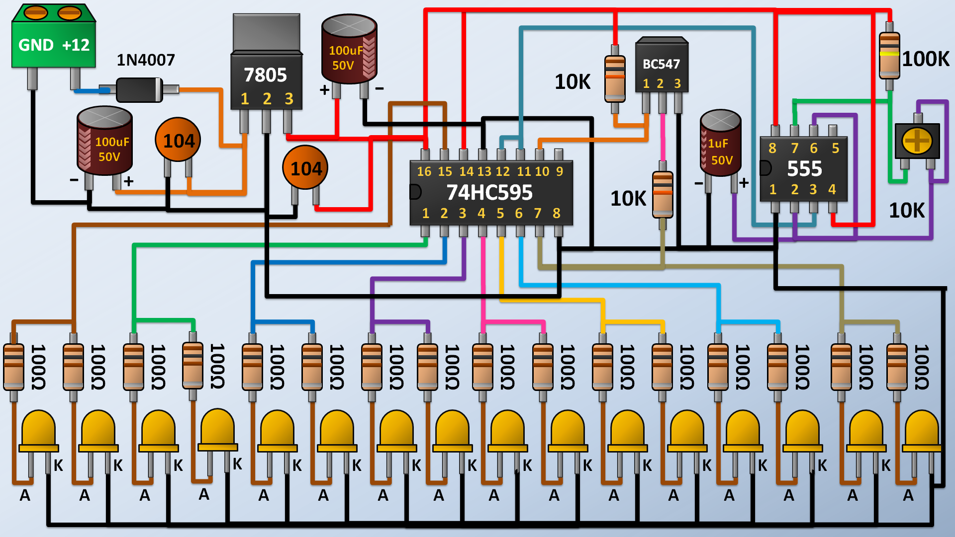

    No i wychodzi na to, że sobie raczej bez pomocy Waszej nie poradzę.
    Znalazłem jeszcze w sieci taki układ a był temat poruszany też na forum elektrody. Chodzi o gotowy układ do sterowania kierunkowskazem sekwencyjnym, tylko jak by to się miało do sterowania jednocześnie dwoma grupami diod (tak jak w przypadku mojej lampy). Czy potrzebny kolejny układ sterujący? W mojej lampie jest chyba 4 lub pięć z mikrokontrolerem łącznie. Ale lampa jest też wyposażona w animację pozycyjnych świateł...
    Zbyt mała wiedza nie daje mi przeskoczyć tego tematu, jaki sygnał i gdzie odciąć by ten stop nie pływał przy kierunkowskazie.

    Myślę, że musisz rozwinąć ten punkt i dokładniej wyjaśnić jak było a co zmieniałeś w kontekście, że są osobne płytki dla kierunkowskazu i dla stopu z pozycyjnym? Ponadto napisałeś w pierwszym poście, że udało Ci się rozdzielić w jakimś sensie sygnały ale jednak nie do końca skoro kierunkowskaz wpływa na stop? Myślę, że opisanie zmian jak było a jak jest wielu by pomogło?
    Diody od pozycyjnych i stop są te same?
    Gdy nie zależy Ci aby pozycyjne były animowane to na przykładzie załącznika
    z twojego postu #9 możnaby zbocznikować nad opornikami wszystkie sygnały (potencjały) idące z procesora na katody tych diod. No ale to jest brutalna metoda i pozbawiająca animacji na stałe na tej płytce (nr 2). Czyli trzeba rozpoznać jak u Ciebie to jest rozwiązane: czy diody mają wspólną katodę czy wspólną anodę no i wykonać to na dwóch płytkach z tyłu dla lewej i prawej strony? Oczywiście to są moje dywagacje i poczekaj, może ktoś coś wymyśli lepszego i prostszego bez zbytniej ingerencji?
    W wersji USA podczas palącego się kierunkowskazu, pływał on na płytce nr1 oraz nr2 jednocześnie. Natomiast kiedy był sygnał stop, to jeśli nie było kierunkowskazu w tej samej lampie, działał on świecąc ciągle też na obydwu płytkach. Kiedy w tej samej lampie pojawiał się jednocześnie kierunkowskaz i stop to była sekwencja tak jak przy samym kierunkowskazie a stop świecił w szybie tylnej klapie (jako pasek) oraz przechodził na drugą stronę pojazdu do lampy w której nie był uruchomiony kierunkowskaz. Ja odseparowałem ten kierunkowskaz na dwóch płytkach przecinając łącznik (kabel nr3) i puściłem sygnał Stop z MK bezpośrednio na płytkę nr2. Wgrałem też pliki parametryzacji dla lamp na EU (lampy jednak zostają USA).
    Nie, diody od stop są na jednej stronie płytki a od pozycji na drugiej
    Można to zrobić prościej wyłączając sekwencję przez komputer w ustawieniach programem VCP. To też załatwia sprawę pływającego stopu. Ale wolałbym tego uniknąć przy młodym aucie.
    Zastanawiam się czy jeden z trzech znajdujących się układów ALED1262ZT na płytce nr2 nie odpowiada za sekwencję stopu? Bo skoro jest trzy sztuki to jeden za stop, stop sekwencyjny i trzeci pozycyjne? Ale mogę się mylić, może to być też mikroprocesor który jest na płytce nr1 i wysyła polecenia do poszczególnych ALED1262ZT?
    Prawdopodobnie odcięcie którejś z nóżek w jednym z układów scalonych lub mikroprocesorze ma załatwić sprawę. Wiem tylko tyle ponieważ ktoś nie chciał się podzielić bardziej wiedzą ze względów dla niego ekonomicznych...

    Przyszło mi coś takiego do głowy ale nie musi to być dobry pomysł (nie jestem elektronikiem). Czy gdyby zasymulować na pinie 9-tym od strony płytki ze stopem i pozycyjnymi w łączniku płytek (kabelek od sekwencji) jakimś rezystorem czy opornikiem "wykonanie zadania". To może by przyniosło zamierzony efekt? Mogę spróbować ale nie wiem jakiego opornika czy rezystora użyć żeby to nie było niekorzystne dla reszty układu?
    Przypomnę:
    pin nr. 9 - odpowiada za sekwencję ale po jego odcięciu światło pozycyjne świeci ciągle nawet jak jest wyłączone. Z tego pinu idą ścieżki do każdego z trzech scalaków na na nóżkę nr1 (dotyczy płytki gdzie jest stop i pozycja)
