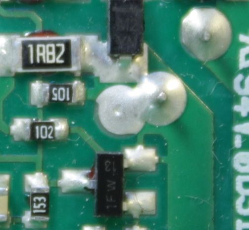

    Witam, dostałem lodówkę ariston hotpoint, niestety bez żadnej tabliczki znamionowej. Jest ona po prostu martwa. Jednak agregat podłączony na krótko pracuje. Dobrałem się do plyty głównej i dostrzegłem, że przetwornica ma widoczne nadpalenia elememtów które nie są opisane, a ja jako początkujący elektronik nie za bardzo potrafię odnaleźć w Internecie. Przesyłam zdjęcia całej płyty głównej jak i wylutowanej przetwornicy. Bardzo proszę o pomoc w indentyfikacji podzespołów.

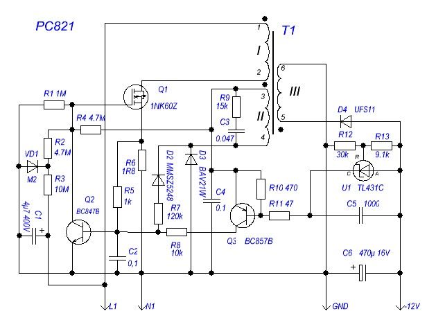

    Fragment zielonej płytki drukowanej z elementami elektronicznymi i napisami. Schemat elektroniczny przedstawiający układ z elementami takimi jak tranzystory, diody i kondensatory.

    Bardzo dziękuję za schemat. Mam tylko jeszcze jedno pytanie odnośnie tranzystora 1NK60Z. Jak napisałem, jestem początkujący w elektronice. Czy w/w tranzystor to P10NK60ZFP? Jest on co prawda w innej obudowie, ale tylko to mi Google pokazało. Dziękuję raz jeszcze i pozdrawiam.

    Witam, dziękuję za wyjaśnienie co do tranzystora. Mam tylko pytanie, bo zanim tranzystor dostarczą, troszkę minie czasu. Jak patrzę na schemat, to na wejściu jest 230 V, a na wyjściu 12 V. Całą płytkę sprawdzałem na ile umiałem i nie widzę nigdzie zwarć. Pytanie jest takie, czy tymczasowo byłaby opcja podłączenia jakiegoś zewnętrznego zasilacza? Żeby sprawdzić, czy całość zadziała? Przepraszam za lakoniczne pytania, uczę się. Pozdrawiam.

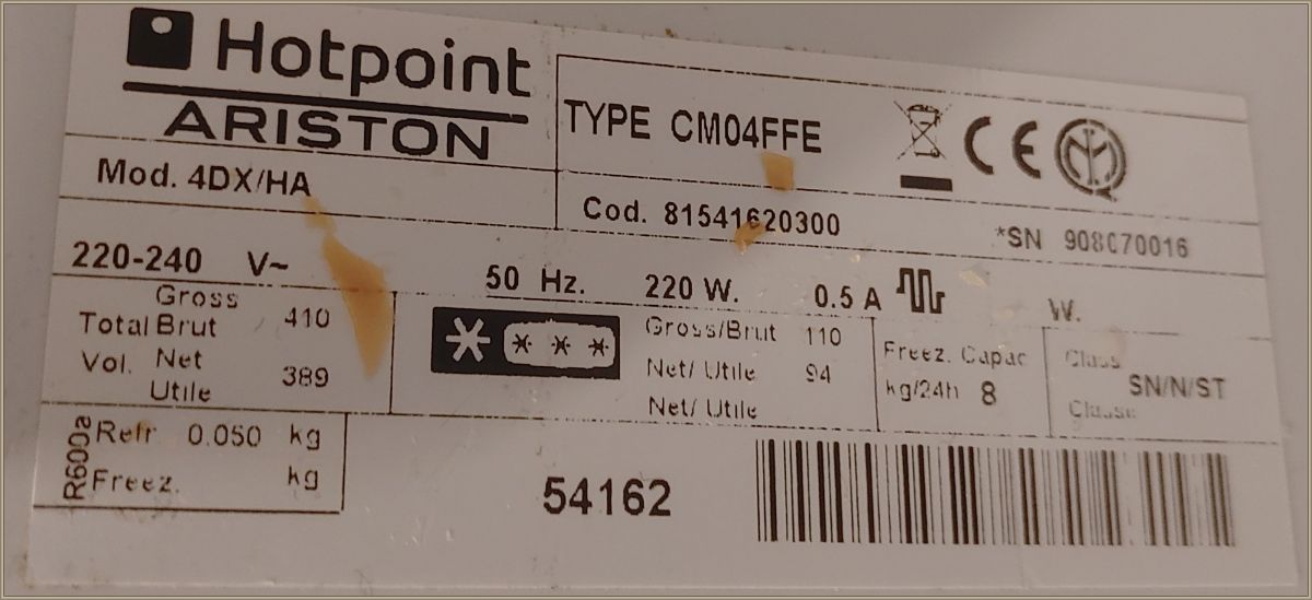

    Szukałeś na bocznej ścianie chłodziarki w okolicy pojemników na warzywa?
    Może też być na zewnątrz na boku obudowy w dolnej części.
  • #13 21314046
    konewka29
    Posty: 14
    Tabliczka znamionowa lodówki Hotpoint Ariston z informacjami technicznymi.
    Przepraszam, jest faktycznie tabliczka. Dodam, że lodówka reaguje na otwarte drzwi sygnałem dźwiękowym.
    Witam kolejnego dnia nierównej walki z tą nieszczęsna lodówką. Po całej nocy w domu lodowka znowu mnie zaskoczyła, tym razem brak światła, bezpiecznik termiczny sprawny. Lodówka co okolo 10 minut próbuje działać, tzn. Słychać przekaźnik, chwilę agregat się załączy i dalej cisza. Czytalem sporo na temat tych modułów i mam podejrzanie, że wsad pamięci się wysypał. Jest taka oocja? Nie wiem już gdzie szukać przycyzyny problemu. Pozdrawiam
