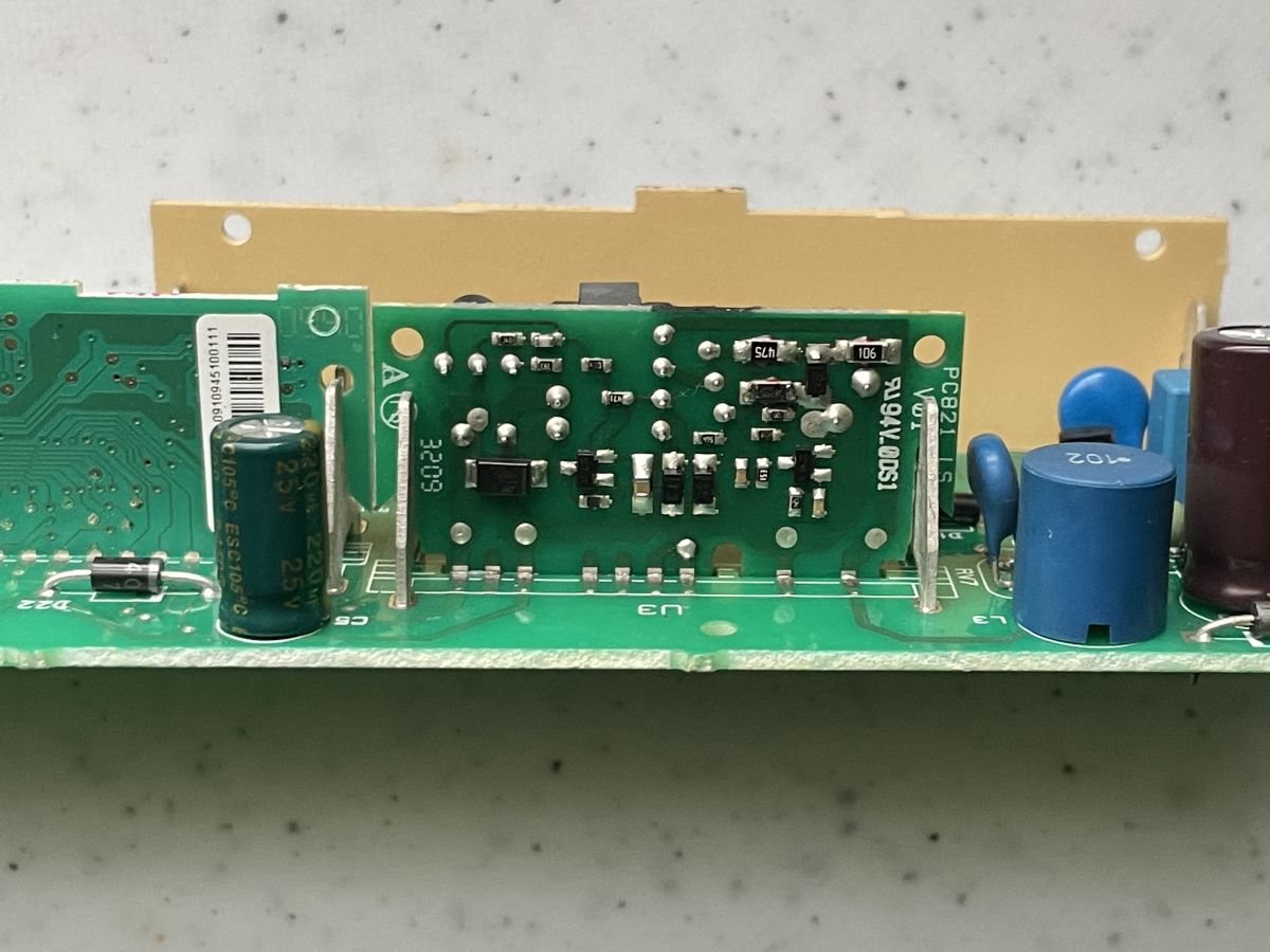

    Lodówka Ariston 4D X/HA CM04FFE
    Oznaczenia PCB: 3560160009B oznaczenia z stickera: 162001895.03 SW 3.6.5
    Moduł zasilacza lodówki z widoczną uszkodzoną płytką drukowaną i komponentamiZbliżenie na uszkodzoną płytkę PCB z oznaczeniami elementów R59, R60 i Q9
    @Edit
    Znalazłem schemat do płytki zasilacza:
    https://www.elektroda.pl/rtvforum/topic4087889.html

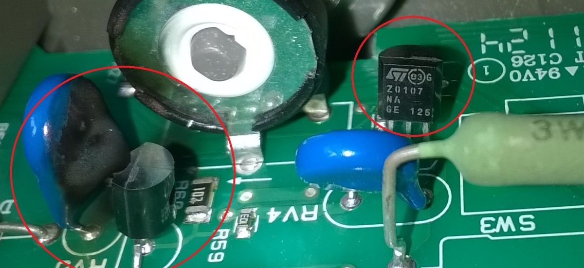

    Widzę że na płycie głównej uszkodzony R59, R60 oraz Q9 szukam wartości rezystorów.

    R59 - 103 czyli 10kΩ,
    R60 - 102 czyli 1kΩ,
    Q9 - Z0107NA
    Zbliżenie na uszkodzony termistor, rezystory R59 i R60 oraz triak Z0107NA na płytce PCB
