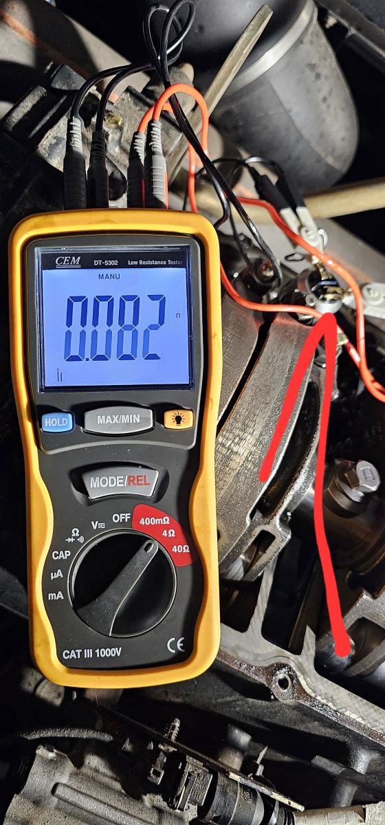

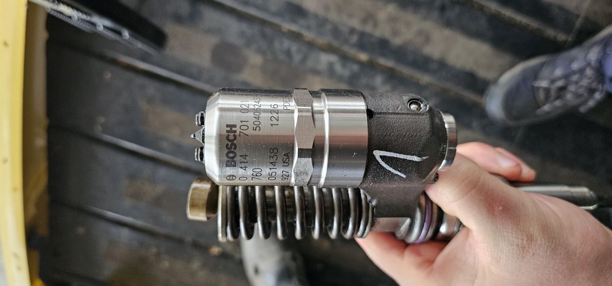

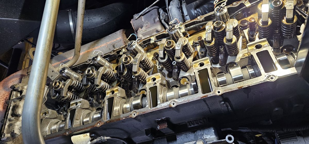

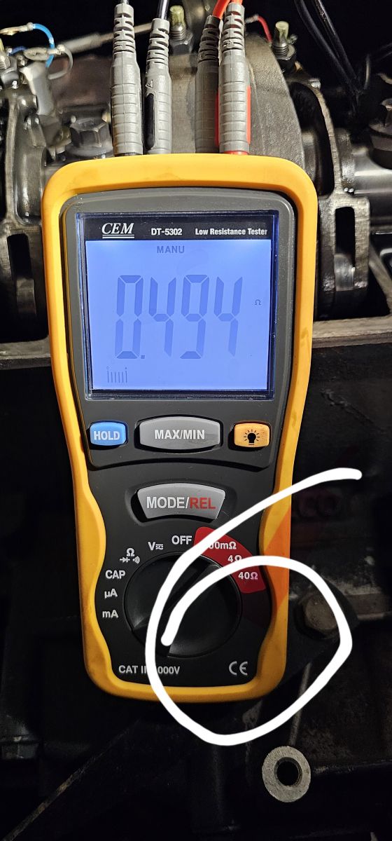

    Witam, mam problem z silnikiem Iveco Cursor 10 zamontowanym w kombajnie New Holland CR980. Komputer wywala błąd 1 cylindra 0414.2 CYLINDER 1, NIEPRAWIDŁOWE DANE. Według serwisówki cewki na pompowtryskach mają wynosić ok. 0.57 Ohm. Po pomiarach na cylindrze 1, 2, 4, 5 wynosi 0.082 Ohm, a na cylindrze 3 - 0.342 Ohm, a na 6 - 0.494 Ohm. Dziś zawiozłem pompowtryski do serwisu Bosha do sprawdzenia. Według serwisówki pompowtryski powinno się zakodować, a serwis mówi znowu co innego, że tylko montaż i regulacja i ma chodzić. Kogo słuchać? Wiem, że jest to popularnie montowany silnik w ciężarówkach. Może ktoś coś podpowie? I jeszcze jedno pytanie, jak wyciągnąć tuleje wtryskiwacza z bloku? Pozdrawiam.

    Tak wymiana 2 wtryskiwaczy i wszystko jest ok
