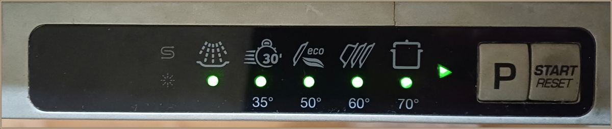

    Posiadam zmywarkę Whirlpool Ikea DWH C00 W. Po włączeniu zmywaki świecą się wszystkie diody (zdjęcie), w tym momencie nie ma możliwości wyboru programu zmywania. Po wypięciu zasilania z modułu sterującego "wraca" możliwość wyboru - świeci się tylko jedna dioda. Można normalnie włączyć zmywanie. Na domiar złego, teraz zmywarka zaczęła grzać zaraz po włączeniu, nawet na programie płukania - osiąga przy tym bardzo wysoką temperaturę. W Warszawie za samą diagnozę życzą sobie ogromne stawki, może uda się to naprawić mniejszym kosztem.
    Panel sterowania zmywarki Whirlpool Ikea DWH C00 W z zapalonymi wszystkimi diodami.
    Z góry dziękuję za pomoc.

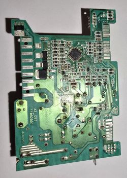

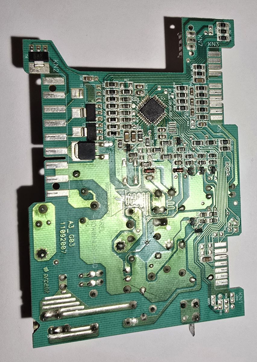

    Możesz wyjąć sterownik i zróbić wyraźne zdjęcia obu stron płytki elektroniki.

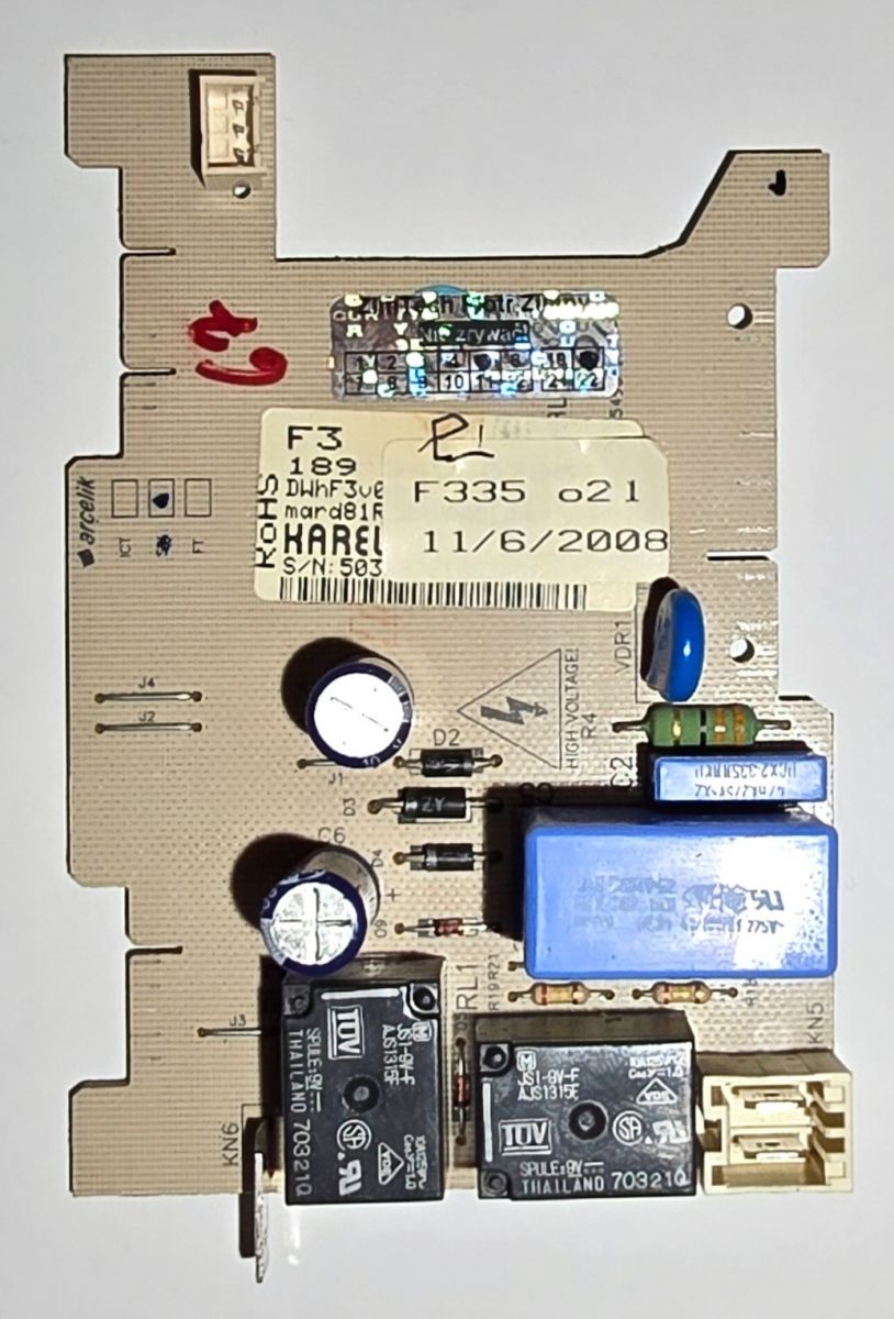

    Na module nie widać śladów korozji. Zamieszczam zdjęcia modułu.
    Na ten moment najbardziej uciążliwe jest ciągle grzane. Boję się, że zaraz od tej wysokiej temperatury jeszcze coś innego ulegnie uszkodzeniu. Zdjęcie modułu elektronicznego bez widocznych śladów korozji. Zdjęcie modułu elektronicznego z widocznymi elementami i ścieżkami na płytce drukowanej.
    • Zmywarka Whirlpool Ikea DWH C00 W - grzanie po włączeniu, brak wyboru programu 20241126_202533.jpg (1.1 MB) Musisz być zalogowany, aby pobrać ten załącznik.
    • Zmywarka Whirlpool Ikea DWH C00 W - grzanie po włączeniu, brak wyboru programu 20241126_202416.jpg (336.46 KB) Musisz być zalogowany, aby pobrać ten załącznik.

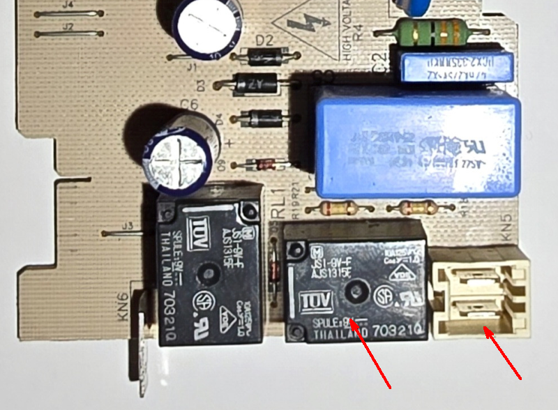

    Jeśli to gniazdo zasila grzałkę, wtydy ten przekaźnik do spradzenia. Może być zwarty:
    Zbliżenie na płytkę drukowaną z elementami elektronicznymi, w tym przekaźnikami, kondensatorami i złączem. Dwa czerwone wskaźniki wskazują na przekaźnik i złącze.
    A to czarne, to co to?

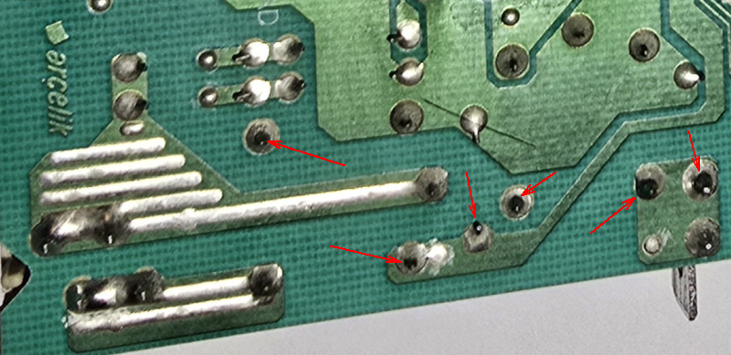

    Jeśli korozja, trzeba przelutować skutecznie.
    Zdjęcie płytki drukowanej z widocznymi ścieżkami i punktami lutowniczymi, zaznaczone strzałkami.
    Tylko skrajny pin jest od grzałki.
