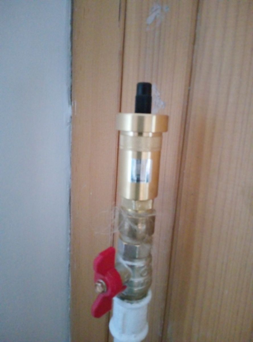

    Automatyczny odpowietrznik Afriso zamontowany na rurze z zaworem z czerwoną zakrętką.
    Dzień dobry, mam nowy odpowietrznik automatyczny i nie wiem, jak odpowietrzać (zdjęcie). Czy to musi być odkręcone czy zakręcone? Proszę o pomoc!
    AI: Jaka jest marka i model Twojego odpowietrznika automatycznego?
    AFRISO (nowy typ)
    AI: Czy możesz opisać, jak obecnie jest zainstalowany odpowietrznik i czy napotkałeś jakieś problemy podczas jego używania?
    Jest zakręcony. Poniżej jest jakiś zawór z czerwoną zakrętką. Woda nie cieknie.

    zawór musi być odkręcony, możesz jeszcze popuścić trochę w lewo to czarne pokrętełko na samej górze odpowietrznika

    Najpierw zakręcił czerwony zawór (na zdjęciu), następnie odkręcił cały odpowietrznik od rury, żeby go wyczyścić i okazało się, że był cały zalany, i wkręcił znowu, co odpowietrzyło kaloryfer. Także przy samym kaloryferze odkręcił śrubę i tam też poszło powietrze z wodą. Dzięki!

    O ile się znam, to on ma być zalany wodą (wówczas jest szczelny). Brak wody w nim ( jest powietrze) powoduje wyschnięcie uszczelek i powinien w tym momencie doprowadzić do upustu powietrza i ponownym zalaniu go wodą.
