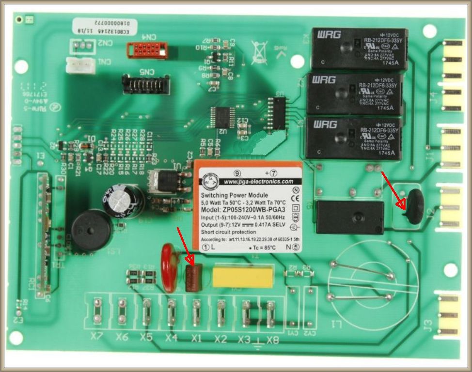

    Okap Gorenje WHI641A3XGB nie działa, a prąd jest. Proszę o pomoc.
    AI: Czy pojawiają się jakieś konkretne objawy lub komunikaty o błędach, gdy próbujesz włączyć okap?
    Okap nie reaguje
    AI: Czy podjąłeś już jakieś kroki w celu rozwiązania problemu, takie jak resetowanie urządzenia lub sprawdzenie bezpieczników?
    Tak próbowałem zresetować

    Całkowicie martwy?
    Należy go rozebrać i sprawdzić sterownik, bezpiecznik, zasilacz, itp.

    msvillemo napisał:
    Okap nie reaguje
    Zrobić sobie fotki podłączenia kabli i jeśli masz miernik i umiejętności pomiarów nim? Oczywiście po odłączeniu od zasilania ~230V - podaj pomiar na elementach zaznaczonych na foto i zamieść swoje zdjęcia bez kabli z obu stron płytki.
    Płytka drukowana z zaznaczonymi elementami do pomiaru i przekaźnikami.
