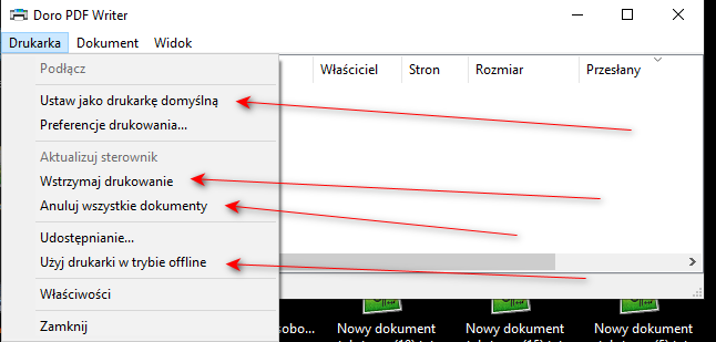

    Markowy czy najtańszy z Action?
    Do komputera masz włożone w USB 2.0 czy niebieskie usb 3.0?
    Te drukarki były robione pod USB 2.0.
    Cokolwiek innego masz podpięte do komputera po usb?
    Zobacz czy nie masz tego zaznaczonego:
    Zrzut ekranu z programu Doro PDF Writer z otwartym menu „Drukarka” i zaznaczonymi opcjami.

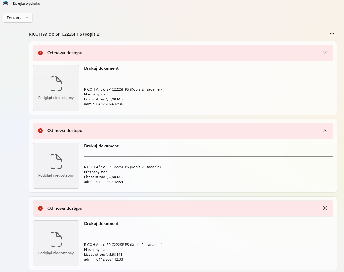

    >>21332432
    Robię DOWNOLANDS, potem wchodzę tam gdzie to się zapisuje, otwieram wszystkie pliki po kolei, w tych co są "aplikacje" - uruchamiam.
    [ Zrzut ekranu z kolejki wydruku pokazujący trzy nieudane zadania drukowania z komunikatem Odmowa dostępu. postid]21332444[/postid]
