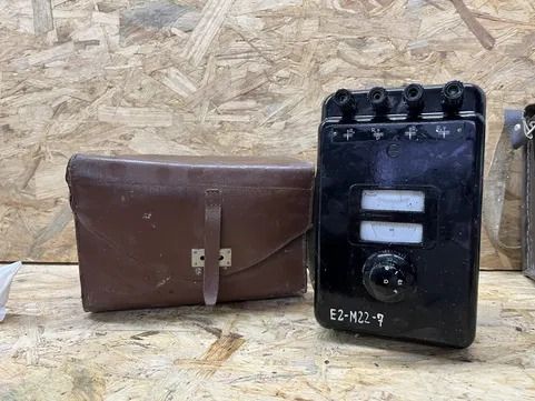

    Zrobiłem sobie uziom. Powinno się teraz przeprowadzić pomiar. Czy taki miernik będzie dobry:
    Stary miernik elektryczny E2-M22-7 obok skórzanej torby.
    Jak prawidłowo podłącza się go i obsługuje?

    Zakładam ze masz szpule z przewodami i szpile do wbicia w grunt.
    Rozkładasz elektrody podłączasz i kręcisz korbką aż łapka zaboli.
    To IMU szukaj manuala. Miernik z dawnej dawnej epoki.
    Kiedyś się nadawały do pomiarów jak sprawny to można mierzyć. Tylko koszmar w używaniu.

    Już rozumiem - mam wbić uziom testowy. Jeśli pomiar wyjdzie dobrze, to mój nowy uziom jest ok. A jeśli kiepsko, to powinienem zweryfikować pomiar, kilkukrotnie poprawiając uziom testowy.
    Zapytam sprzedającego, czy ma akcesoria. Mogę kupić go taniej, niż fachowiec weźmie za przeprowadzenie pomiaru.
    To jeszcze pytanie, jak sprawdzić ten miernik przed zakupem? można go zewrzeć i zobaczyć, czy pokaże 0, czy też zwara mu zaszkodzi? Do czego służy pokrętło i aż 4 zaciski?
    Wybaczcie głupie pytania. Pracowałem z miernikami wskazówkowymi (woltomierz, amperomierz, watomierz, omomierz, uniwersalny), ale nie miałem w rękach takiego specjalistycznego urządzenia.

    Wbijasz dwie elektrody prądową najdalej i napięciową pomiędzy uziom a elektrodę prądową.
    Zaczynasz od najwyższego zakresu i kręcisz korbka jednomiarowo ale szybko.
    Kręcisz pokrętłem by zrównoważyć mostek czyli wskazówka na >0< i odczytujesz w okienku pomiar. Kręcąc gałka przesuwasz skalę. I na skali odczytujesz oporność.
    Koszmar.
    Następnie przekładasz elektrodę napięciową ( środkową ) w pozycję bliżej uziomu i znów mierzysz i porem znów oddalasz od środka elektrodę i znów pomiar.
    Robisz trzy pomiary. Wyciągasz średnią i masz przybliżona wartość uziomu.
    Jeszcze korekta odniesienia do gruntu czy śnieg czy deszcz czy sucha ziemia i masz już wiedze o rezystancji uziomu.
    To tak w skrócie.
    E - ES ma mostek ale można go rozpiąć i podłączyć dwa przewody do uziomu wtedy miernik nie widzi przewodu pomiarowego.
    Nie ma to jak cyfrowy :) z baterią :)

    No to już wszystko wiem, dzięki za objaśnienia.
    Kupiłem. Będę musiał dorobić sondy i korbkę. Jak znajdę czas, działam.
