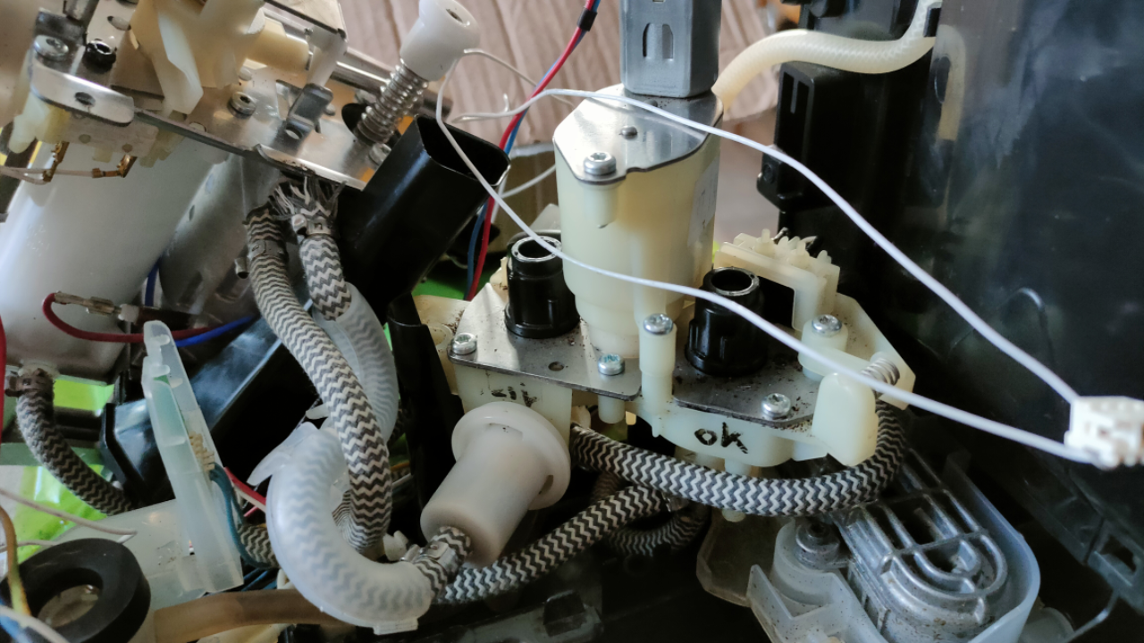

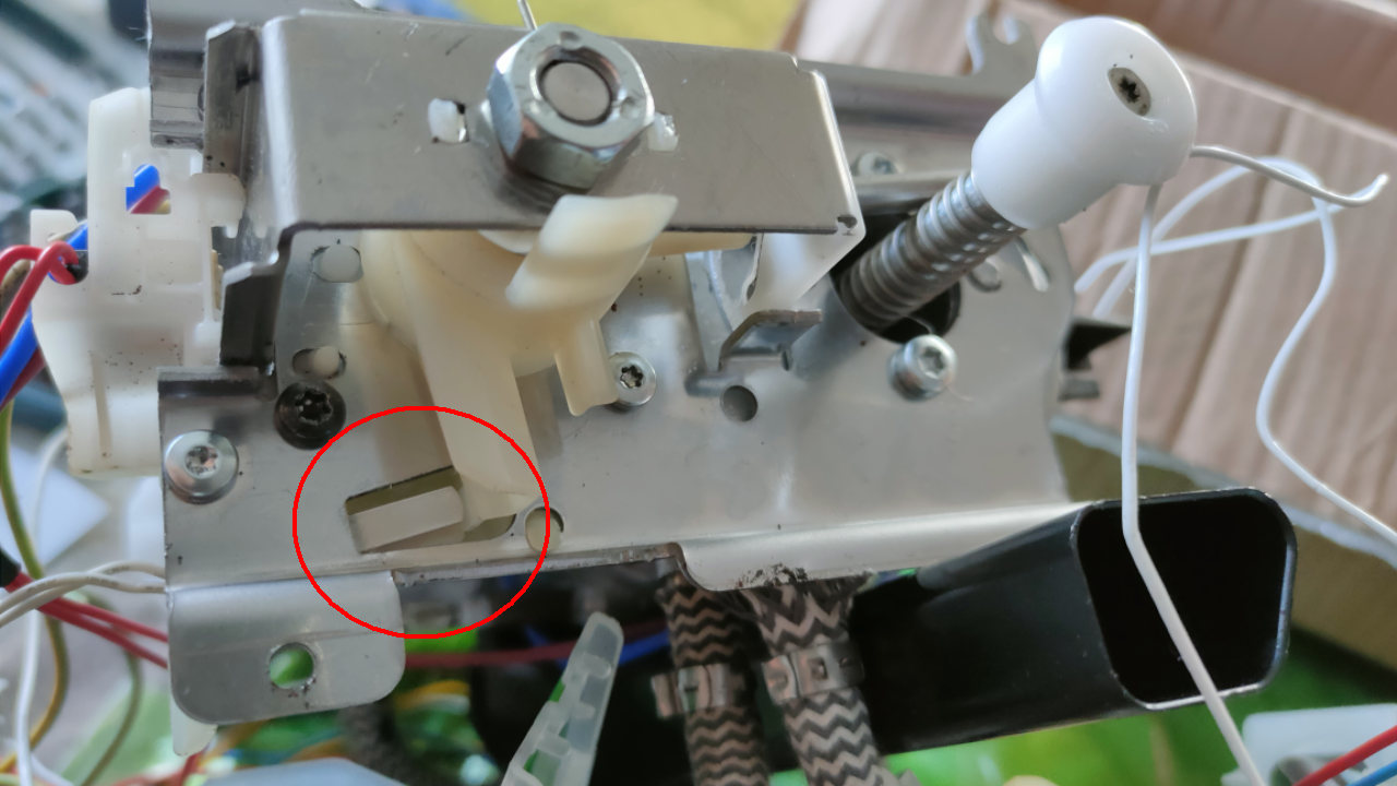

  • #7 21337013
    rimanov
    Posty: 904
    Pomógł: 80
    Ocena: 196

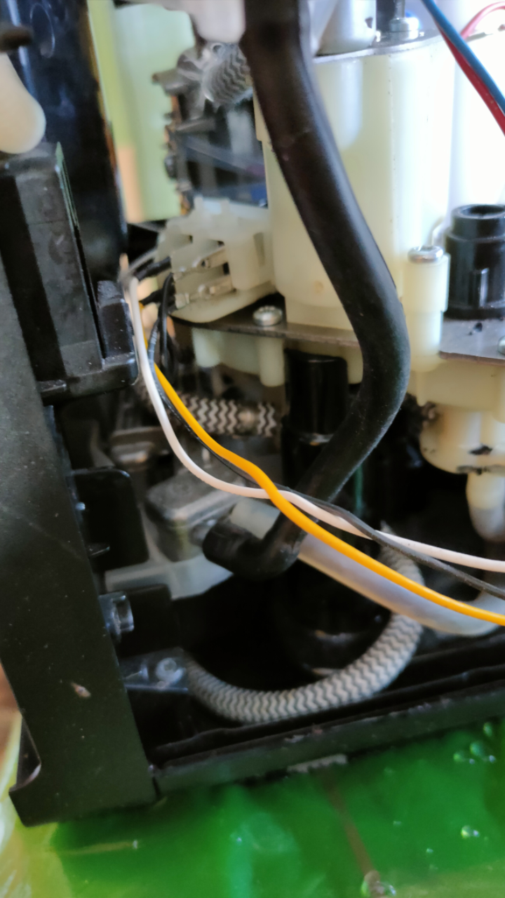

    No tak - idzie do niego wąż z zaworu ceramicznego. Ten z kolei działa, bo go słychać. Natomiast zastanawia mnie mikrostyk, który znajduje się na dole bloku zaparzającego (na zdjęciu zaznaczony czerwonym kółkiem) - co ma na niego nachodzić? Bo nic mi na niego nie pasuje. Niby ekspres był używany i zrobiłem zdjęcia żeby go potem poskładać, ale nic na ten styk nie pasuje, żeby go nacisnąć. Myślałem, że może ten plastikowy kawałek który rusza się razem z metalowym prętem, który z kolei odchyla się gdy tłok schodzi na dół, ale też nie. Na zdjęciu jest też czarna rurka od elektrozaworu z której leci woda do tacki w czasie płukania.
    Nie dziwię się że serwis gdzie miał trafić ten ekspres stwierdził, że nie przyjmują i nie serwisują Krupsów.
    Mikrostyk na dole bloku zaparzającego w ekspresie do kawy, zaznaczony czerwonym kółkiem. Widok wnętrza ekspresu do kawy z zaznaczonym mikrostykiem na bloku zaparzającym. Widok wnętrza ekspresu do kawy z mikroprzełącznikiem zaznaczonym czerwonym kółkiem. Zbliżenie na wewnętrzny mechanizm ekspresu do kawy z zaznaczonym czerwonym kółkiem mikrostykiem. nie pasuje.

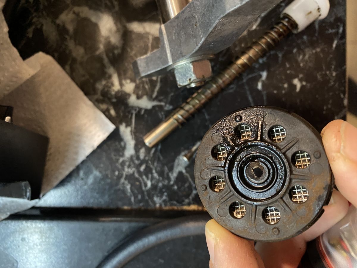

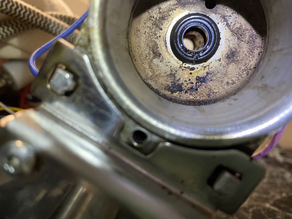

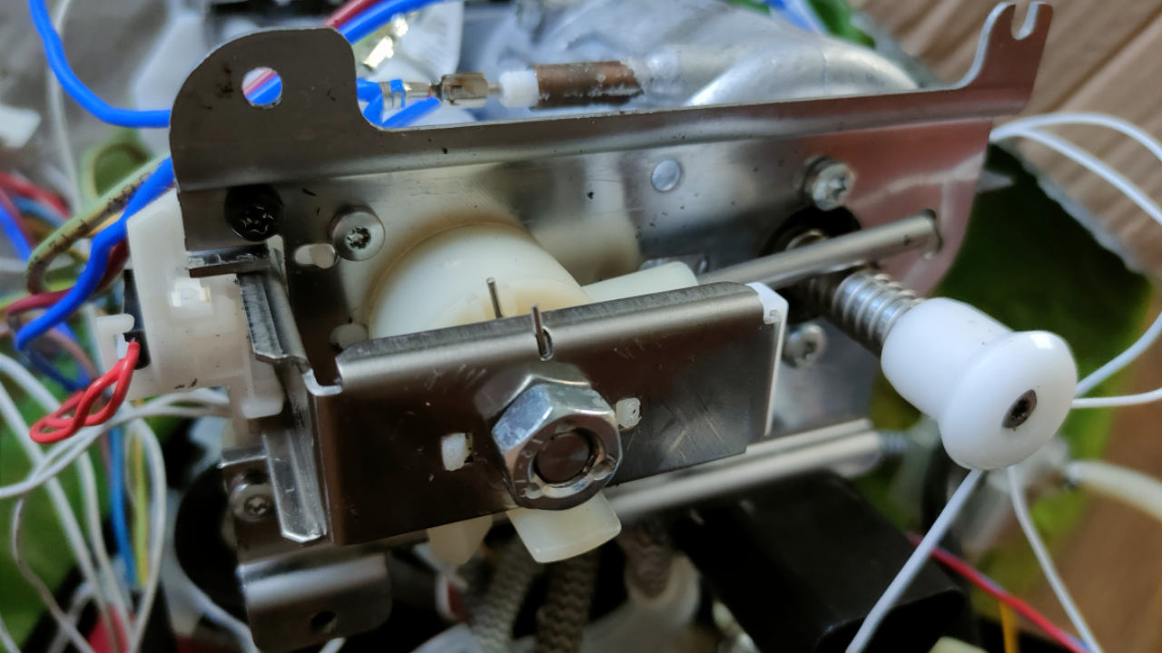

    Możesz ręką sprawdzić, jak chodzi ten pion, który unosi tłok.
    Nie może być za ciężko i nie może skrzypieć. W środku są uszczelki i sprężyny.
    Jeśli on nie chodzi w ogóle, to może sprężyny skorodowały albo uszczelki puściły.
    Objawem jego niedziałania będzie brak opuszczania tłoka przy np. płukaniu po kawie, u mnie czasami się tak działo, nie zawsze. Wtedy załączała się od razu automatyczna konserwacja. Czy możesz z rozebraną obudową popatrzeć, czy tłok się w pełni opuszcza, zasłaniając obie uszczelki?
    Automatyczna konserwacja to ciężki temat. Generalnie u mnie w EA89 ja miałem i rozwalony był zawór 2-barowy, oderwała się mała plastikowa część tłoka, pastylka trzymająca sprężynkę. Ekspres zablokował się na automatycznej konserwacji. Nagromadził się osad po kawowy, który nie miał jak uciec. Rosło ciśnienie. Nie pomagały czyszczenia i odkamieniacze. Potem popękały uszczelki baristy i tłoka. Wszystko trzeba było fizycznie oczyścić i udrożnić oraz wyczyścić tłok zaworu 2-barowego. Pion opuszczający tłok u mnie działał normalnie. Nie zaczynałbym od elektrozaworów, tylko od 2-barów. Ew. wejdź w tryb serwisowy i odczytaj ostatni numer błędu oraz zrób auto test. U mnie po naprawach przeszedł auto test, ale miałem błędy 64 i 63, wyszło na to, że filtr wody w zbiorniku na wodę był zapowietrzony jeszcze.
    Jeśli 2 bar zrobiony, wyczyść też kondensator pary, tzn. to metalowe coś, do którego wężykiem idzie woda, para i resztki kawy z 2-barów. Ten kondensator zrzuca to wszystko do miski ociekowej.
    Popuszczałem odkamieniacz w płynie na zmianę z octem przez wszystkie elementy na koniec.

  • #9 21337915
    rowak
    Posty: 195
    Pomógł: 19
    Ocena: 49

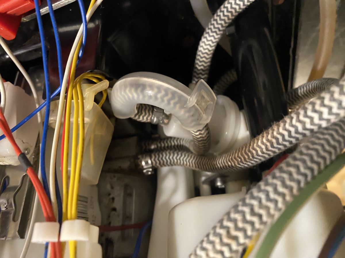

    tommyyy napisał:
    Popuszczalem odkamieniacz w plynie na zmiane z octem przez wszystkie elementy na koniec
    Dla poprawy aromatu czy dla przyśpieszenie kolejnej awarii?
    >>21337013
    To, że coś słychać, nie znaczy, że poprawnie działa.
    Mikroprzełącznikiem bym się nie zajmował - on jest w użyciu przy ruchu dolnego tłoka.
    Czy górny tłok się w ogóle opuszcza?
    Jeśli dobrze widzę, to jest uszkodzony/złamany wężyk od zaworu 2-barowego do kotła - wygląda, jakby był kiedyś ściągany - do wymiany.
    Nie widzę tutaj póki co podstaw tego braku zdziwienia (notabene fabryczny serwis zapewne wymieniłby cały zespół kotła i dużo pracy z naprawą by nie było) - ale to nie pora i miejsce na takie dyskusje.

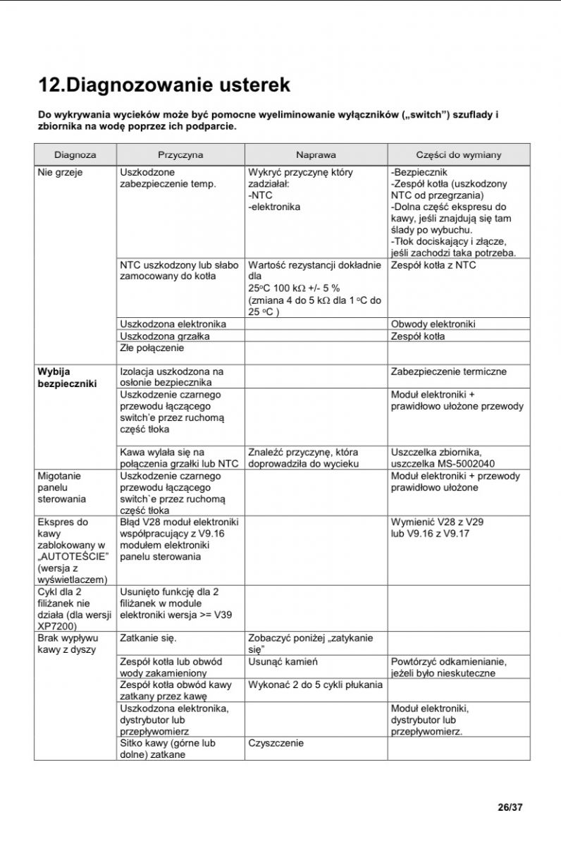

    #11 21339420
    tommyyy
    Posty: 12
    Ocena: 3
    Tak polecam sobie otworzyć ekspres, aby oglądać, czy tłok schodzi w całości. Polecam obserwować, czy on wykonuje ruch i zacina się, i wraca, czy ruchu żadnego w ogóle brak. U mnie przy zacinaniu się tłoka okazało się, że rurka z 2 bar była zbyt ciasno prowadzona i woda nie miała jak do kotła dojść. To ta rurka na zdjęciu łącząca 2 bar z kotłem - u mnie dołożony jest do niej taki plastik.
    Wnętrze ekspresu do kawy z widocznymi przewodami i rurkami.

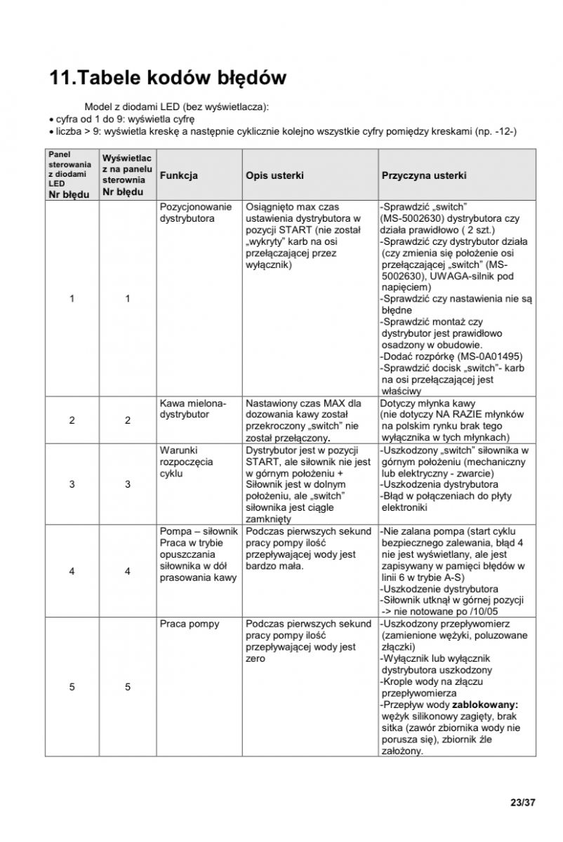

    Menu serwisowe ea89:
    - wyłącz ekspres
    - kabel ma być w gniazdku
    - wyciągnij tackę ociekową
    - wyciągnij zbiornik na wodę
    - wyciągnij zbiornik na krążki kawowe
    - teraz NIE włączaj ekspresu, tylko:
    - przytrzymuj i trzymaj kolejno: espresso, cappuccino i caffe latte. Jeśli masz inne smaki wystawione, to musisz wcisnąć 3 napoje, co drugi, począwszy od espresso.
    - pojawi się menu serwisowe, w nim będą błędy i różne inne możliwości, w tym też AutoTest. To polecam zrobić i odczytać błąd, który poda - po naprawie powinien podać OK, jeśli ekspres umie już zrobić kawę. Żeby zrobić AutoTest, trzeba włożyć to, co się wyjęło, tj. tackę, wodę i zbiornik na fusy.
    Poza AutoTestem też są informacje o ostatnich błędach oraz o wszystkich błędach po kolei, jakie się pojawiały i w jakiej ilości. Są podane numery błędów, liczba wystąpień i hasłowy opis po angielsku.

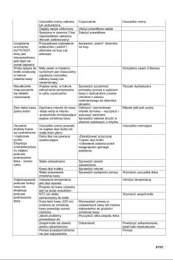

    Podrzucam wyciąg z instrukcji serwisowej do innego modelu, ale pewne rzeczy są wspólne, mi się przydała Tabela z instrukcji serwisowej ekspresu do kawy. Tabela instrukcji serwisowej ekspresu do kawy z różnymi problemami i rozwiązaniami. Strona podręcznika dotycząca diagnozowania usterek w ekspresie do kawy, z tabelą przyczyn i napraw. Strona z tabeli instrukcji serwisowej ekspresu do kawy przedstawiająca różne problemy i ich rozwiązania. Tabela z kodami błędów i ich opisami z instrukcji serwisowej ekspresu do kawy. Instrukcja serwisowa ekspresu do kawy z opisem błędów i procedur. Tabela kodów błędów ekspresu do kawy.

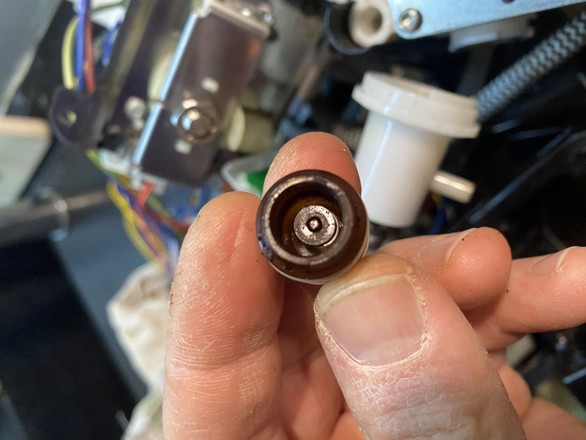

  • #12 21397368
    rimanov
    Posty: 904
    Pomógł: 80
    Ocena: 196
    Dziękuję za wszystkie instrukcje i wszelką pomoc. Tryb serwisowy nie działa. Tłok w ogóle się nie porusza a wszelkie rurki są drożne i nie mają zgięć czy załamań. Poddałem się już z tym ekspresem. Jeśli o mnie chodzi, temat można zamknąć.

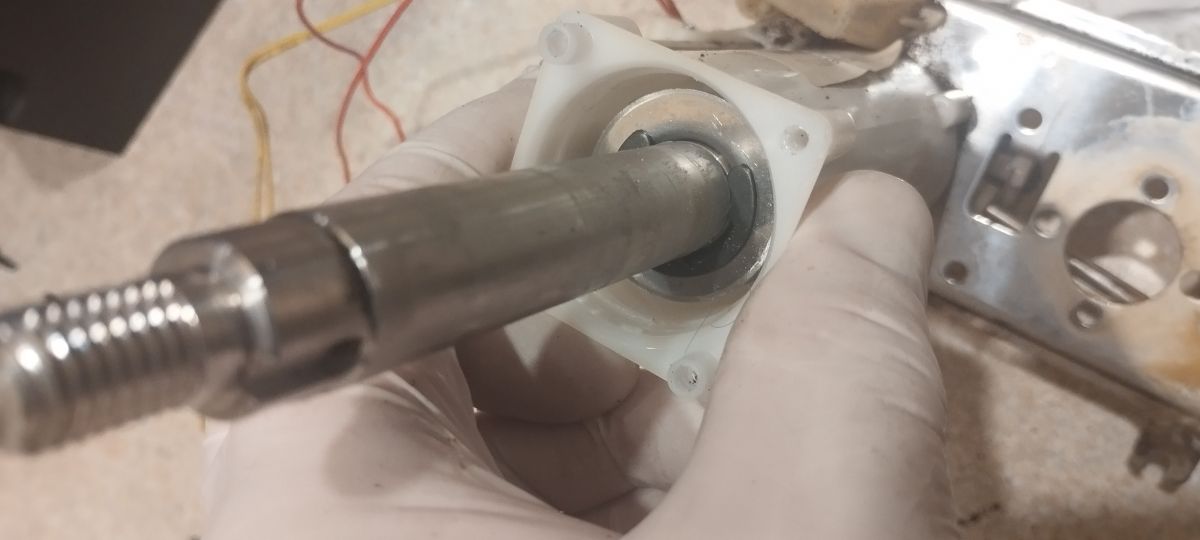

  • #13 21397511
    techlock
    Poziom 34  
    Posty: 1976
    Pomógł: 217
    Ocena: 517

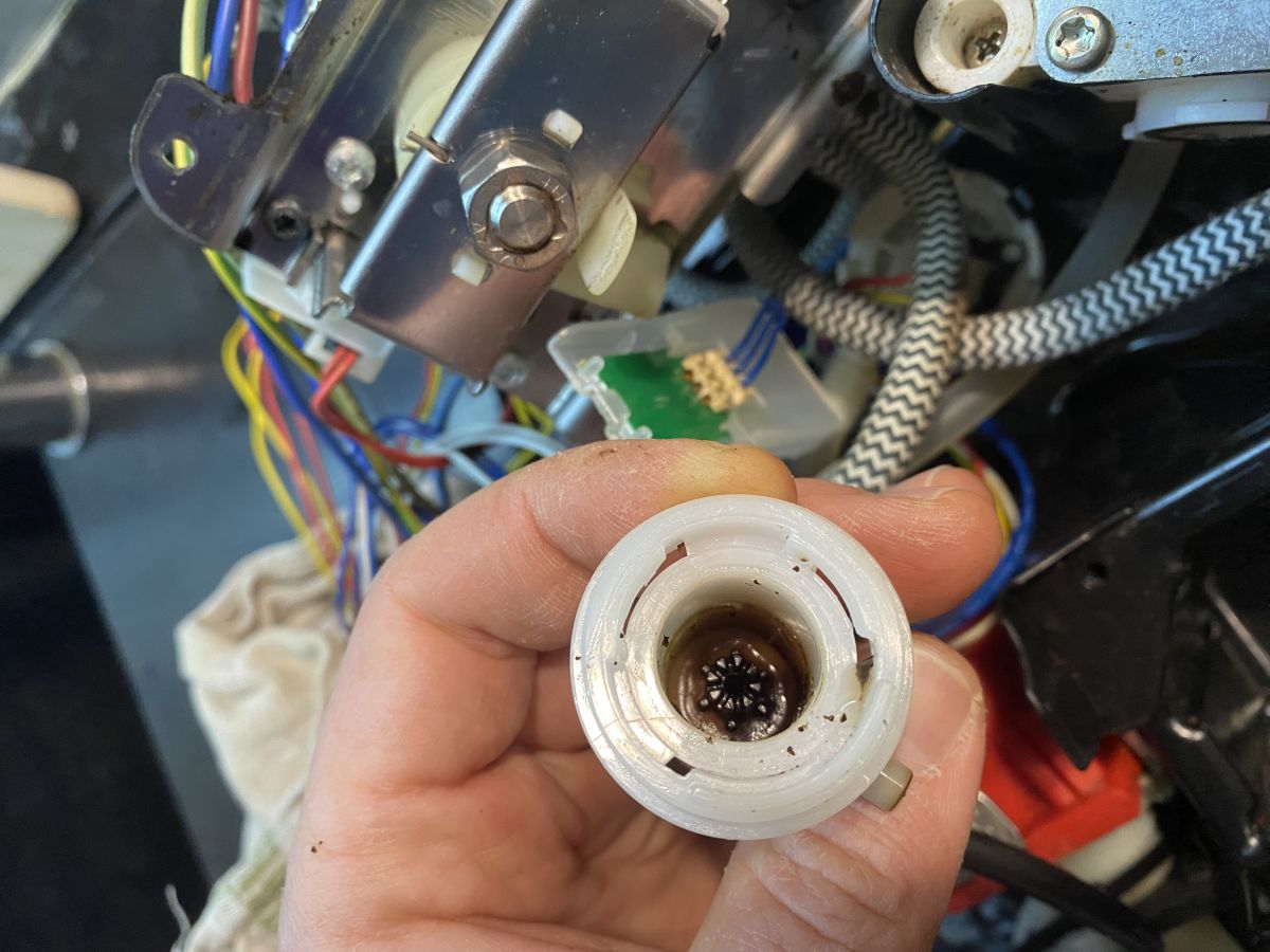

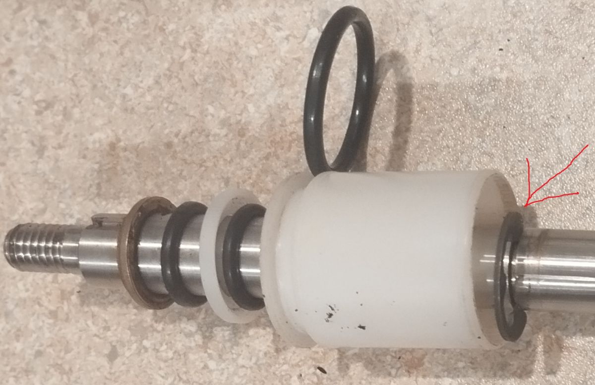

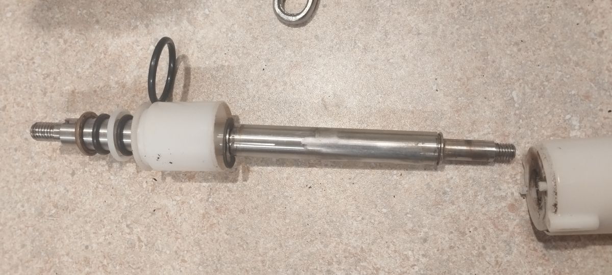

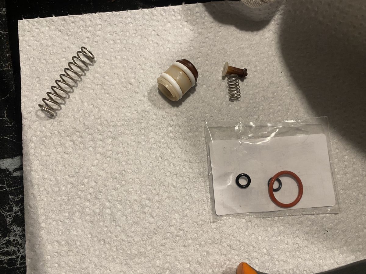

    Z opisu wynika, że siłownik tłoka nie działa, trzeba zdemontować i sprawdzić czy nie wypadł górny pierścień "segera" lub może przerdzewiał w wyniku nieszczelności uszczelki siłownika.
    Po odkręceniu pokrywy siłownika i wyjęciu białego tłoczka pierścień segera powinien być widoczny, normalnie jest pod tłokiem. Jeśli wypadł tłok będzie się opuszczać na dół ale siłownik będzie stać w miejscu.
    Tak to wygląda.
    Osoba trzyma tłok siłownika w rękawiczce, pokazując jego montaż.
    A tak kolejność montażu.
    Demontowany tłok siłownika z widocznymi elementami jak pierścienie uszczelniające i metalowy pręt.

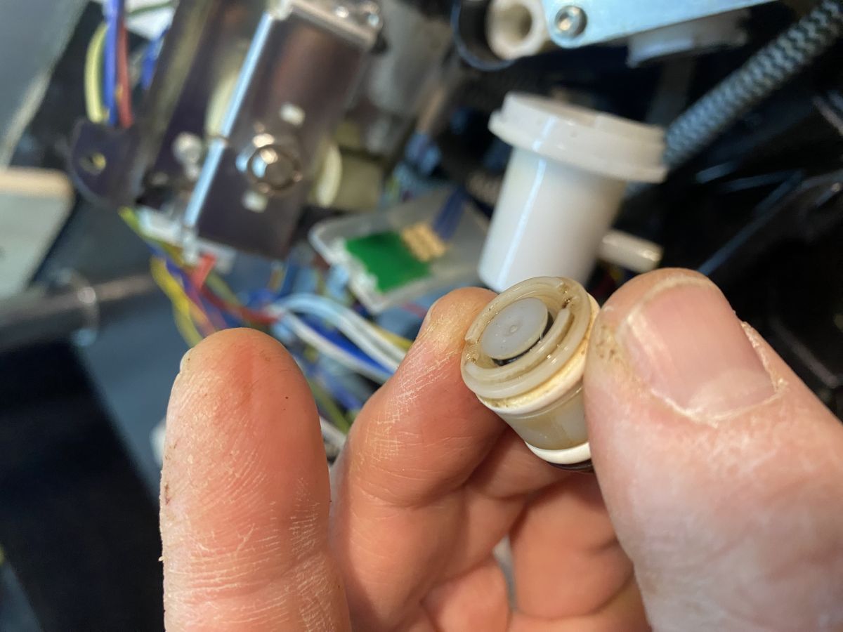

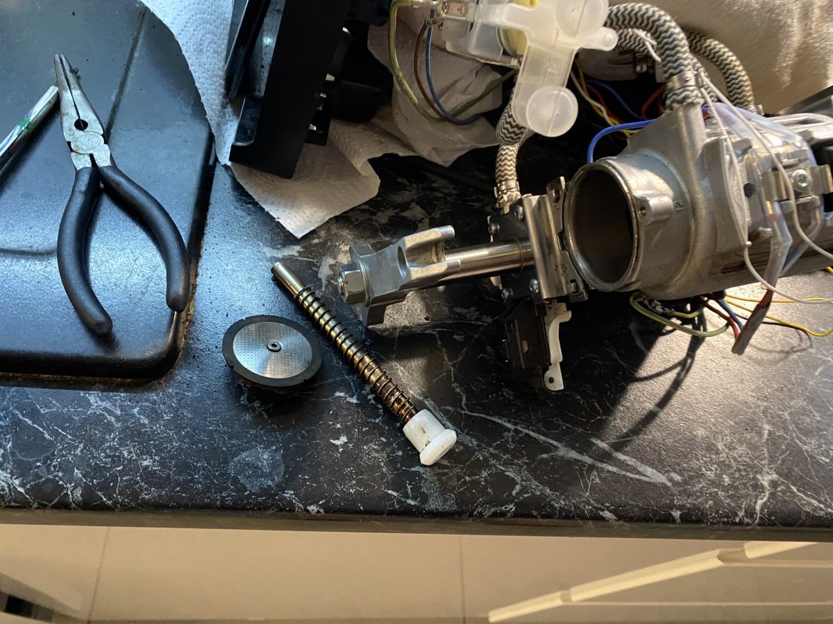

    Witam, podepnę się pod temat, bo też mam tego dziada KRUPS Evidence EA8901. Skończyła się gwarancja i zaczęły się problemy, chociaż na gwarancji też był do po włączeniu, oddawał wodę pod siebie - dosłownie - nie dawał do tacki ociekowej, tylko jakimś otworem z obudowy wylewał wodę na blat kuchenny. Podobno któraś uszczelka tłoka się uszkodziła lub podwinęła. Ale było, minęło :D
    Teraz ta zaraza cały czas się konserwuje. Rano zrobiłem kawę i wszystko było dobrze, a po południu po włączeniu ekspresu wyskoczył napis "Automatyczna konserwacja", zrobił ją raz, drugi, trzeci i myślałem, że się zawiesił czy coś. Odłączyłem go z gniazdka na godzinę, wróciłem do niego i po podpięciu zapytał na początku o godzinę i datę, po wpisaniu znowu automatyczna konserwacja.
    Rozebrałem go, sprawdziłem drożność rurek, porozbierałem co umiałem i przeczyściłem. Przed tym rozbieraniem pooglądałem kilka filmów na YT i tam ludzie mieli straszny syf, nie dość że na wierzchu pod obudową, to we wszystkich częściach, a u mnie aż tak nie było, przepływomierz czysty, zawór 2-barowy czysty, górny tłok lekko zabrudzony.
    No ale poczyściłem, posmarowałem uszczelki, poskładałem na starych i po włączeniu nic się nie zmieniło, cały czas tylko automatyczna konserwacja.
    Dzisiaj zrobiłem podejście drugie, rozebrałem ten tłok w kociołku, ten długi tłok ze sprężynami w środku też i tu wcześniej kolega TOMMYYY wrzucił fotkę ze swoim tłokiem i widać u niego czarne ślady po kawie, u mnie jest czysto, tak jakby wyszedł z fabryki.
    Poskładałem go, włączyłem i oczywiście automatyczna konserwacja, wyłączyłem go guzikiem i włączyłem tryb serwisowy. Włączyłem AUTOTEST i po chwili pracy wyskoczył ERROR 63 (nigdzie nie znalazłem, czego dotyczy), ale wypiąłem go z prądu, po chwili podpiąłem i od razu zrobiłem AUTOTEST i test przeszedł poprawnie, tłok pracuje w całym zakresie ruchu. Wyszedłem z menu serwisowego i włączyłem ekspres normalnie i od nowa automatyczna konserwacja. Puściłem go kilka razy z myślą, że może po odłączeniu zasilania musi tak zrobić, ale robi tą konserwację cały czas, ALE teraz na zmianę jest komunikat "napełnianie maszyny" i przelewa dość dużą ilość wody przez dysze wylotowe, później znowu konserwacja i tutaj zauważyłem, że ten górny tłok raz schodzi tylko trochę, tak że widać górną uszczelkę i jak podaję wodę i podgrzewa, to kilka kropel wydostaje się spod niego i trochę leci do tacki na krążki kawowe, a część do tacki ociekowej. W tym samym procesie konserwacji po chwili tłok schodzi niżej, tak że już nie widać uszczelek tłoka i później schodzi do samego końca.
    Wyłączyłem i po kolejnym włączeniu komunikat "płukanie", już myślałem, że się nawrócił, ale po płukaniu od razu na zmianę napełnianie maszyny i konserwacja.
    Wiem, że zagmatwana ta opowieść :D, ale czy ktoś coś? :)

    Siłownik hydrauliczny do przeglądu, nie działa prawidłowo.
    Prawdopodobnie górny pierścień tzw. segera nie trzyma. Czytaj post nr 13.

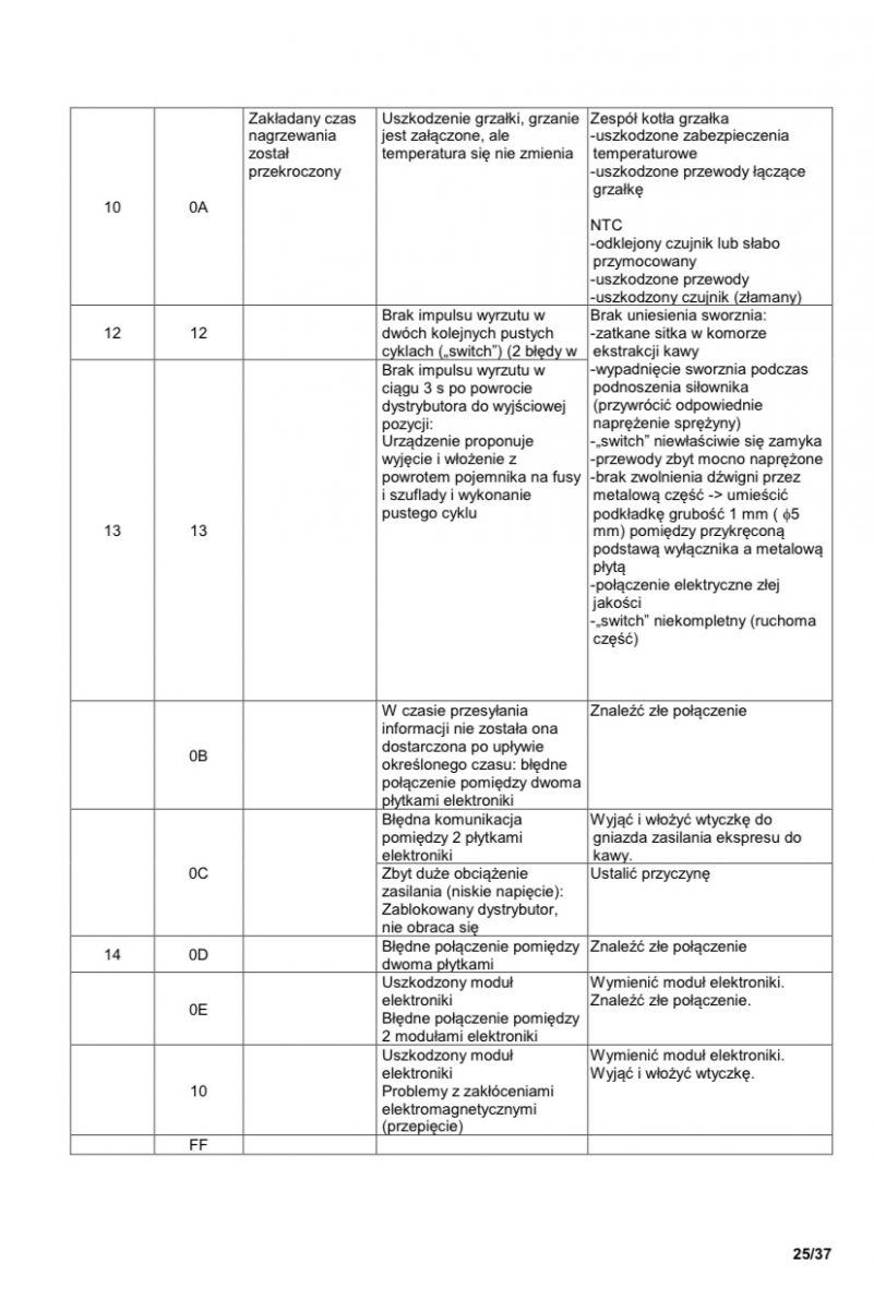

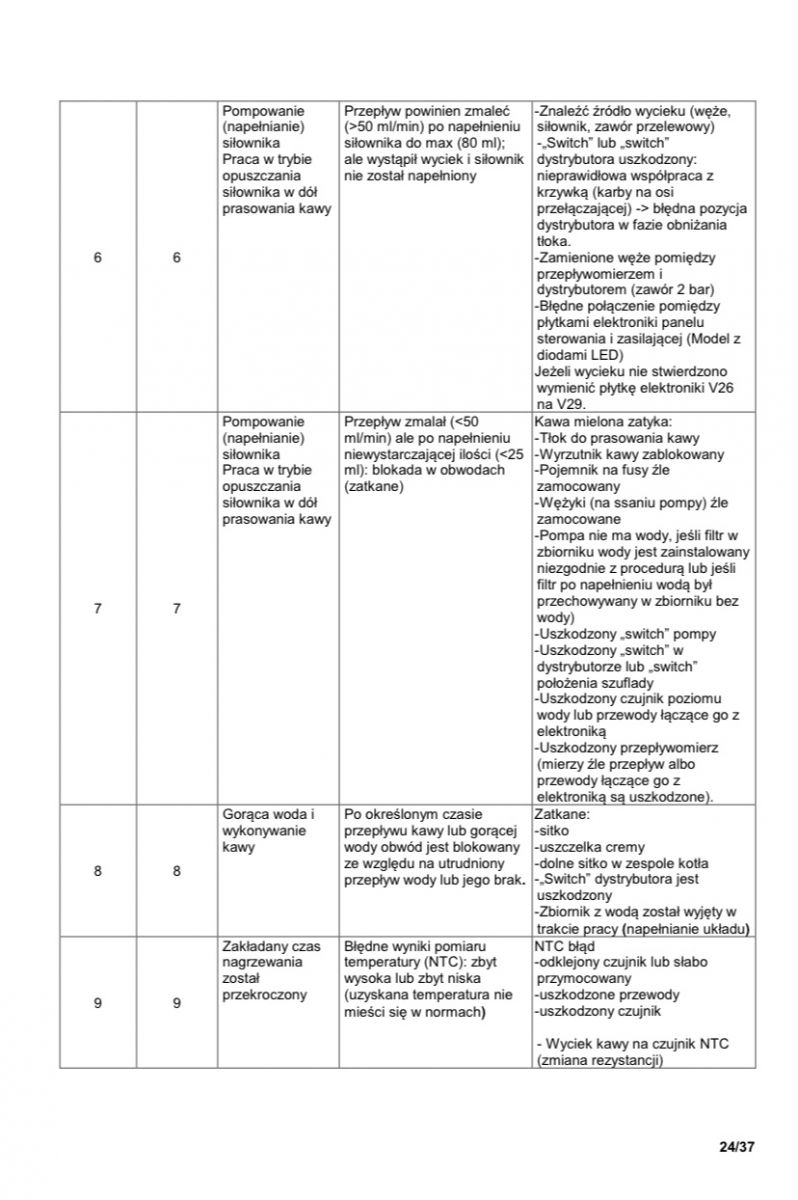

  • #23 21433362
    tommyyy
    Posty: 12
    Ocena: 3

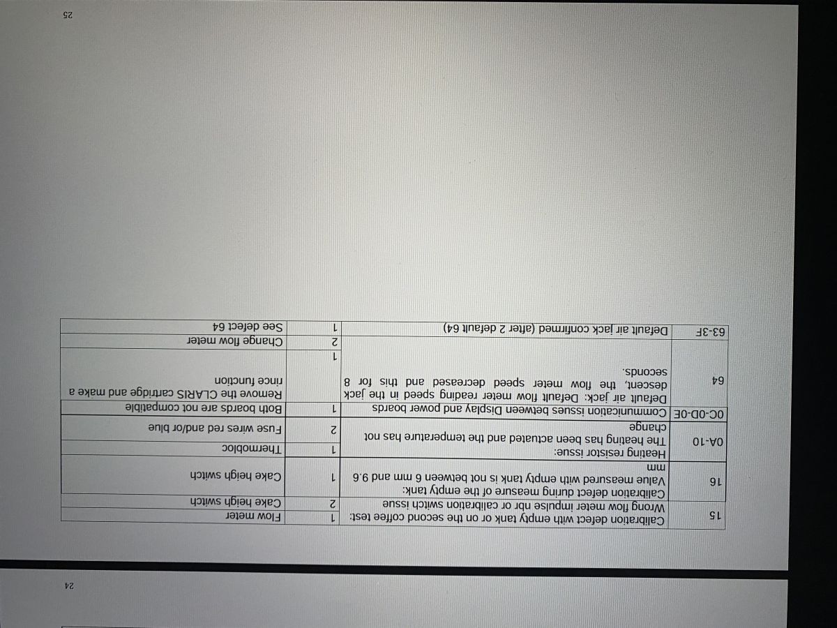

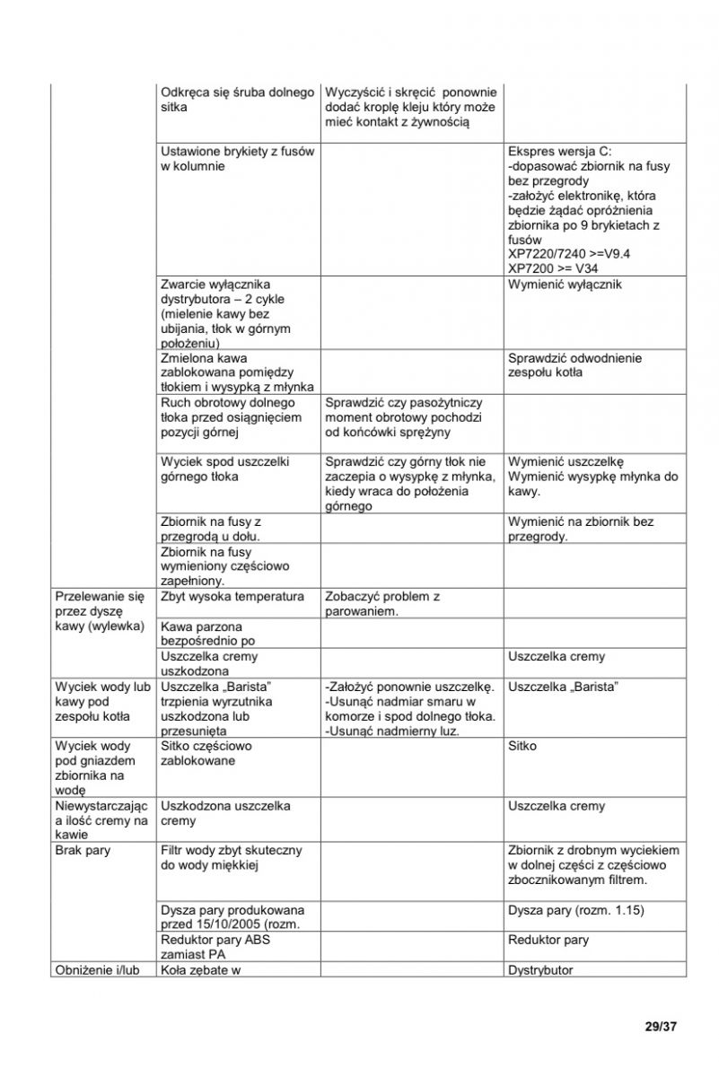

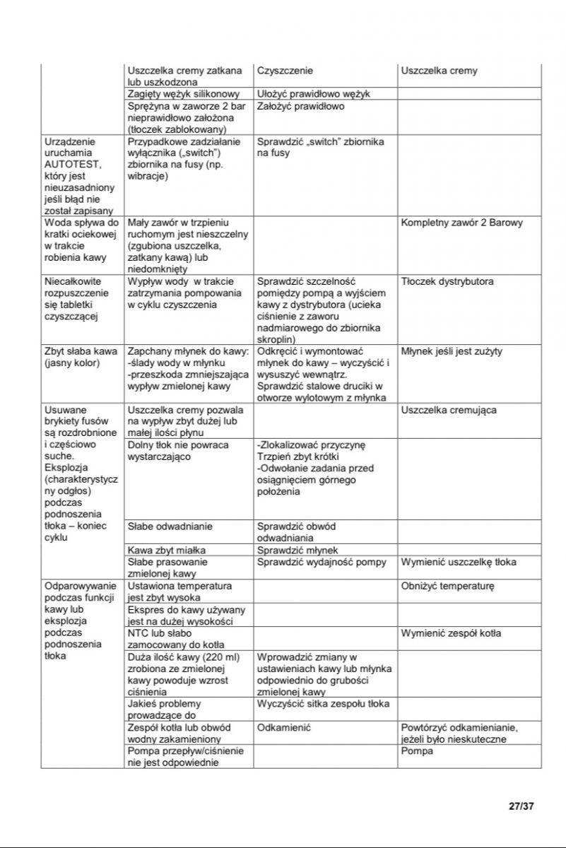

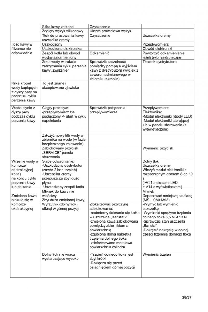

    Wklejam tłumaczenie błędu 63 i 64 oraz prawdopodobne przyczyny z nimi skojarzone:
    Błąd oznacza jakąś nieszczelność w układzie i może być spowodowany np.:
    - filtr Claris w zbiorniku wody jest niewłaściwy lub zapowietrzony - usunąć filtr i sprawdzić, czy coś pomaga
    - uszczelka na zbiorniku wody puszcza powietrze lub zbiornik wody nie jest dobrze osadzony
    - zużyty, brudny lub nieszczelny przepływomierz
    - zużyta pompa lub jakiś jej element, np. kulka lub uszczelka na końcu pompy (sprawdzić, czy pompa się męczy, tzn. działa głośniej niż zwykle lub ostatnio przed automatyczną konserwacją tak miała)
    - jakaś nieszczelność na wężykach
    W moim przypadku te różne brudne elementy to był skutek tego błędu 63 i 64. 2bar nie tylko był brudny ale pękła w nim taka mała zaślepka. Uszczelki kociołka i tłoka popękały. Trzeba było wszystko oczyścić, wiadomo, ale problem rozwiązał się dopiero przy wymianie pompy.
    Nowa pompa dużo ciszej działa, nie męczy się, kawa jest smaczniejsza. Ekspres nie wchodzi w tryb płukania lub napełniania, ani automatycznej konserwacji. Przed wymianą pompy, nawet po wyczyszczeniu ekspresu i wymianie uszczelek, i tak było po którejś kawie napełnianie maszyny kilkukrotne i właśnie błąd 63 widoczny w Last Defects w menu diagnostycznym. Potem błąd pojawiał się coraz częściej już przy włączeniu ekspresu. Pamiętam jak kiedyś ten problem dopiero się objawiał - to objawiał się tak, że kawa się nie chciała nalać - ekspres zaczynał i warczał terkotał męczył się a nic nie kapało albo kapało minimalnie. Po tak zrobionej kawie pojawiało się Napelnianie maszyny. W inne dni, podczas nalewania kawy pojawiała się Automatyczna konserwacja. Także pompkę bym obstawiał.
    Robiąc auto test czasem tłok nie mógl zjechać do końca ale częściej udało mu się i problemu nie było, co mnie długo zwodziło.
    Częścią wspólną naszych opowieści wydaje mi się ciągłe płukanie napełnianie i przelewanie wody. Gdzieś przeczytałem że jak jest nieszczelnośc czyli ten błąd 63/64 to sie ilość wody nie zgadza na wejściu i wyjściu czy jakoś tak no i komputer zarządza przepłukanie układu albo napełnienie pompy bo ta pompa co jest w ekspresie to jest pompa grawitacyjna tzn że ciągle w wodzie musi być nie może mieć kontaktu z powietrzem albo w jakichś proporcjach woda-powietrze bo się niszczy.
    W moim przypadku przyznam się że nie otworzyłem siłownika tłoka i tamtejszych uszczelek bo kierowałem się numerem bledu. Nic stamtąd nie ciekło a sam tłok dawał się wcisnął ręką przy mocnym nacisku i nie skrzypiał więc nie szukałem przyczyn w tym komponencie. Ale może masz inną sytuację i możesz łatwo to sprawdzić - jeden kolega widzę tutaj sugeruje żeby to sprawdzić.
    Na takim portalu na A u pana AgdTech nabyłem pompkę Ulka EP5 48 W. Ponieważ otwierałem ekspres z tej strony i i tak musiałem dotknąć przepływomierza, to też go przy okazji wymieniłem, bo pewnie nowy dłużej podziała i mam spokój za małą cenę. Tutaj pomógł mi Pan Miron44 z tego samego portalu :)
    Zdjęcie pokazuje stronę z dokumentacji technicznej, odwróconą do góry nogami, z tabelą informującą o błędach 63 i 64.

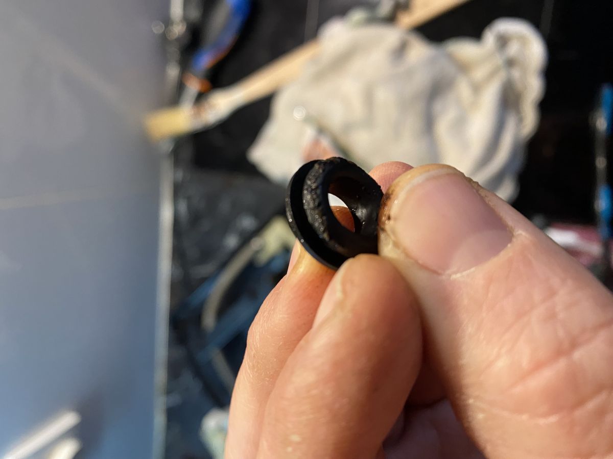

  • #25 21434435
    techlock
    Poziom 34  
    Posty: 1976
    Pomógł: 217
    Ocena: 517

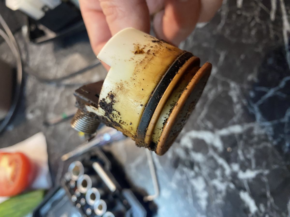

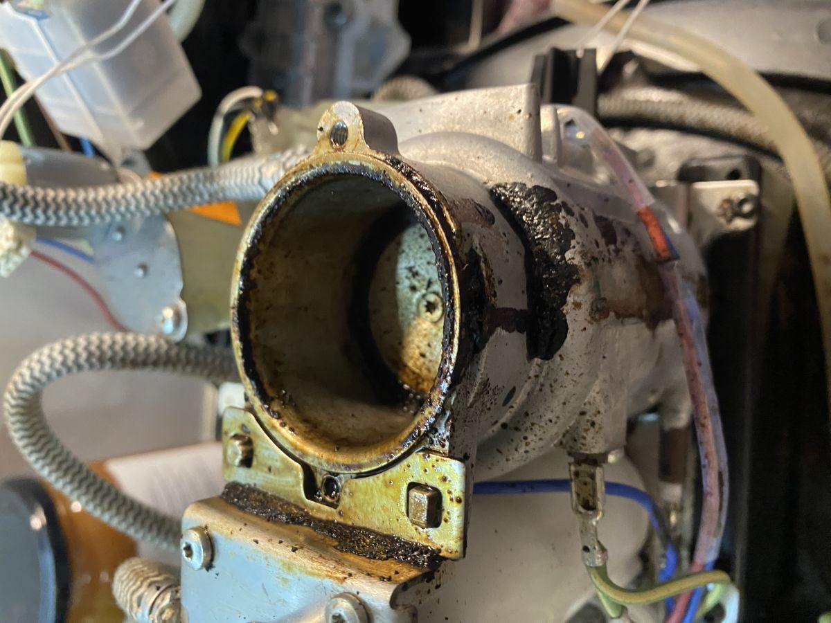

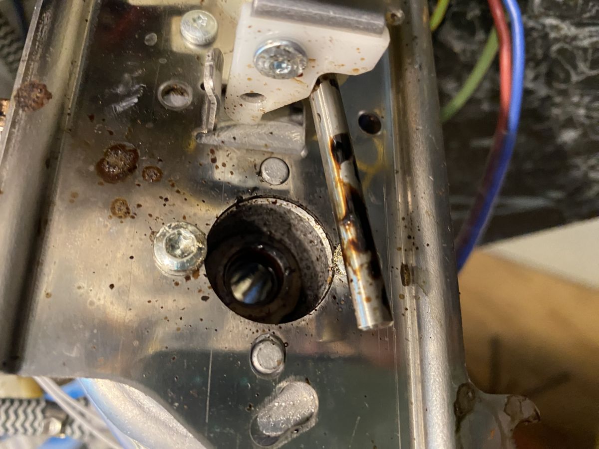

    Tłok powinien zejść do samego końca.
    Jeśli nie schodzi to przyczyna tkwi w siłowniku hydraulicznym.
    Pierścień zabezpieczający powinien być pod białym tłoczkiem, jeśli się wysunął, wypadł, przeskakuje w trakcie pracy, itp. będzie tak jak w poście nr 13.
    Część tłoka zaparzacza z widocznym pierścieniem zabezpieczającym.
    Jeśli tłok zaparzacza jest niedomknięty i woda wypływa do pojemnika na fusy to ciśnienie wypycha tłok zaparzacza bo siłownik nie trzyma, tam spadło ciśnienie lub biały tłoczek zszedł w dół a siłownik nie do końca.
    Jeśli siłownik nie zszedł w dół ekspres ma informację, że nie bo mikro włącznik umiejscowiony na dole siłownika jest otwarty, a ekspres dalej pompuje wodę do komory siłownika. Stąd błąd i automatyczna konserwacja.
    Raz działa, raz nie, to tak jakby ten pierścień przeskakiwał, wyskoczył z jednej strony? Trzeba sprawdzić.

    Posty: 46
    Oke, a jest jakiś sposób, żeby go sprawdzić? W sensie zmierzyć oporność lub coś w tym stylu?
    Szczerze mówiąc, przy ostatnim rozbieraniu rozebrałem w zasadzie wszystko, ale takiego elementu nie kojarzę :D Wiem, gdzie to jest na kociołku i wiem, że idą w to miejsce 2 przewody i widziałem, że są przylutowane do 2 styków, ale tego termistora nie widziałem w tym miejscu :D
    Możliwe, że się odlutował czy odpadł? Bo przy tym płukaniu i przelewaniu woda na 100% jest podgrzana.
