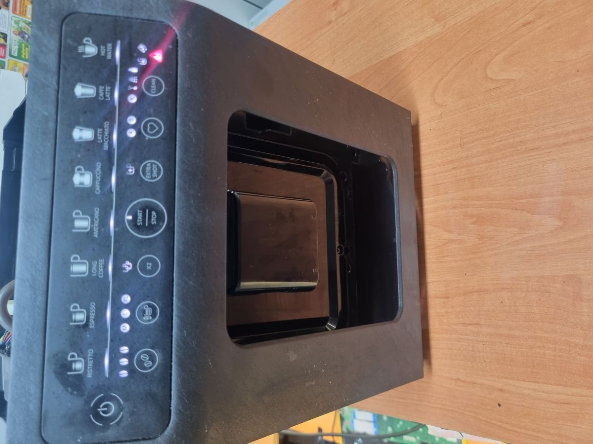

    Ekspres Krups typ EA89 Evidence.
    Po włączeniu słychać, że się przygotowuje.
    Słychać pompę, wtedy poleci trochę pary z dysz i zapalają się wszystkie kontrolki.
    Czasem się uruchomi normalnie, ale kawy nie zrobi.
    Zaczyna mielić i znów wszystkie kontrolki się zapalają i mrugają.
    Po kilku wyłączeniach i włączeniach jest gotowy do robienia kawy. Zacznie robić i zrobi, ale wody leci malutko. Jedna dysza.
    Panel sterowania ekspresu Krups EA89 z zapalonymi wszystkimi kontrolkami

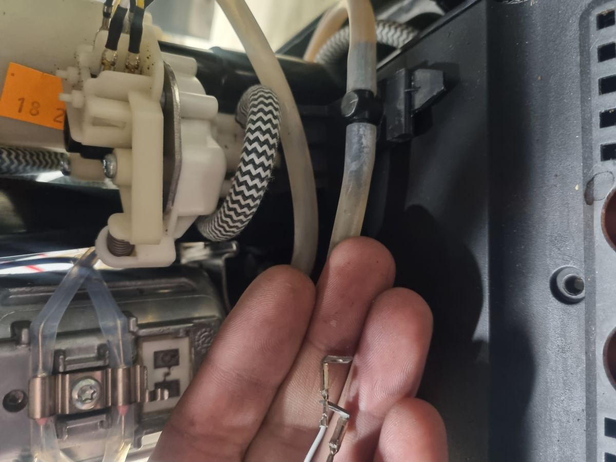

    Rozebrałem.
    Zdejmując gumkę trzymającą przewody od termistora, odeszły razem z nią, chyba tak być nie powinno?Odłączony przewód z końcówką wsuwką trzymany w palcach przy module z przewodami
  • #7 21719539

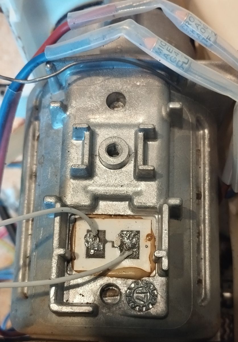

    Obetnij złączki i przylutuj bezpośrednio przewody do płytki z termistorem. Uważaj, żeby nie uszkodzić termistora SMD.
    Dwa przewody przylutowane do płytki z termistorem na metalowej obudowie silnika
  • #8 21720445
    nowak301
    Posty: 42
    Udało się przylutować. Ekspres ruszył. Już nie świecą się wszystkie kontrolki.

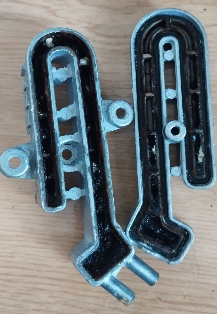

    Sprawdź czy zbiornik wyrównawczy nie jest zatkany przez fusy. To taka chłodnica zanim woda/para wpadnie do tacki.Wnętrze metalowego elementu z osadem z kawy, prawdopodobnie chłodnica ekspresu
  • #10 21720481
    nowak301
    Posty: 42

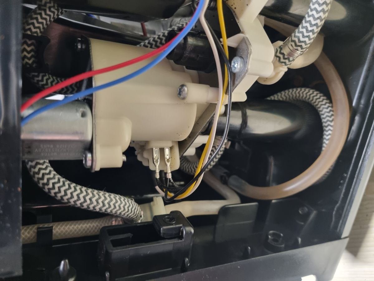

    Chyba w moim modelu nie występuje szukam i nie widzę.Wnętrze urządzenia z przewodami, rurkami i plastikowym elementem

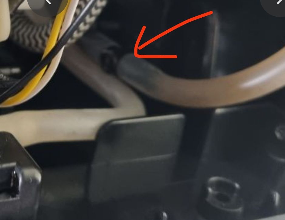

    Powinien być tu, w każdym ea89 jest
    Zbliżenie na przezroczysty wężyk z zaznaczeniem strzałką i żółto-białym przewodem
  • #12 21720494
    nowak301
    Posty: 42
    Tu brak. Napewno.
