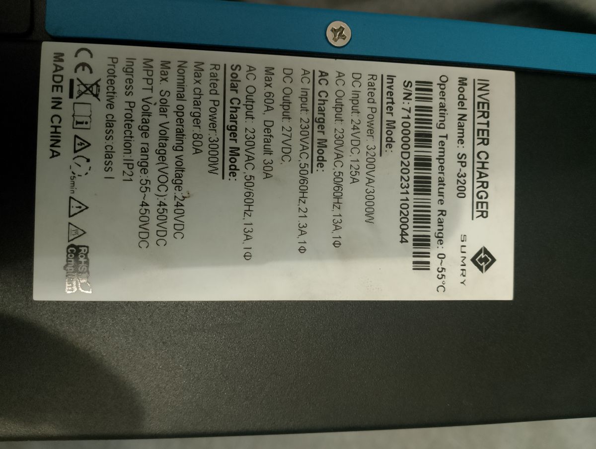

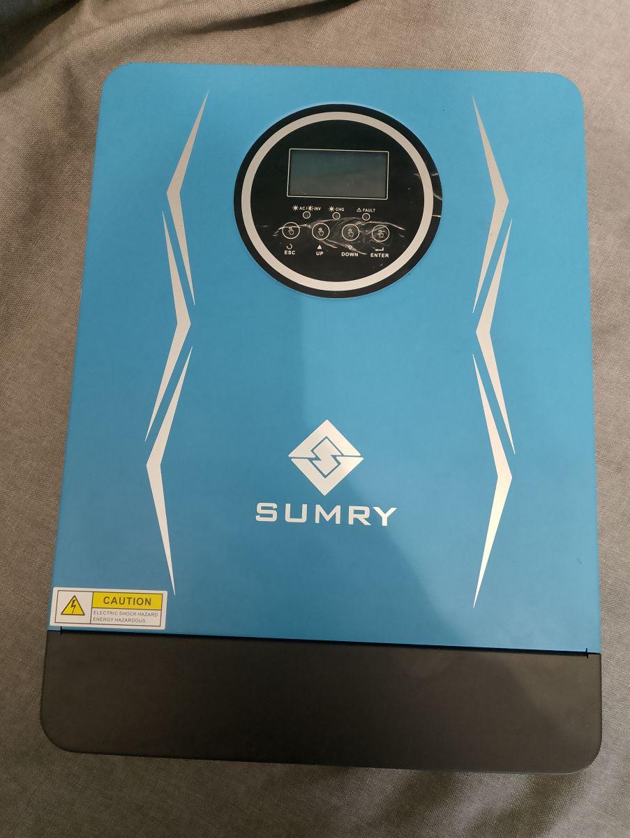

    Witam, posiadam falownik Sumry SP3200 24V. Podczas ładowania z sieci, wywaliło zabezpieczenia w domu a falownik jakby miał zwarcie, na wejściu do akumulatora. Co może być przyczyną? Falownik oczywiście się nie włącza.

    Trzeba zaglądnąć do środka i szukać uszkodzonych (spalonych) elementów. Ile czasu inwerter pracował przed usterką? Jakie ma akumulatory?
    Może się mylę ale wygląda jak EASun, czy VoltUltra pod innym logo.
