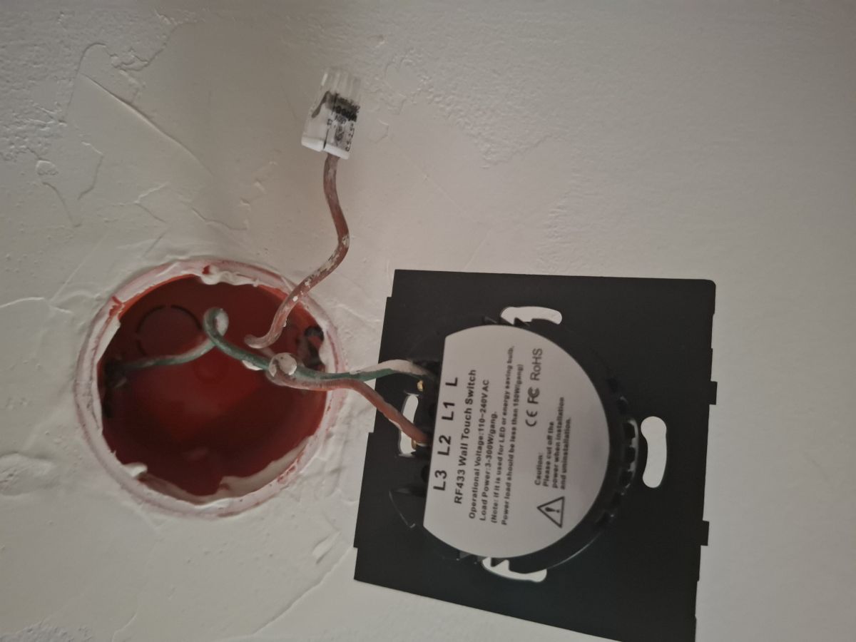

    Proszę o pomoc jako ktoś nieznający się na elektryce.
    Mam dwa obwody z 2 różnymi fazami (na dwóch innych bezpiecznikach).
    A) obwód z oświetleniem schodowym
    B) obwód z oświetleniem korytarza
    Chciałbym pozostawić górny wyłącznik schodowy, natomiast dolny schodowy i dolny korytarza z drugiego obwodu połączyć w taki sposób, aby włączając schodówkę na górze, włączyć oświetlenie schodów i korytarza.
    Ponadto dolne wyłączniki chciałbym zlikwidować, gdyż nowy wyłącznik schodowy działa na zasadzie pilota, który zamyka obwód na górnym wyłączniku.
    Schodówkę podłączyłem już z nowym wyłącznikiem i działa. Teraz jak przerobić podłączyć do tego obwodu ten drugi obwód.

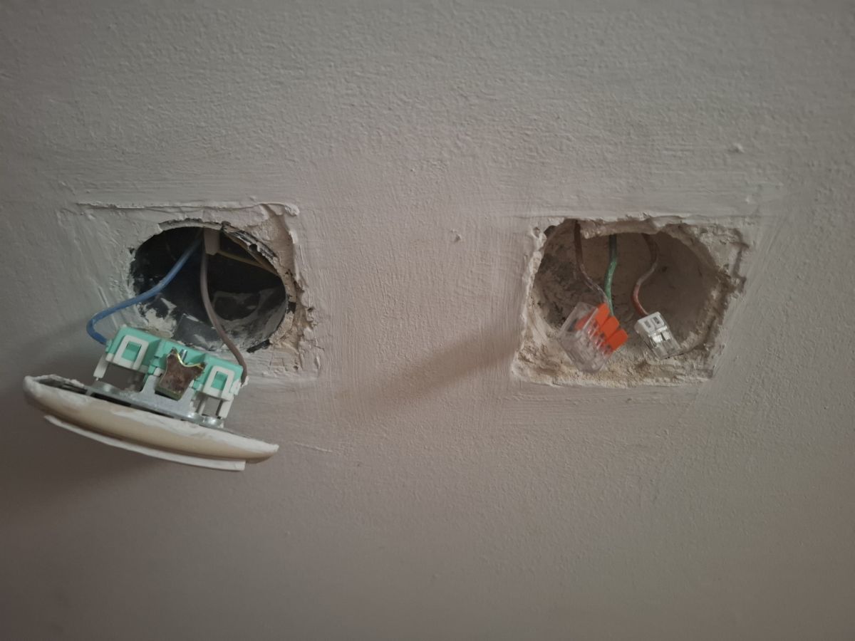

    Widok na dwa otwory w ścianie z widoczną instalacją elektryczną, po lewej wyłącznik schodowy, po prawej złączki przewodów.

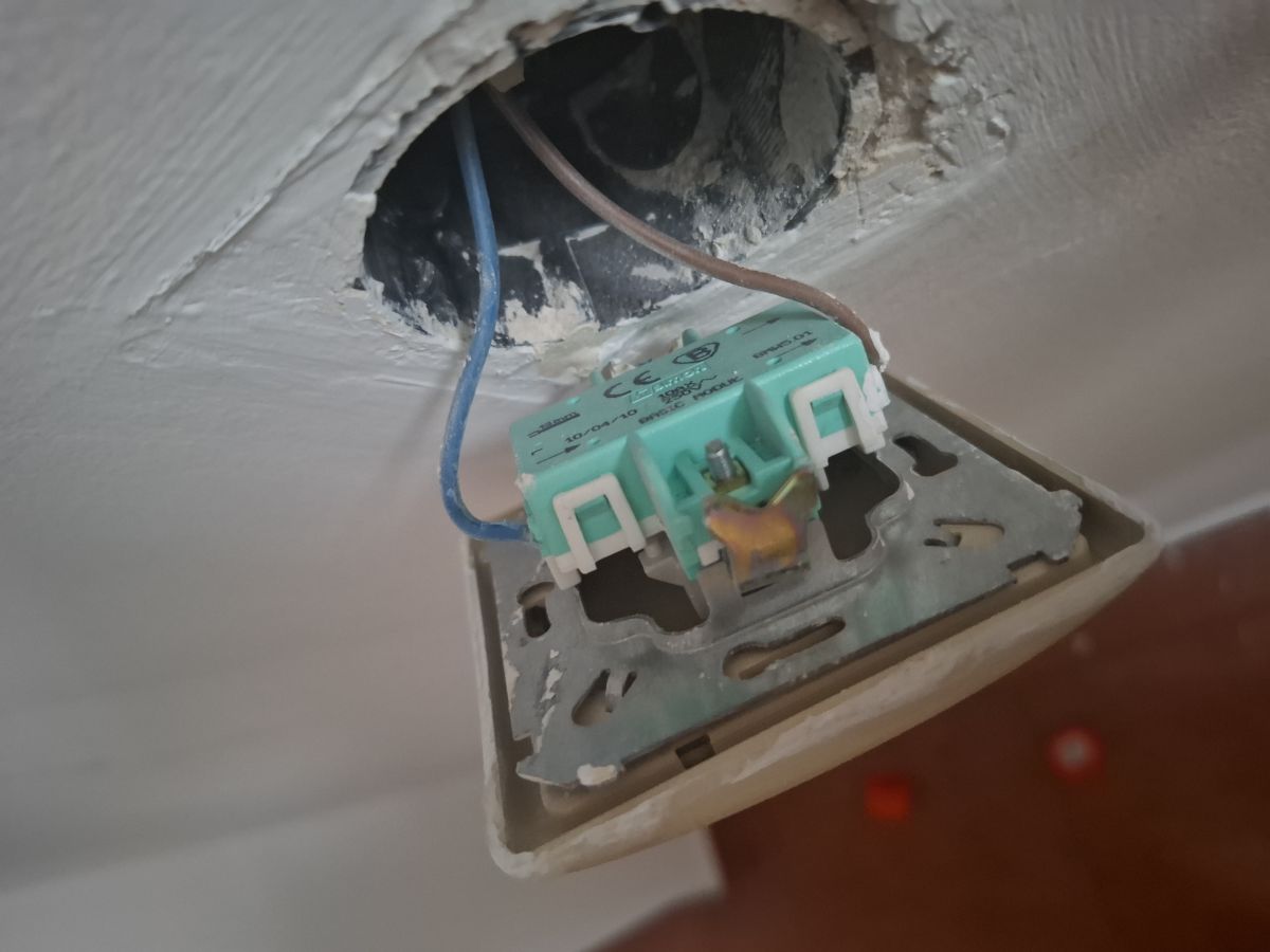

    wyłączniki, które chcę zlikwidować
    Wyłącznik schodowy z widocznymi kablami wewnątrz ściany.

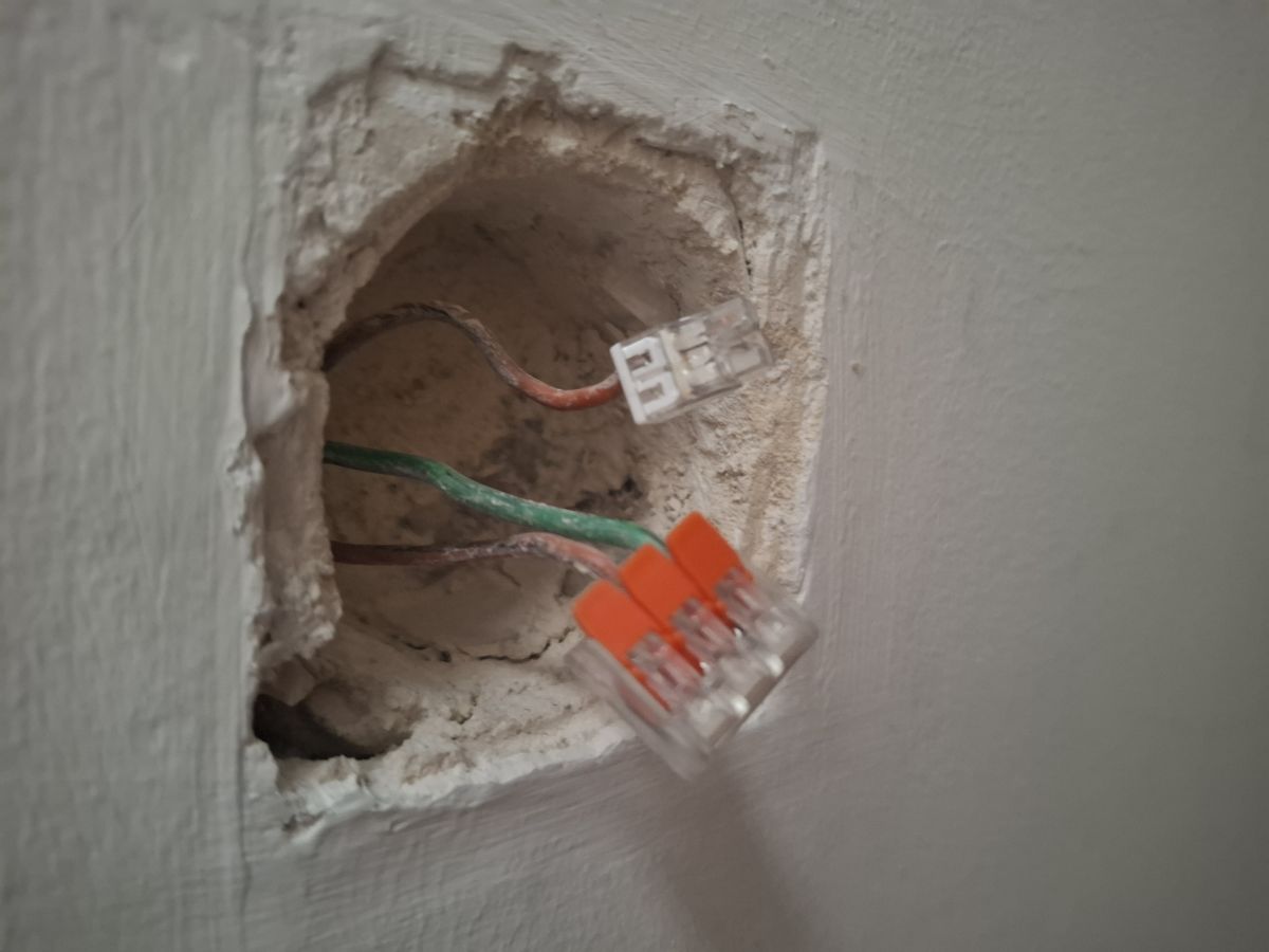

    wyłącznik do oświetlenia korytarza
    Zbliżenie na puszkę elektryczną ze złączami Wago i przewodami.
    kable ze zlikwidowanego wyłącznika schodowego dolnego

    wyłącznik schodowy górny (matka)
    Pytanie zasadnicze - rzeczywiście dwie różne fazy, czy faza "jednorodna" ?

    Czyli ta sama faza, np. L1, ale zasilająca inny obwód, z innego zabezpieczenia.
    Taka sytuacja zachodzi przy zasilaniu 3-fazowym instalacji odbiorczej.
