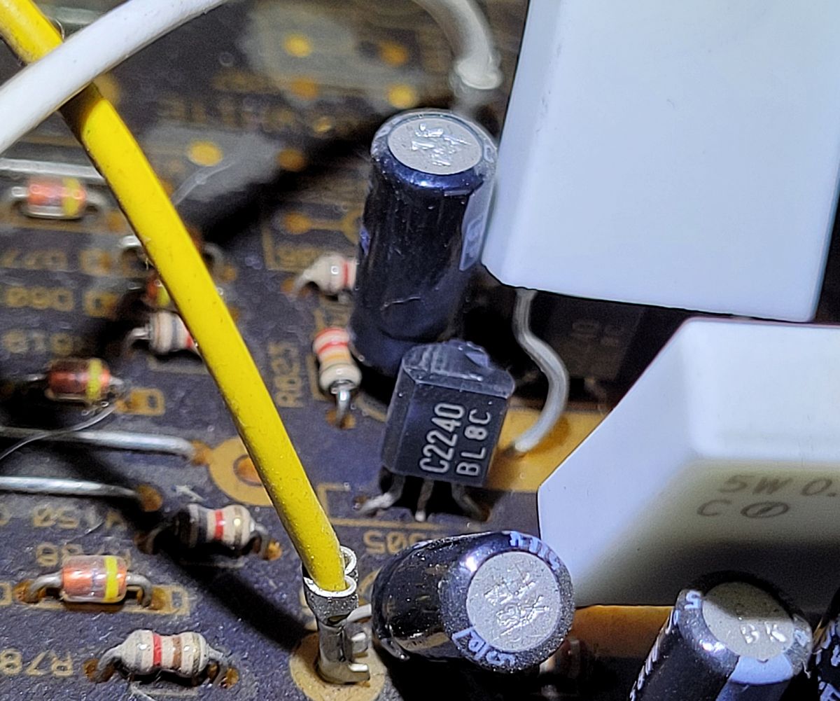

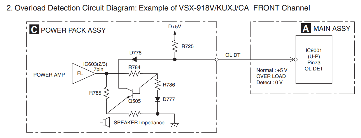

    Dzień dobry, czy uszkodzony, spalony tranzystor Q505 o oznaczeniu C2240 oznacza automatycznie uszkodzoną końcówkę mocy? Amplituner Pioneer VSX-418 K na ekranie pojawia się komunikat AMP ERROR.
    Schemat obwodu wykrywania przeciążenia amplitunera Pioneer. Zbliżenie na uszkodzony tranzystor C2240 na płycie wzmacniacza.
    A co jest napisane o tym komunikacie w instrukcji serwisowej?
    Czy wykonałeś jakieś samodzielne wstępne pomiary?
    Nie koniecznie, pod warunkiem,że współpracujące z nim rezystory nie są spalone, co by wskazywało na niekontrolowany przepływ znacznej energii.
