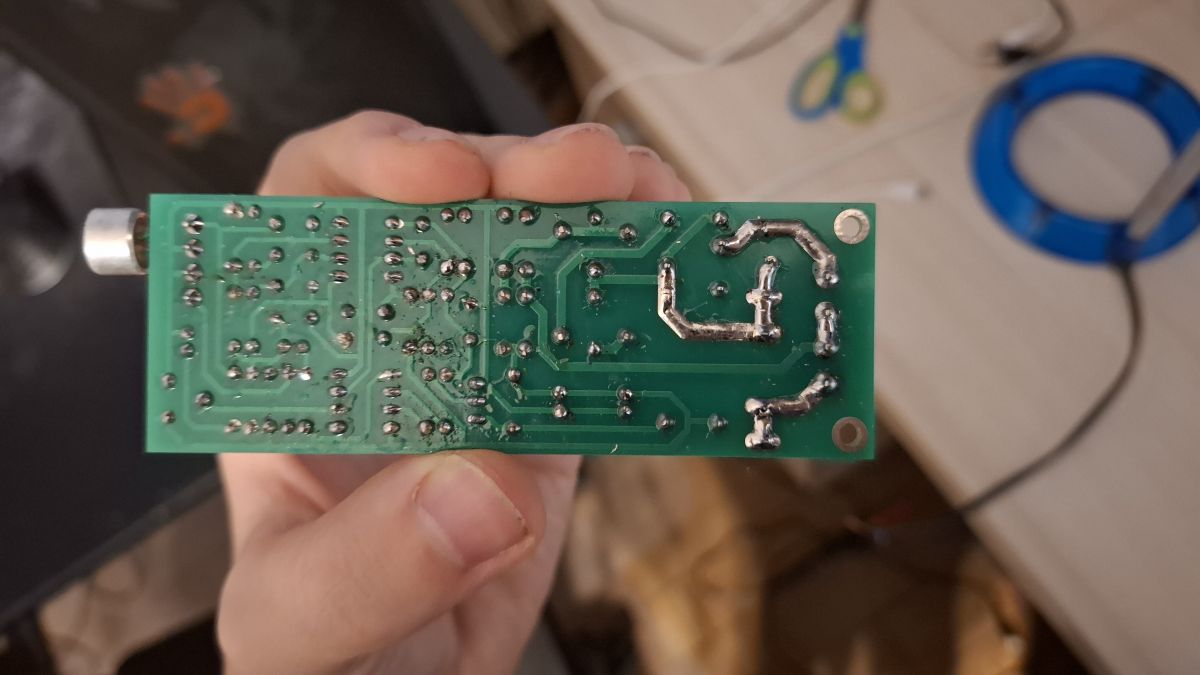

    Dobry wieczór
    Mam pytanie bo zlutowałem sobie klaskacz avt 1835, podpiąłem zasilanie no i zasilanie jest ale jak klaszcze to dioda led się nie świeci oraz sygnał nie przechodzi i nie zapala się lampka.

    Ocena: 1846
    Chyba mikrofon źle przylutowałeś, oba jego przewody dałeś do jednego punktu albo pomyliłeś polaryzację (plus i minus mikrofonu).

    >>21328450
    Poprawiłem i lampka się zaświeciła, ale wciąż nie reaguje na klaskanie.

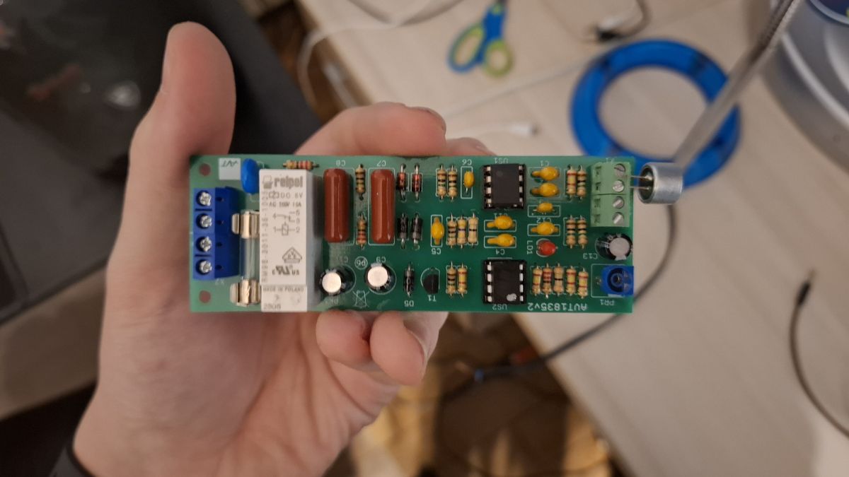

    Ocena: 815
    Wydaje mi się, że kondensatory C9, C10 są odwrotnie spolaryzowane.

    Ocena: 1928
    US1 wygląda na odwrotnie włożony a PR1 ma urwane "pokrętło".
    Ten US1 mógł też już ulec uszkodzeniu w niewłaściwej pozycji.

    Posty: 11
    >>21328478 pr1 taki był, to taki przylutowałem
    Ten US1 nie zepsuł się tylko w tym pr1 jest problem bo jak klaszcze to nie reaguje ale jak po przesuwam po biurku tą płytka to reaguje na te dźwięki i się włącza

    Ocena: 1928
    Ja taki wybrakowany dostałeś to niestety musisz kupić nowy i wymienić na całkowicie sprawy (potencjometr montażowy 100kΩ). Bez tego układ nie będzie działał prawidłowo.

    Ocena: 1130
    Ej, a C13 nie jest nadal źle wlutowany?

    Tak, ten też.
    Jeśli także mikrokontroler (U2) był odwrotnie włożony, to nie wiadomo, czy się też nie uszkodził (zamiana VDD z GND).
