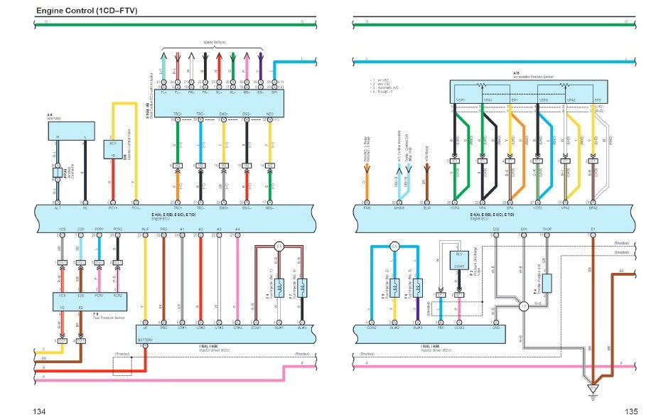

    Witam, czy ktoś posiada schemat elektryki Toyoty Corolli Verso II F10 (2004-2009) silnik 2.0 D4D 1CD-FTV? Kupiłem jakiś trefny egzemplarz i są z nim ciągłe problemy. Czasem nie odpala na ciepłym, czasem na zimnym, bierze prąd na uśpieniu rzędu 0,78 Ah. Odnalazłem dziwną przeróbkę w zasilaniu ECU, ktoś zmostkował lutując dwa najgrubsze kable (żółty z srebrnym elementem i zielony ze srebrnym elementem). Po ich rozłączaniu auto nie kradnie już prądu, ale też nie odpala. ECU nie dostaje wtedy prądu, nie można się z nim połączyć. Pytanie, co to za dwa przewody i gdzie szukać ich uszkodzenia, skoro są zmostkowane, to znaczy, że ten właściwy nie dostarcza prądu do ECU. Auto było już u 5 mechaników i mam już nowy zawór SCV (w moim modelu jest jeden niklowany), nowy EGR, nowy filtr paliwa i świece żarowe, i wysłano mnie na naprawę wtrysków. Żaden "mechanik" nie znalazł tego zmostkowania i nie doszedł do tego, że problemem jest elektryka w aucie. Z góry dzięki za każdą sugestię.

    #2 21328707
    arturlom
    Posty: 324
    Pomógł: 48
    Ocena: 85

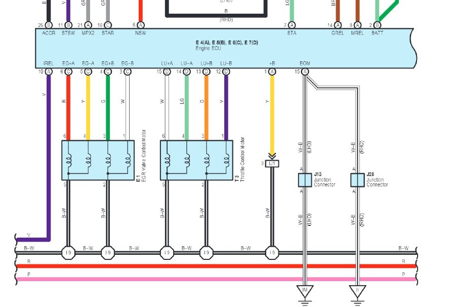

    Udało mi się tylko w takim formacie wydrukować, może się przyda.
    Wygląda na zmostkowanie przekaźnika zasilania.
    Wg mnie na zielonym powinno być stałe 12V (wejście przekaźnika), a na żółtym 12v po zapłonie (wyjście przekaźnika).
    Między ECU a przekaźnikien są dodatkowe wtyczki, może na nich jest przerwa. Obie wtyczki są za licznikiem.

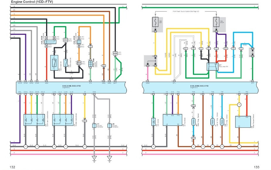

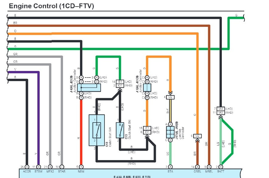

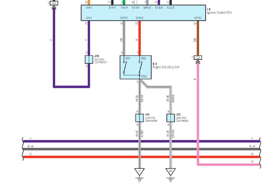

    #4 21329817
    arturlom
    Posty: 324
    Pomógł: 48
    Ocena: 85
    Przepraszam, że dopiero teraz się odzywam, ale walczę z płytkami w łazience i tylko rano lub wieczorem mam czas na swoje hobby.
    Schemat mam na tak starym komputerze, że nie ma on możliwości eksportu do innego formatu. Dlatego porobiłem PrtScr ekranów, myślę, że powinieneś coś z tego poskładać.

  • #5 21329863
    jaremako
    Posty: 9
    Ocena: 4
    Dziękuję bardzo. Sprawdziłem i na zielonym jest stale 12 V, tak jak piszesz, a na żółtym nie ma nic. Dotarłem do kostek za licznikiem i połączenie wygląda dobrze. Dalej ten żółty z dwoma srebrnymi paskami w poprze leci, nie wiem gdzie, bo dostęp żaden. Być może do stycznia, ale nie wiem do którego. Schematy fajne, ale nie mogę się odnaleźć (nie moja dziedzina, choć uczę się szybko :)
