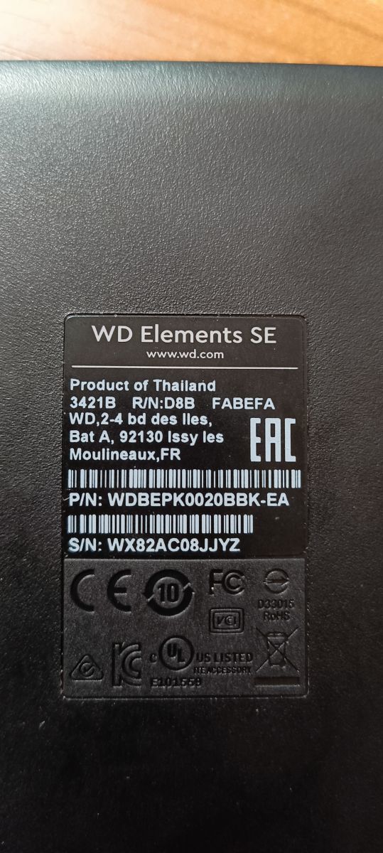

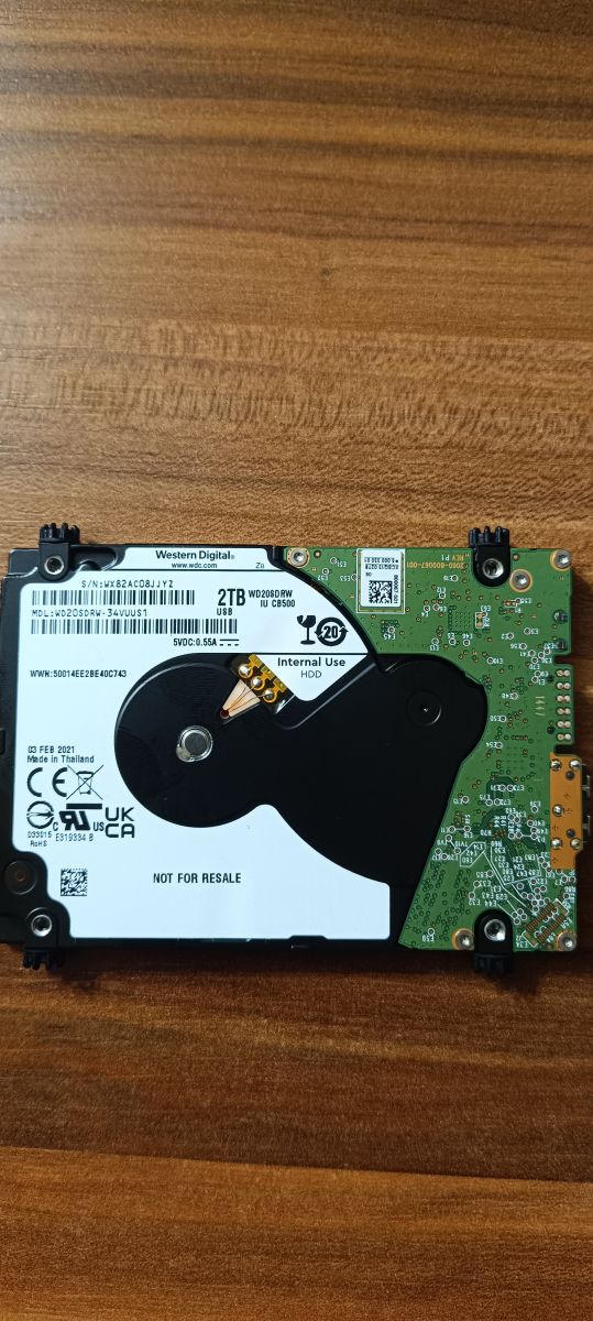

    Staszek1987 napisał:
    Podam model
    ...dysku, nie obudowy. Możesz go przeczytać w dowolnym programie diagnostycznym lub z etykiety dysku po otwarciu obudowy.
    Sformatowałem po tym jak były rawy ....
    - tym niemniej narozrabiałeś dodatkowo niszcząc i nadpisując partycję, jaka była tylko uszkodzona nieudaną operacją zmniejszenia.
    Właśnie wiele razy zmniejszałem tak wolumin i nic sie nie działo
    ryzyko na tym polega, że czasem się udaje, a czasem nie. Robienie bokiem zakrętów tez się udaje, dopóki nie przywalisz...
    Ale to już czas przeszły, dokonany, mamy taki materiał, jaki mamy, a może nie bardzo go mamy, bo jeśli to SMR + TRIM (a to bardzo prawdopodobne, choć wciąż nie znamy modelu dysku...), to o ile z uszkodzonej partycji można coś było wyciągnąć, to ze sformatowaną w domu prawdopodobnie już nic nie zrobisz...
